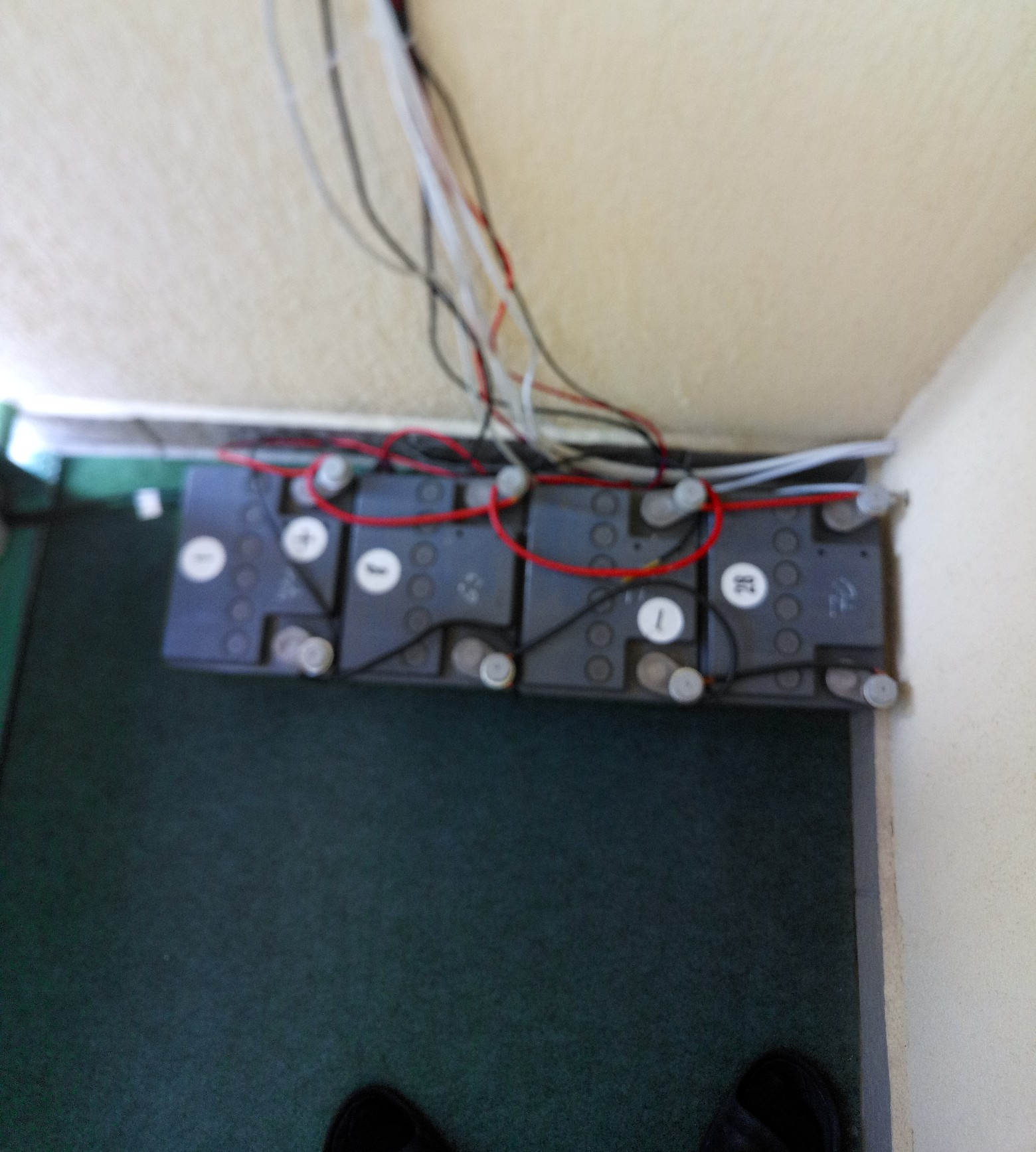

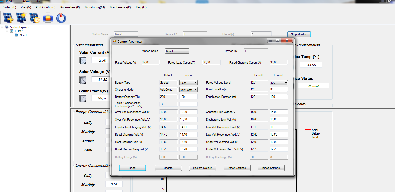

Pozdravujem, mám otázku mám 4 ks 32Ah gelových baterií (viď foto) a nabíjam ich z panela 250W regulátorom ktorý je nastavený (viď foto) asi približne pred 2 mesiacmi mi jedna batéria začala pri nabíjaní neprestajne fučať a fučala dlho aj po prestaní nabijania. Radšej som ju odpojil pričom dnes som bol pri baterkách a začala mi takto fučať dalšia. Poradíte mi kde robím chybu? ( snímač teploty pri bateriach mám, tiež si nemyslím že by som ich nabíjal nejako "tvrdo" . Či končí ich životnosť? Ďakujem za každú radu.

Ďakujem za rady. Vyskúšam ju nabiť a potom odpojiť a sledovať ako bude klesať napätie. Trošku ma to hnevá, lebo idú len polroka (síce nie su nové) ale kapacitne boli pred polrokom minimálne na 80% ... a vyzerá teda, že už druhá v skrate....
hlavne ju odpojím aby nedošlo k tomu čo si poslal na fotografií. Predsa len je to "balkónovica" takže aby nevyhorel barák

Do týchto katalógových hodnôt sa až tak popravde nevyznám ... No každopádne viem, že takéto neustále odfukovanie jej škodí a ako píšeš uberá jej na kapacite ( nechápem ale prečo tak odfukuje, lebo som mal skúsenosť že keď som ju nabíjal nabíjačkou začala odfukovať aj to len trochu niekde okolo 14,5V) Na baterky nesvieti slnko
Mám nad nimi tienidlo
Trochu som zmenil celé nastavenie nabíjania, uvidím či bude zajtra odfukovať.
Čo vravíš na to ?
Čo vravíš na to ?
Balkónovica - 250Wp poly, 1x NordStar Pure Lead 100Ah, Epever 30A, menič Victron 12/500VA
Re: Fučiace baterky
Zhrnuté :
- Príliš dlhá doba absorpcie, vzhľadom na únik plynov treba skrátiť, hoci máš nastavené 14,10 V namiesto 14,22 V.
- Po prebíjaní v absorpcii prejdeš do floatu na 13,80 V, hoci má byť 13,62 V. To bude dôvod, prečo sa články rozchádzajú a niektorý / niektoré už plynujú.
Urob si tabuľku závislostí napätí na teplote a kontroluj ich na svorkách batérie.
Naposledy upravil(a) vlkazajac dne čtv srp 30, 2018 9:54 pm, celkem upraveno 1 x.

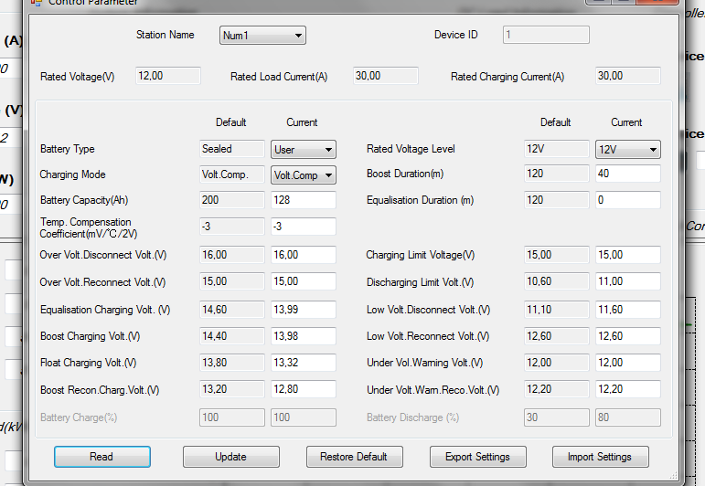

Pozri túto tabulku, či by to tak mohlo byť...
Re: Fučiace baterky
Máš to skoro presne tak, ako mám ja na mojich gelovkách. Ja to mám ale vztiahnuté k teplote 25 °C, neviem, ako Ty.

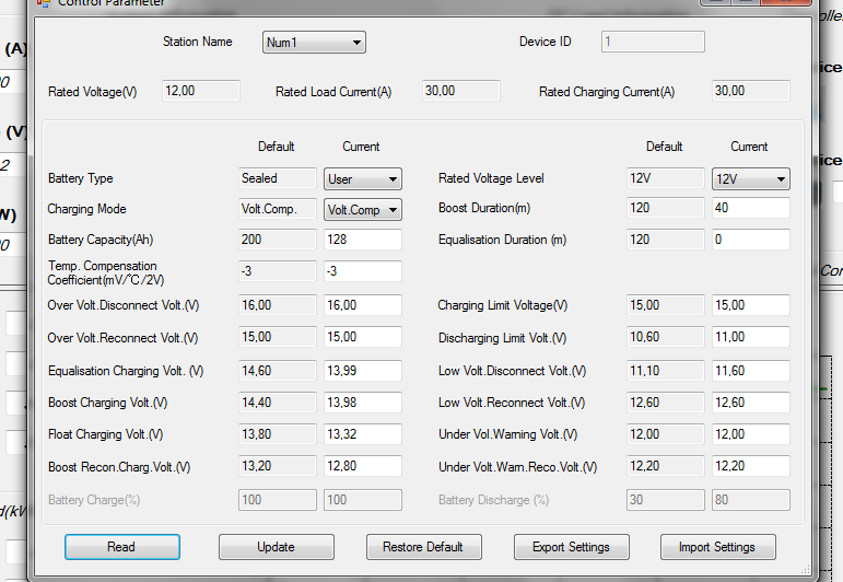

ešte som to málo upravil vzhľadom na málo slnka v mojom prípade, dal som boost 60 min a eql. 40 min = 100 min absoprcie oproti tomu co som mal 200 min absorpcie...
Budem to monitorovat najbližšie dni. Ak nie je neskoro .-)
