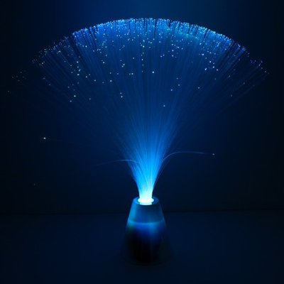

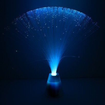

Telekomunikační optická vlákna jsou na toto nepoužitelná. Dělají se 62.5/125, 50/125 nebo 9/125 mikrometrů. První číslo je jádro, druhé plášť. Na tomto je pak napatláno ještě několik ochranných vrstev (nemůžu napsat izolace), takže třeba optický patchcord sice vypadá na pohled celkem solidně, ale skutečné vlákno je jen to tmavé muší hovínko uprostřed keramické špičky konektoru a jádro toho vlákna je neviditelná tečka na vrcholku onoho mušince.
Prostě ani sto multimode vláken s jádrem 50 mikrometrů nepřenese takový světelný tok, aby si stím člověk mohl posvítit. Navíc, při natěsnání více vláken vedle sebe, bude hluchý prostor násobně větší, než plocha emitující světlo.
Ovšem dělají se i optická vlákna pro jiné aplikace, například pro healthcare. Ta mají jádro z plastu, 2mm i více a lze je dokonce nasadit na objektiv minikamery a koukat tak za roh. Prakticky to člověk mohl vidět tak před 20ti lety, kdy se v elektře prodávaly takové ty "vlasaté" lampy:
