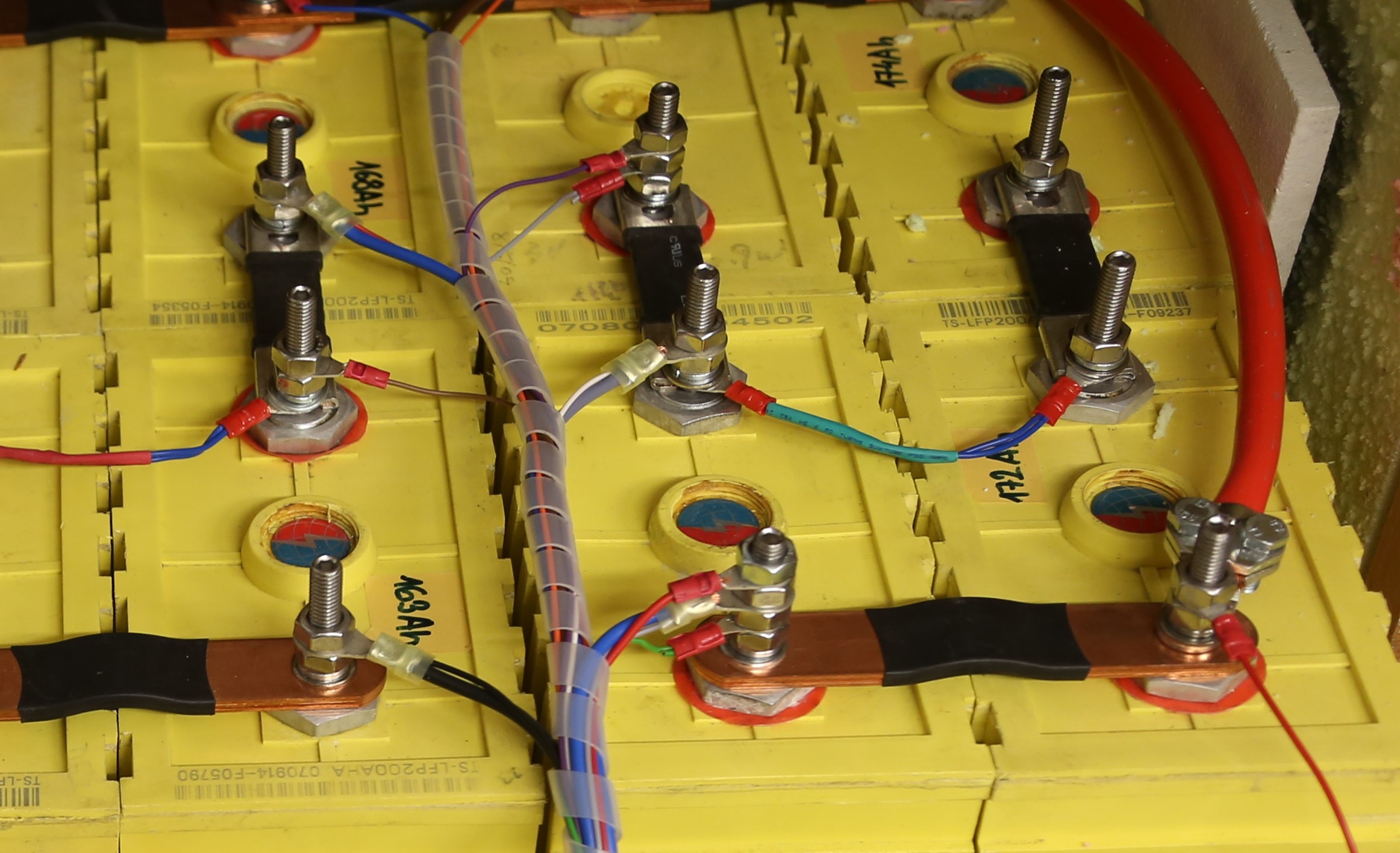

Já místo jednoho šroubu použiju závitovou tyč,spojku dotáhnu maticí a na přečnívající zbytek můžeš v poklidu další maticí připevnit cokoliv,pokud uděláš tyč dostatečne dlouhou,můžeš tam přišroubovat co je třeba,jen je třeba dávat pozor při dotahování na zkrat se sousedním vývodem....

Podobne provedeni s Fastonem jsem chtel udelat taky, ale nesehnal jsem nikde toho faston samce na M8 sroub.
Uvazoval jsem i o tom udelat maly plosnak na kterem by byly 4 faston, vcetne pojistek pro ty vyvody (balancer, mereni)
Nakonec jsem to ale udelal jak pise jahodovak, staveci srouby (oproti zavitovce maji nahore otvor na imbus)

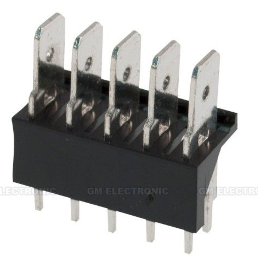

Plošňák mě nenapadl. Celkem zajímavě (i cenou - 3Kč) vypadá 5x faston na GME.

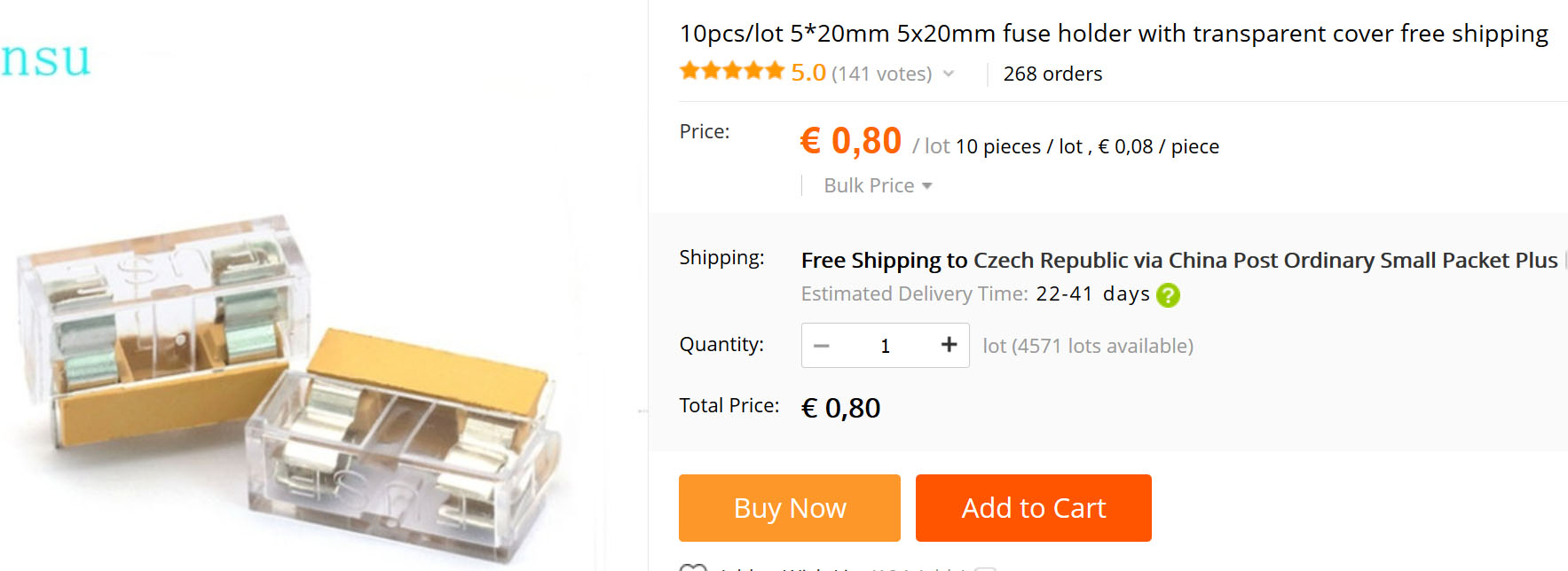

Jištění těchto pomocných vodičů nemám žádné, snad by se nemusel každý jistit zvlášť. Odhaduji jištění paralelně připojených článků 10A (měřil jsem a u mě tam normálně tečou prudy do 2 A) a zbytek (přelévací pumpy, monitoring, ...) společnou pojistkou 2 A. A použít pouzdro na skleněné pojistky? Jinak u toho jištění vidím drobný problém v tom, jak snadno poznat, že je pojistka přerušená. Pokud to bude ta u paralelně propojených článků, tak se to nedozvím.

Za me bych si predstavoval pouzit SMD pojistky (delaji se I paticove) a k nim paralelni dvoubarevnou ledku s odporem. Minimalne u tech pro paralelni spojeni clanku.
Ten drzak na 5 fastonu se mi celkem libi.

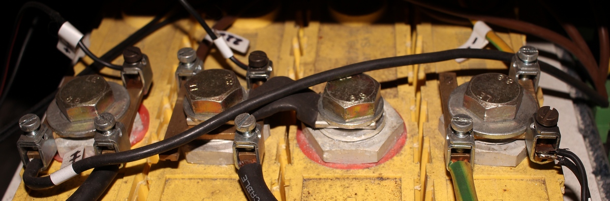

Já jsem pro připojení 300Ah článků rozebral tuhle svorkovnici:
Je tam taková mosazná plotna se 4 výběžky se šroubovacími úchyty na kabely až do 15mm2. Ta plotna je tam 4x.
Do prostředka té plotny jsem vyvrtal díru na šroub pro přišroubování terminálu článku plus hlavní oko na silový vývod. No a teď mám na každém vývodu možnost rychle připojit nebo odpojit až 4 kablíky. Nemusí se to osazovat na všechny, ale jen tam, kde je to vhodné. Bohužel to nevyjde moc levně, ale ono zas člověk tolikrát LiFe nezapojuje, abych si s tím dělal hlavu.

Ty smd držáky vypadají použitelně https://www.aliexpress.com/store/produc ... 84096.html. S těmi LED nevím, jestli někdy smysluplně zasvítí. Nejnižší napětí stačí pro červenou a to je 2 V. Pokud bude přerušena pojistka, tak LED zasvítí až při rozdílu napětí mezi paralelními články přes 2 V a to už bude jeden asi po smrti. A možná bude po smrti proto, že byl po přerušení pojistky dlouhodobě přebíjen.willcz píše:Za me bych si predstavoval pouzit SMD pojistky (delaji se I paticove) a k nim paralelni dvoubarevnou ledku s odporem. Minimalne u tech pro paralelni spojeni clanku.

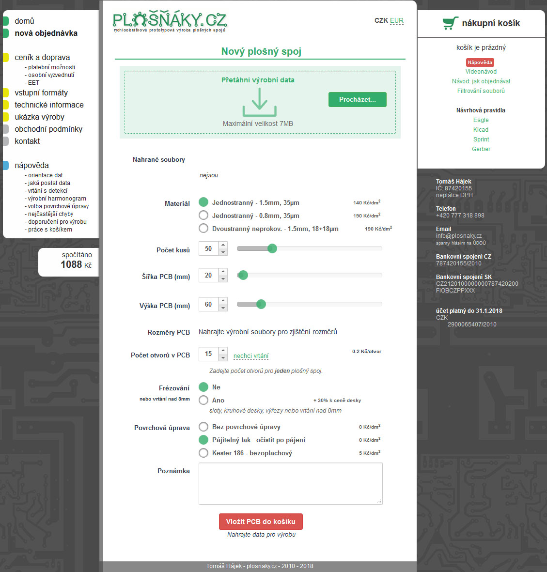

U mne se jeden článek 100 Ah samovolně zničil vnitřním zkratem. A těm paralelním bez pojistek se nic nestalo, protože ten zničený měl uvnitř teplem vypařenou jednu svorkovnici. Takže pokud nebude spolehlivá signalizace přerušení, asi zůstanu u paralelního propojení vodičem 0.75 mm2 bez jištění.
Zkusil jsem odhad ceny za desku: Vycházím z minimalizace ceny - tedy jednovrstvá deska s diskrétními součástkami nahoře a vodivou vrstvou dole. Vychází to na 20 Kč za desku + součástky tak 10 Kč. Tam by asi nemohly být smd pojistky, protože by byly zespodu a kontrola by znamenala demontáž. Ve spínaných zdrojích mám někde polymerové samočinné pojistky, které jsou i v smd provedení, ale to by musel někdo doporučit, že jsou i pro tento účel vhodné. Při vhodném návrhu předpokládám, že bych potřeboval na + terminály s rezervou 100 ks.
