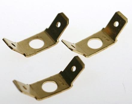

No já myslel něco snadno odpojitelné, ideově třeba jako faston.
Přišroubuje se to k terminálu a má to 2,3 nebo 4 další terminály, na které se mohu kabelem s protikusem jednoduše připojit.

Podobne provedeni s Fastonem jsem chtel udelat taky, ale nesehnal jsem nikde toho faston samce na M8 sroub.
Uvazoval jsem i o tom udelat maly plosnak na kterem by byly 4 faston, vcetne pojistek pro ty vyvody (balancer, mereni)
Nakonec jsem to ale udelal jak pise jahodovak, staveci srouby (oproti zavitovce maji nahore otvor na imbus)
Pokud by ale o takovou rozbocovaci desticku byl zajem, muzu nakreslit, sam bych je mozna taky uzil.
Jen se domluvit kolik a jakych fastonu tam dat, pripadne jake pojistky.
