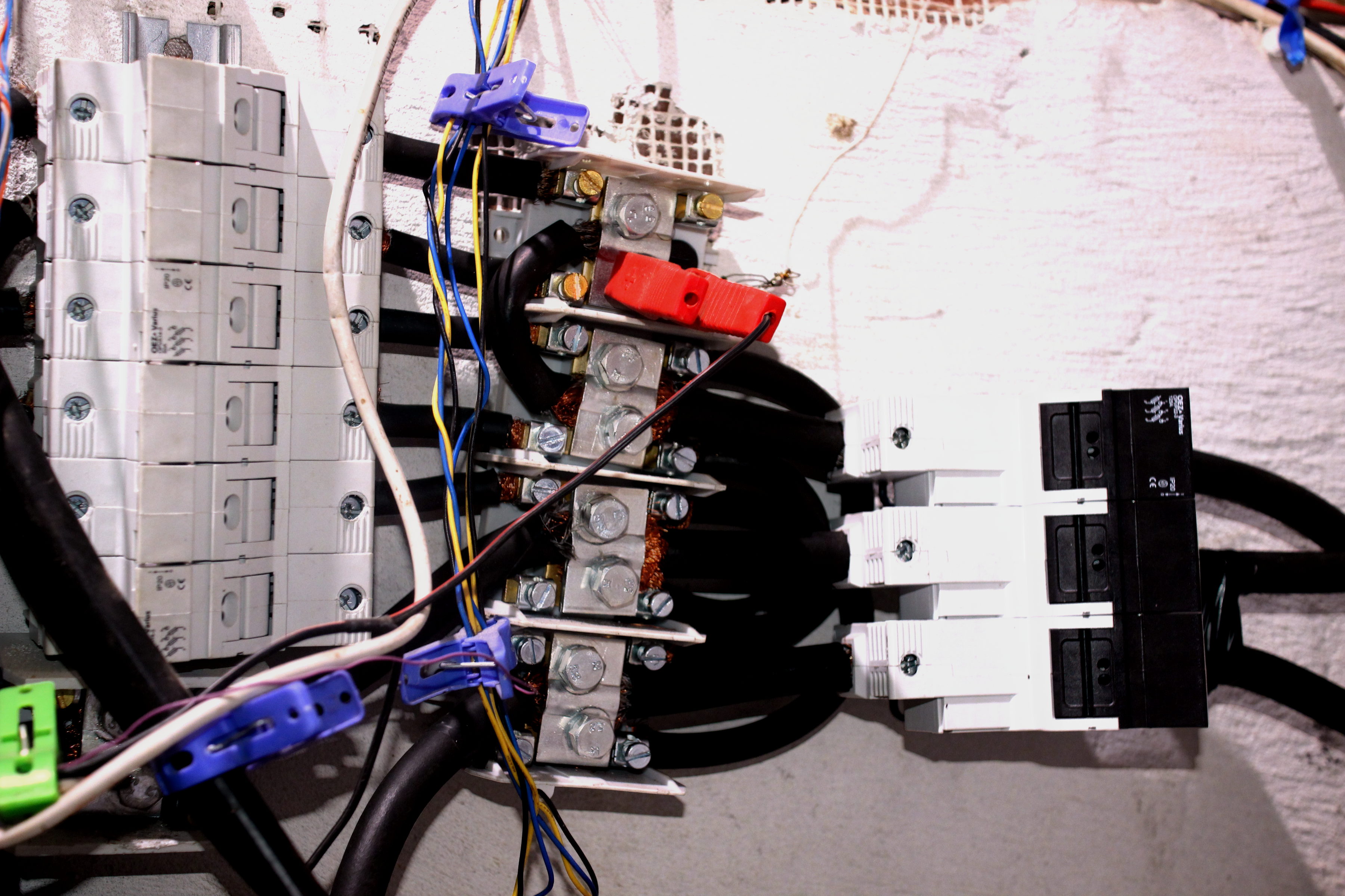

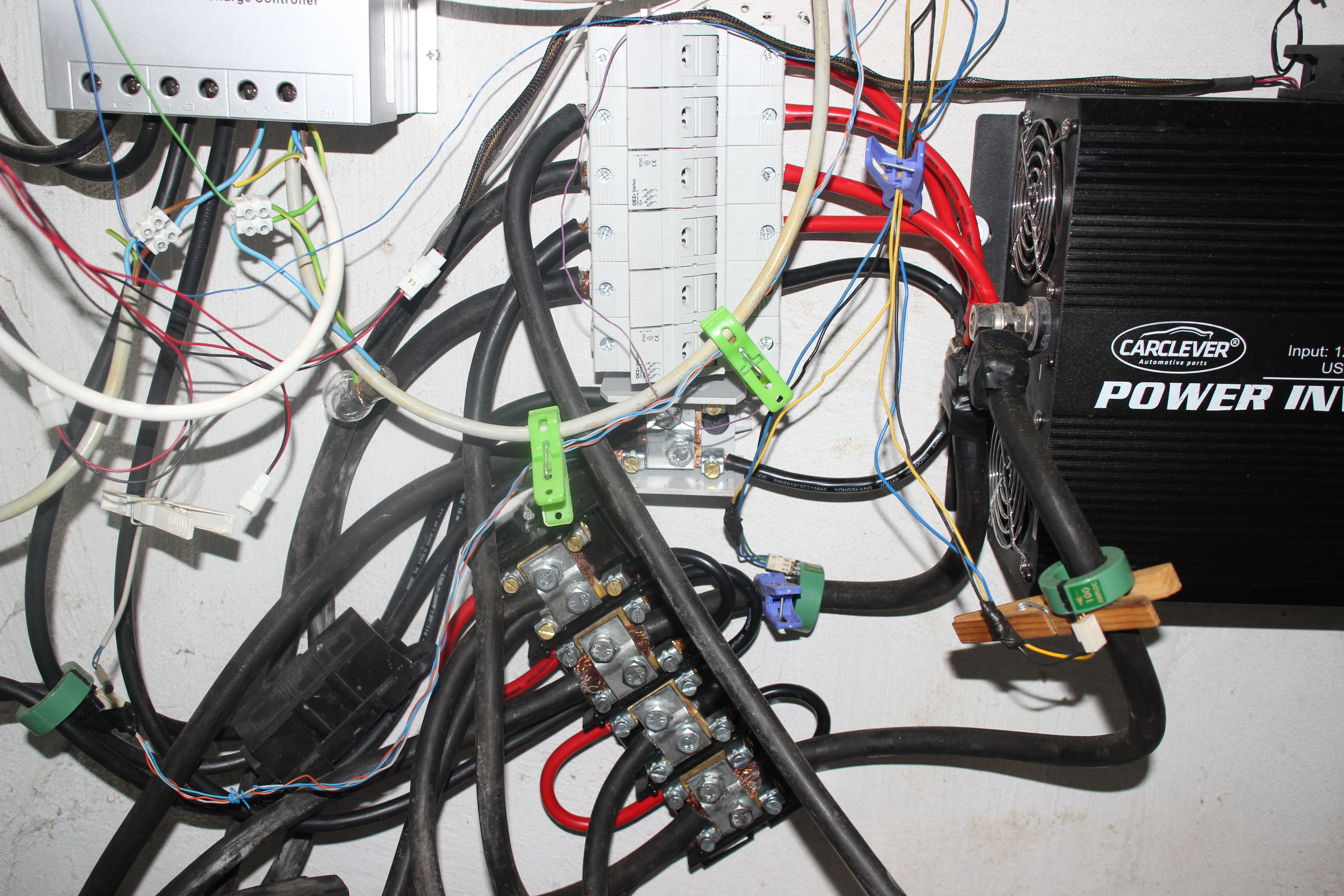

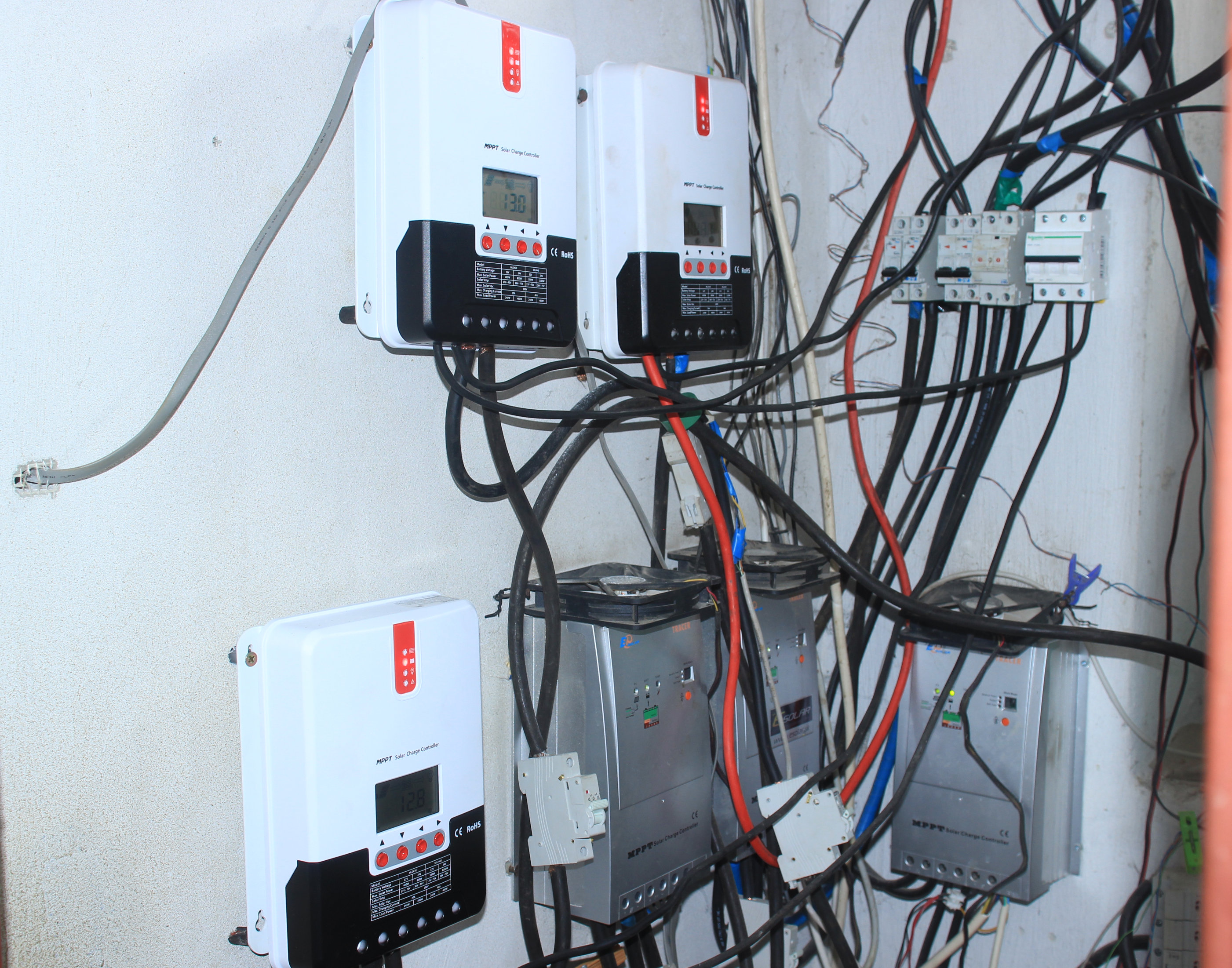

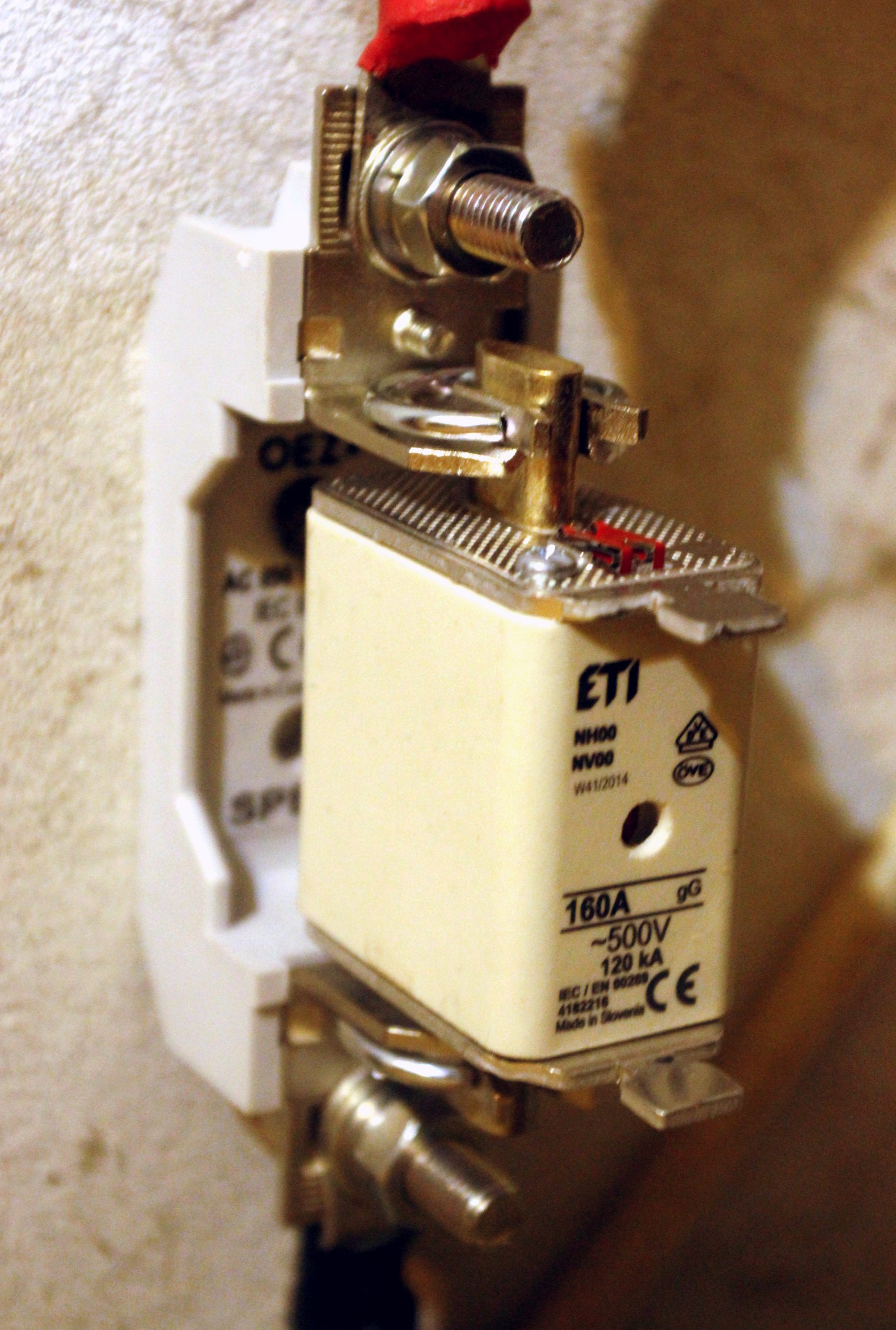

Ja tam mám v každom odpojovači 63 A poistku.
Za 4 r. čo sú baterky u mňa, 6 x 12 V paralelne, to ide OK. Na to je z druhej strany cez 3 x 125 A pripojený MeanWell. A ešte je na to zbernicu zavesený Victron cez 160 A poistku. Z reglov na zbernicu ide 6 x 40 A.
