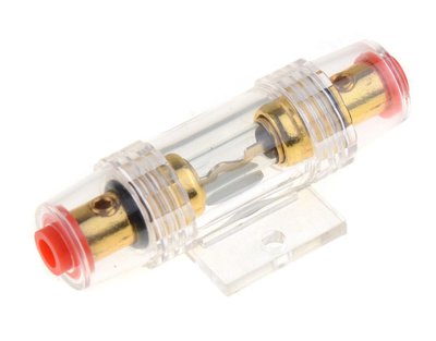

zdar borci rád bych se dozvědel zda je nutno dat mezi jednotlive aku v paralelnim spojeni poistky,na hausbotu mam 4 x180 Pb a mam to bez poistek ..jedna Agu 60 A je na vystupu.Kámoš byl na navstevě a říkal ze tam mam dat mezi baterky jeste poistky tak sem ted z toho jelen.poradí mi někdo? dik

Pokud dojde ke zkratu článku v některé baterce, tak ty pojistky mají význam, a taky při servisu - když chceš dát některou baterku pryč, tak aspoň nemáš oba dráty pod napětím...
60A pojistka na 12V? to je elektrika jenom na svícení? dyť to je sotva 1kW max. výkonu...
60A pojistky bych klidně dal na každou baterku. V provedení PN000 s plastovým držáčkem, a na jedné z nich skladovat "žehličku" a je to.

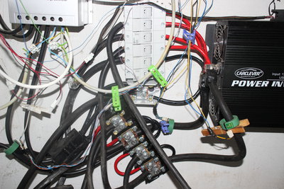

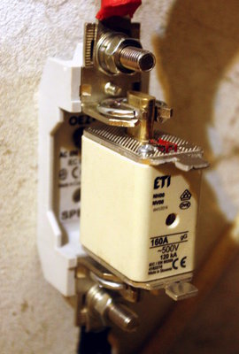

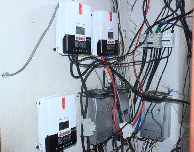

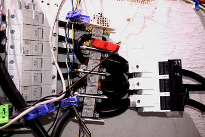

Ja tam mám v každom odpojovači 63 A poistku.
Za 4 r. čo sú baterky u mňa, 6 x 12 V paralelne, to ide OK. Na to je z druhej strany cez 3 x 125 A pripojený MeanWell. A ešte je na to zbernicu zavesený Victron cez 160 A poistku. Z reglov na zbernicu ide 6 x 40 A.
