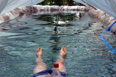

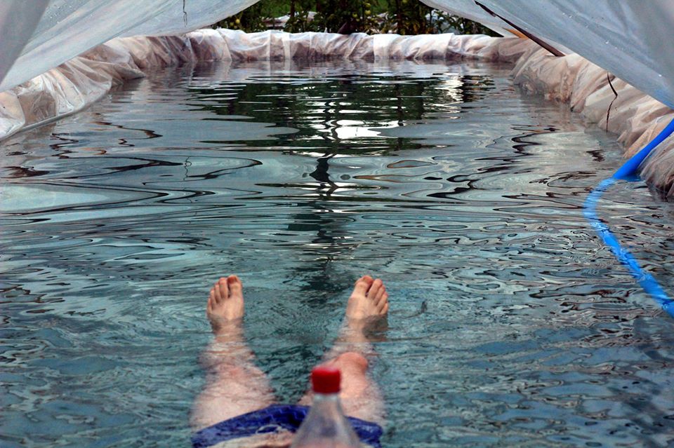

Mám na pozemku veľkú jamu 40000 l, lebo už nemám bazén ako kedysi.
Tam je dosť vody na chladenie.

Bazén - no vidíš, to je nápad! Normálně to žeň čerpadýlkem na panely a zase zpátky. To má hned tři výhody:
- ochladíš panely
- ohřeješ bazén
- omeješ panely od ptačího trusu
Jupí!

Pár ptačích plkanců se ve 40m3 ztratí jak nic
Takže to máme jedno ponorný čerpadlo s výtlakem tak aspoň 8m výšky, k tomu 20metrů zahradní hadice. Hadici připevnit nad horní okraj panelů, konec zašpuntovat a nadělat díry ze strany.
Vychytanější varianta pak bude s 200L sudem na střeše a plovákovým spínačem. Čerpadlo naplní sud za pár minut a z něj to pak samotíží bude čůrat tou děravou hadicí na panely.
Rottenkiwi, máš vhodné čerpadlo? Jdeš do toho?

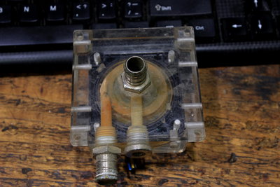

Ja chcem použiť takéto 10 W čerpadlo na 12 V, ale potrebujem ho opraviť.

Nebude to moc slabý? Vytlačí to vodu opravdu do výšky co potřebuješ?
