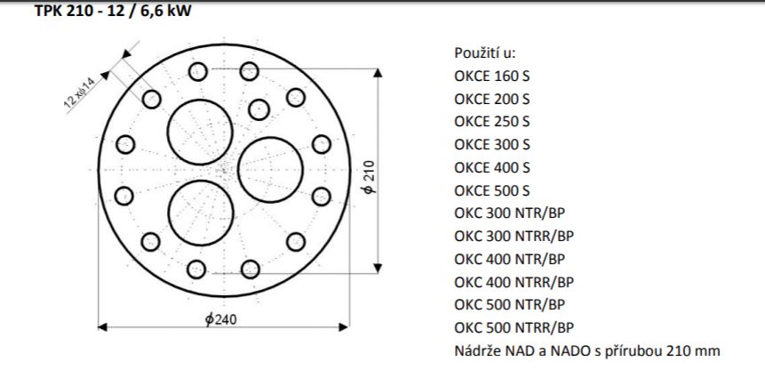

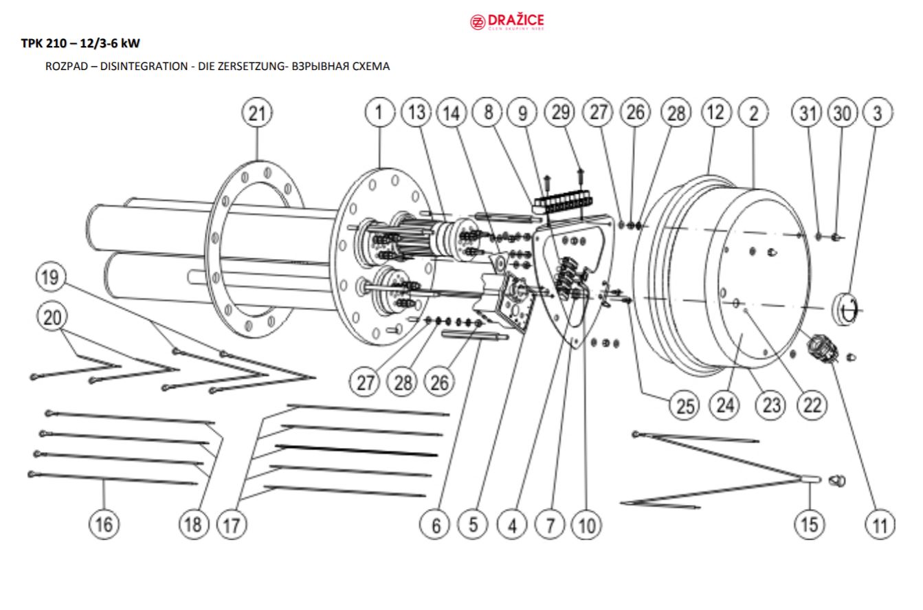

Dražice už vyrábí TPK 210 – 12/3-6 kW zde http://www.dzd.cz/prislusenstvi/topna-j ... ke-stazeni

ahojte, kupil som toto teleso TPK 210 – 12/3-6 kW, este ho nemam namontovane, zda sa mi ze koliesko termostatu nefunguje - ide s nim otacat dost ztuha a nikdy v nom necvakne ani ked otocim do 0°C. na mokrej spirale tiez od Drazic ide koliesko lahko a termostat cvakne ked otacam k nule.
Neviete ci to je normalne alebo je to pokazene?

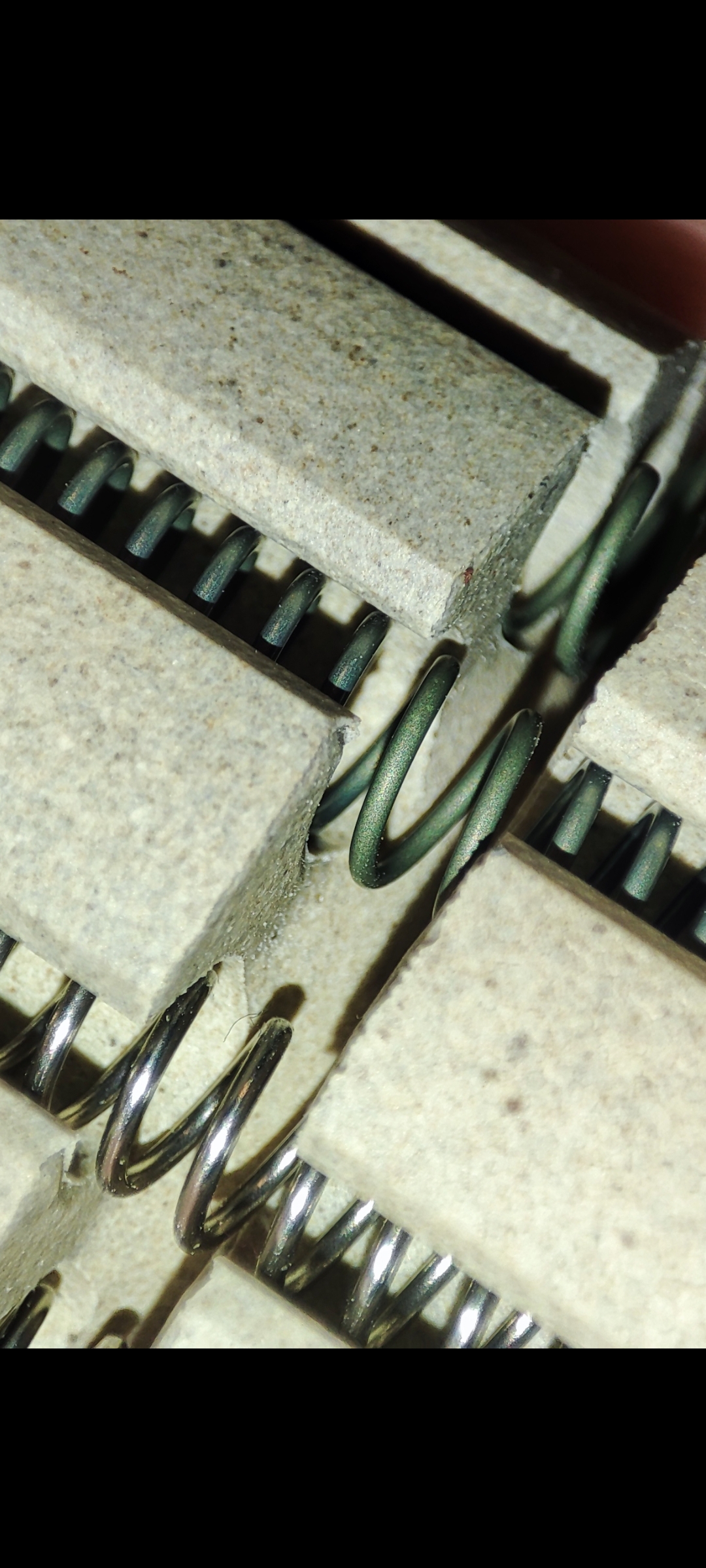

Myslim ze by mali tie dvojte spiraly motat na preskocku: jedna drazka prva spirala, druha drazka druha spirala, tretia drazka prva spirala, stvrta drazka druha.... aby ak ide len jedna spirala tak to ohrievalo tu keramiku rovnomerne, takto to motaju pol na pol a ak mam zapnutu len jednu spiralu tak sa nahrieva len polovica keramiky a to je problem si myslim.

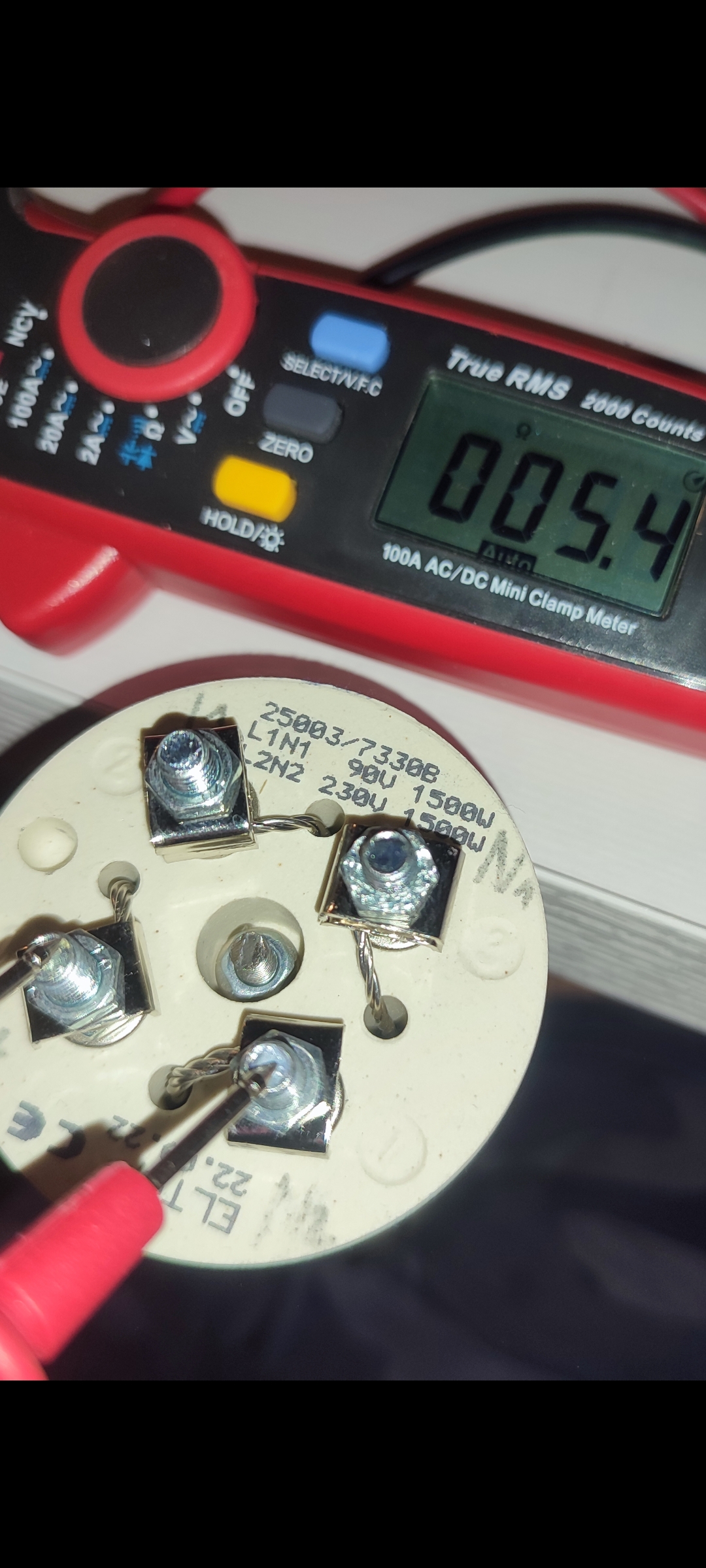

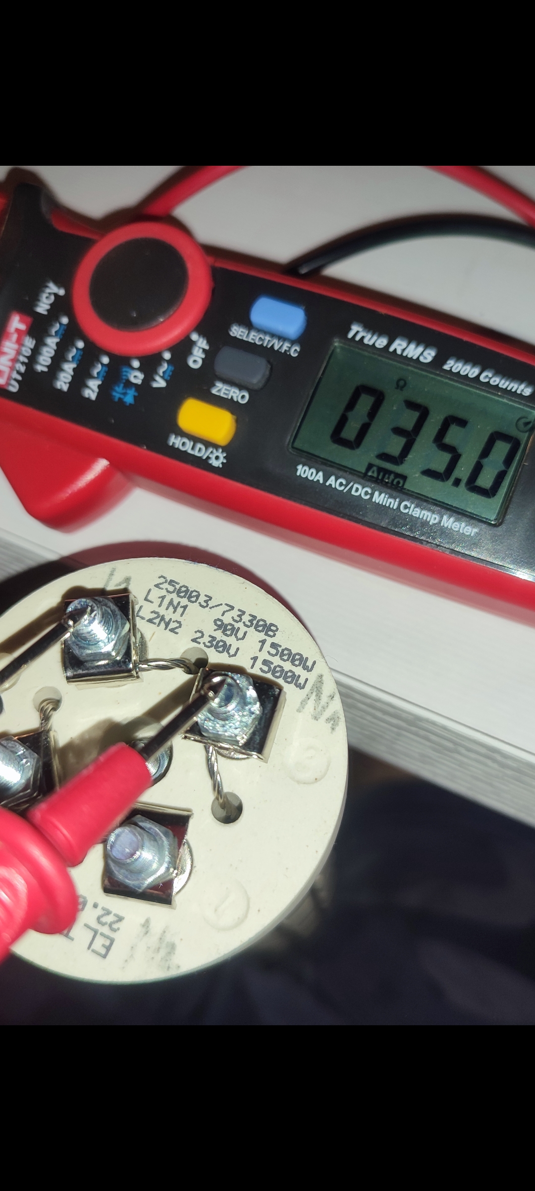

Dnes sa mi stala nemila vec:
konecne som sa dokopal k vymene telesa v bojleri za zakazkove s dvoma spiralami: 230V 1500W a 90V 1500W + nahodit na dekel druhy termostat s koleckom a havarijny termostat pre tu druhu spiralu, vsetko to pozapajat, nakrimpovat fastony, dutinky...
kedze som doma nenasiel potrebne kablove oka tak 90V spirala ostala nezapojena a zapojil som len tu na 230V.
Zobral do ruky mobil, spustil Solar Assistant aby som si overil ze spirala odobera tych 1500W a otocil termostatom. po zopnuti spiraly na mna v Solar Assistantovi vyskocil udaj load: 7900W. asi 3-4 sekundy som na to vyjavene kukal s otvorenou hubou a myslel si ze je to len daka prudova spicka pri zapnuti. ked to ale za par dalsich sekund nekleslo a od telesa sa zacali ozyvat silne pukajuce zvuky dosla mi do mojho mozgu informacia ze a sakra, to bude zapojene na tu 90V spiralu! kym som sa spamatal a vsetko vypol trvalo to asi 10 max 15 sekund od zapnutia. Vsetko som rozobral a vybral teleso von. prasknute nebolo a ani spirala prepalena nebola ale povrch spiraly zmenil farbu z lesklej na taku pripalenu. multimetrom som odmeral obe spiraly a veru su zle oznacene z vyroby. no holt robia to len ludia a tiez sa mozu pomylit, ani ma len nenapadlo to pred zapojenim premerat... do buducna mam aspon ponaucenie. kazdopadne kolko teraz vydrzi ta osmahnuta 90V spirala je asi vo hviezdach.

Re: Dražice - topné těleso
Vsak to vyreklamuj a pozaduj jeste nahradu skody, tj. aspon hodinu prace na vymenu.
Jinak ty spiraly, co mam ja, jsou motane na stridacku, takze jedna spirala je "kolem dokola", ne jen na casti. Presto na dodaku je s vykricnikem zatezovat rovnomerne.
