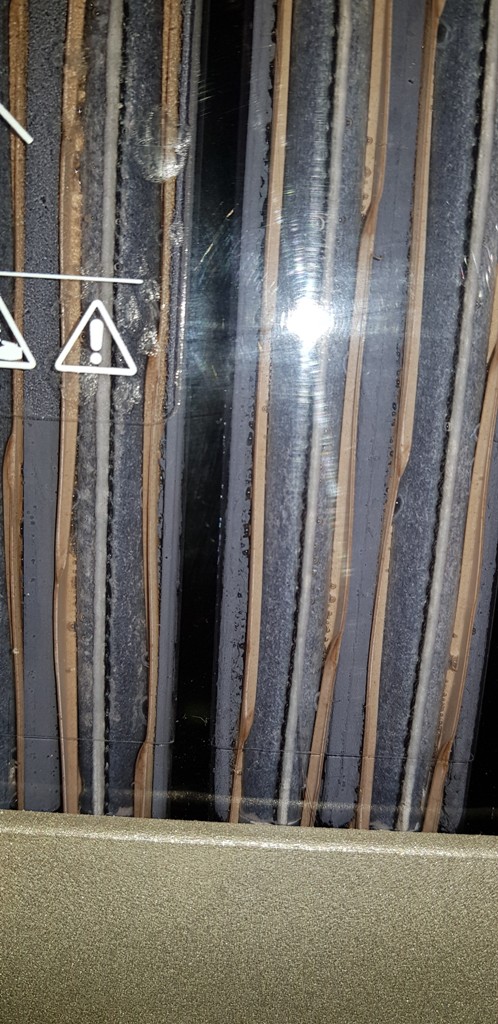

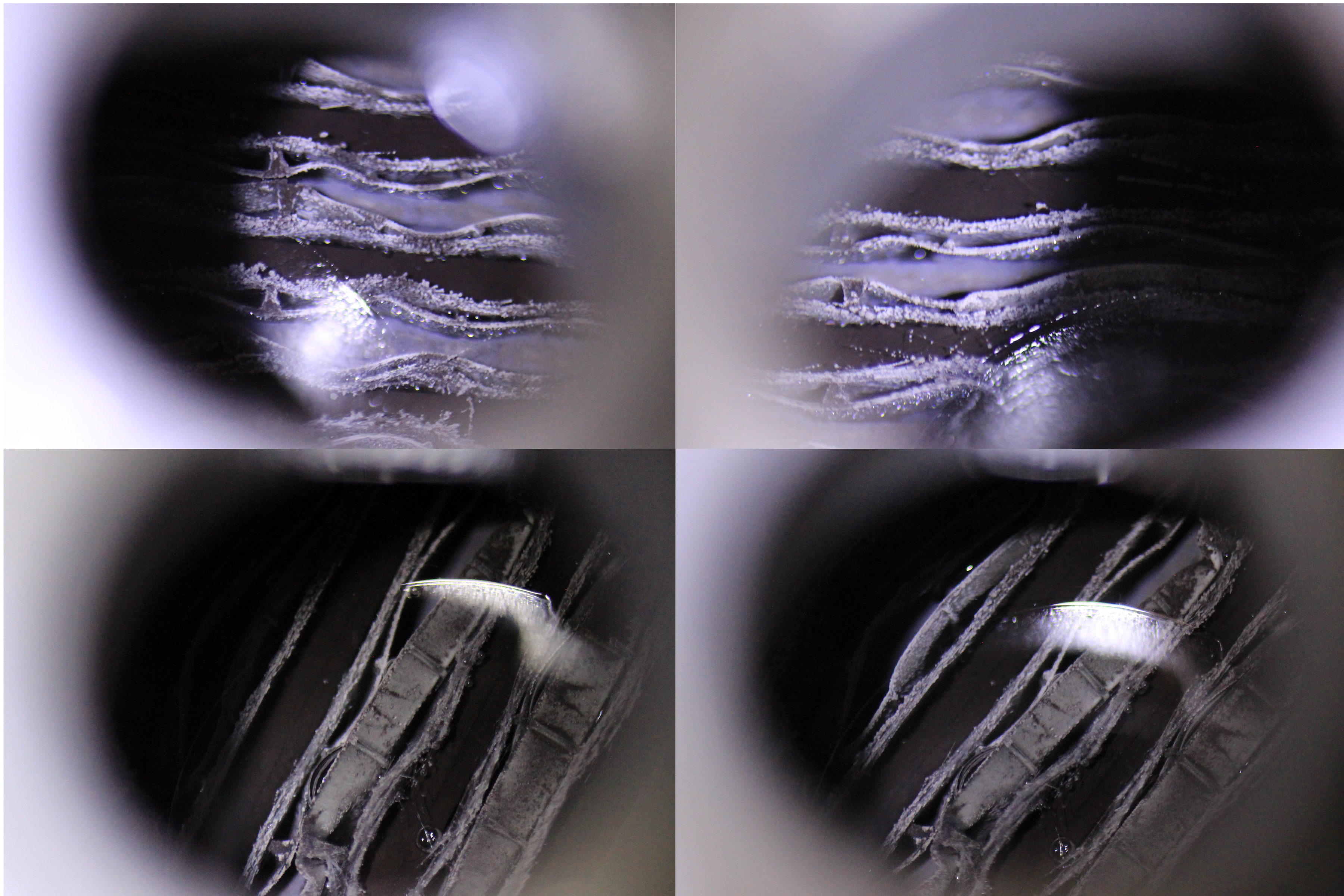

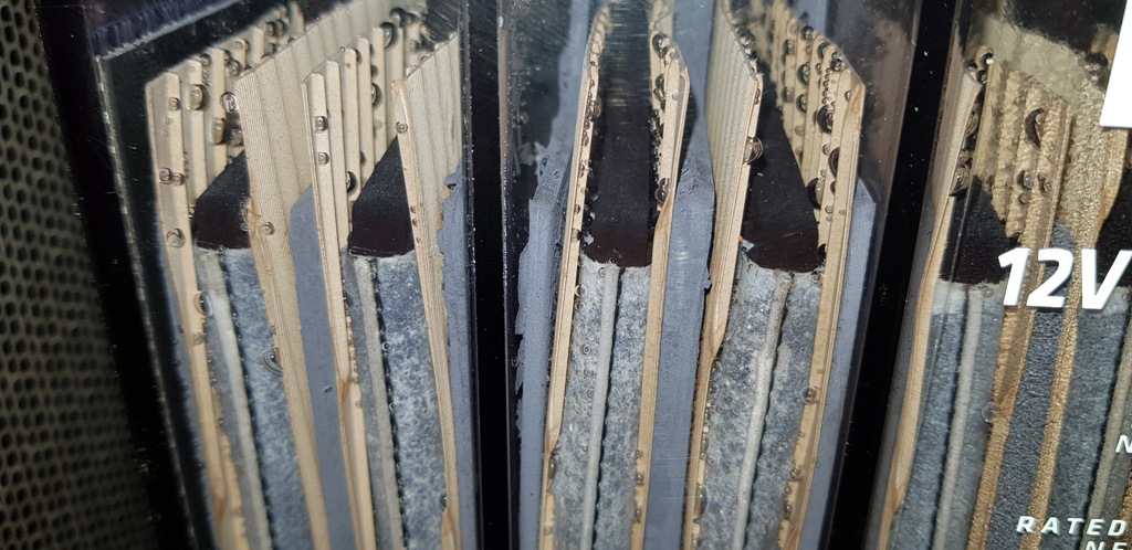

Platne v baterkách Banner SHD, z r. 2012, ktoré majú za sebou vyše 2200 cyklov,
vyzerajú bez desulfátora takto: / už im dávam len 14.9 až 15.2 |V / V roku 2016 vyzerali tie platne takto: To som im dával 15.1 až 15.8 V.

No to ty baterie vypadají takto na pohled dobře,PbSo4 je sice bílý ale na deskách moc vidět není pouhým okem na záporných deskách, když už vidět je je to většinou už tak silná vrstva, že je baterie odepsaná,a PbSo4 se právě tvoří při nízkém napětí baterie,proto je lepší float držet větší.rottenkiwi píše:Platne v baterkách Banner SHD, z r. 2012, ktoré majú za sebou vyše 2200 cyklov,

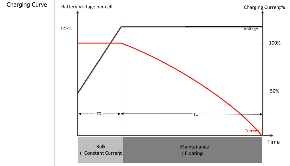

Tak už jsem našel vadu. Více jsem monitoroval nabijecí ciklus a dost nesouhlasí s manualem ktery mi byl dodán spolu s meničem.
to 3st je z manualu
to 2st odpovída naměřené zkutečnosti, samozřejmě že kapacita mi odpovídá cca 15ah
Co stím? jde nejak změnit nabíjecí ciklus? nikde jsem o tom moc nezjistil
to 3st je z manualu
