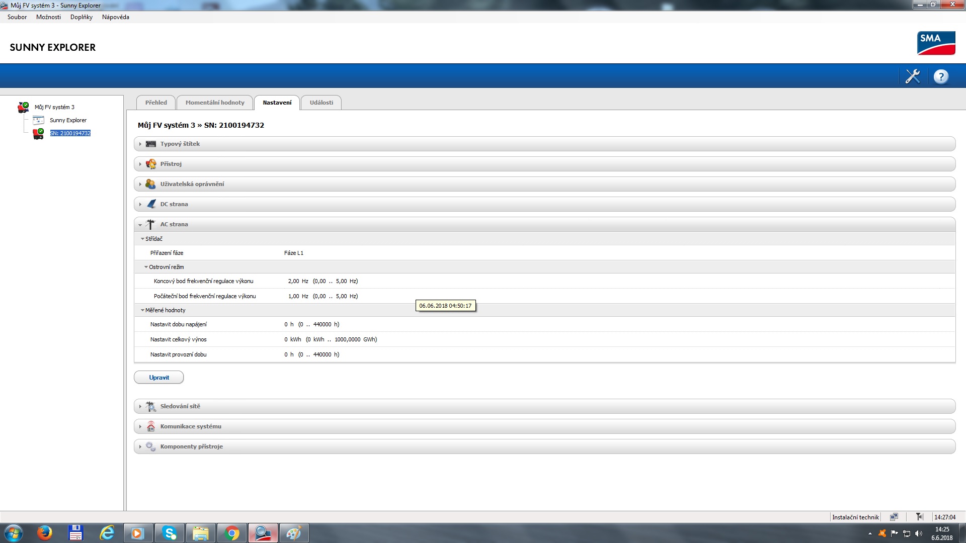

Re: SMA Sunny Boy 5000/TL mikrozdroj
No co se dá dělat. Ještě zkusím kontaktovat SMA v Německu, ale vidím to černě. Jinak ho budu muset vyměnit nebo jet na černo. To se mi ale moc nechce.
Jěště jsem našel v menu a v manuálu že se dá přepnout do ostrovního režimu. Zkusil jsem to, ale nic se neděje. Měnič stále hlásí že čeká na síť a žádné AC z něho neleze. Nemáte s tím někdo nějaké zkušenosti? FVE bych chtěl používat hlavně na ohřev bojleru a přitápění, mám samostatná topná tělesa. Nedá se k tomu nějak donutit?
