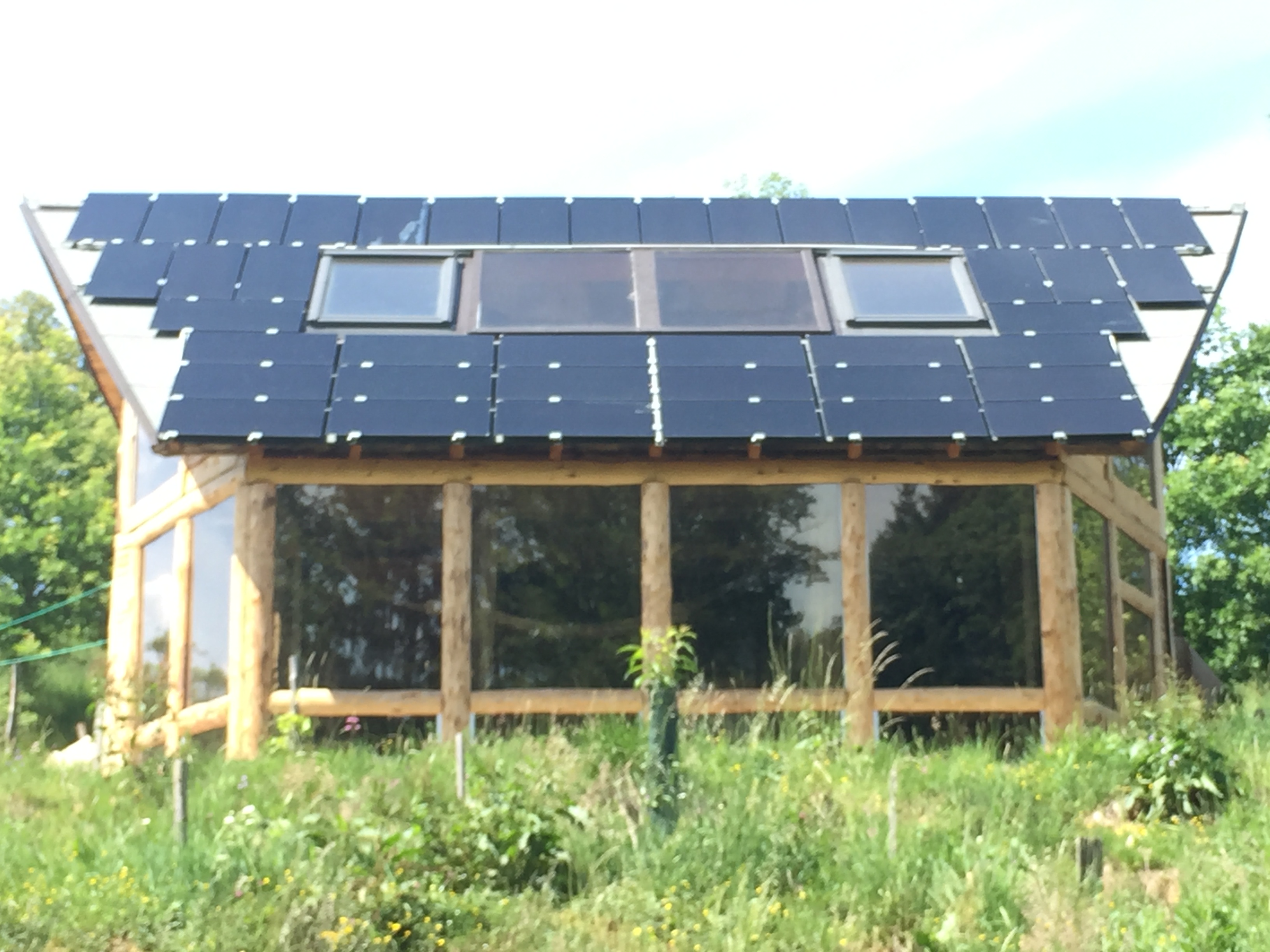

Ahoj všem,
tak díky Ottovi a jeho fotu bych Vám tady na fóru rád představil můj neobyčejný domeček, který zanedlouho bude fungovat jako ,,plusový,,. Součástí je vytápěný skleník na jídlo, nádrž na děšťovou vodu s filtrem až do pitné, 3kWp
s úložištěm do malého elektromobilu 7,5kWh
a grid-tie axpertem 4kW 48V VMII (s precizní Ottovou pomocí při zapojení), topení-akumulační hliněná kamna s výměníkem do bojleru a podlahovky (přikládání dřeva z dílny), dílna, sklepy na celoroční uskladnění potravin, včelín nad skleníkem, permakulturní zahrádka, sad ovocný i ořechový, lesík (zdroj dřeva), jezírko a potok (další zdroj vody, zábavy a odpočinku). To vše na pozemku o něco málo větším než 10000m2, tedy hektaru, jen pro představu. Jo a ještě mám kočku Pacinu, ta je přes zimu ve sklepě k nezaplacení!
A když už píšu, rád bych se zeptal, máte někdo zkušenosti s vytvořením elektrické sekačky na trávu, kterou bych zapojil za elektroautíčko (
LIFE 48V) a z přebytků bych ten hektar posekal?
Přeju Všem krásné tvoření ať už na čemkoli, sadař Martin z jižních Čech

Žádná fotka nedokáže vystihnout ráz místa.
Dům vypadá jako luxusní zbohatliciá hacienda ale opak je pravdou. Celý dům je postaven ze zbytků a recyklovavých materiálů v souladu s přírodou.
Držím palce!
Držím palce!

Přidal bych ještě fotku s lepším rozlišením aby bylo jasné proč má Mozer černou střechu.

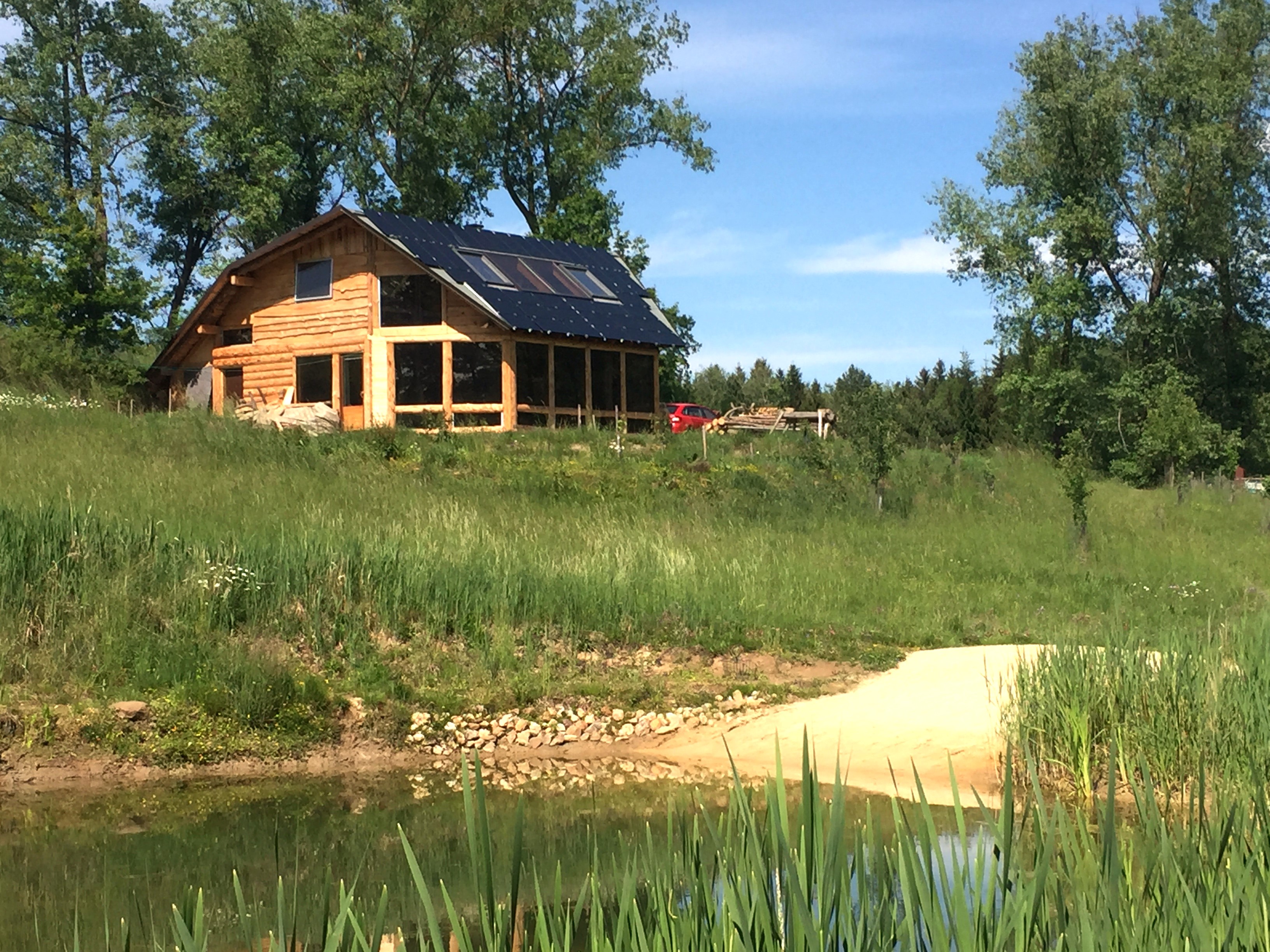

Super.Nemáš niekde na nete viac fotiek?

Bohužel ne, nepoužívám foťák a ani ho teď nemám, ale třeba časem něco zas zveřejnímBrčo píše:Super.Nemáš niekde na nete viac fotiek?
Co by Tě zajímalo? Jo a mimochodem držím palce ať brzo dostavíte, já už stavím třetím rokem a pořád je co dělat

Niečo z interieru,pec,sklenik....
Ten potok v dobrom závidím
PS: my staviame už štvrtým rokom
