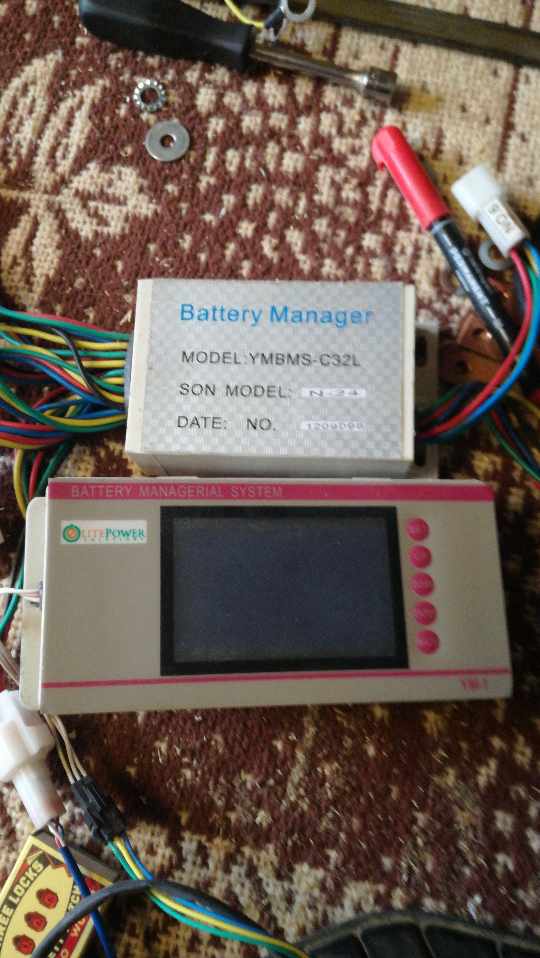

Jelikoz se zase rejpu v necem cemu 100pro nerozumim rad bych se pro jistotu dopidil k manualu na bms elite power solutions viz foto.
Dost veci jsem si odvodil ale navod by bodl.
Jo googlil sem ale asi spatne.
Dik

Ahoj, třeba zde ke stažení: http://www.eskutr.cz/images/bms%20manual.pdf
Taky ho doma mám a ne a ne se dokopat to zprovoznit
Držim palce..

Je dik to jsem teda lama toto je z eskutru ale dostala se ke mne z druhe ruky bez navodu.na eskutru jsem hledal ale nenasel.no co se da delat timto dekuji za ochotu a snad ji dam co nejdriv dokupy

Ono uplně stačí ten model "YMBMS-C32" hodit do Googla, je to hned první odkaz...taky ji mám z eskutru, ale už se tam myslim neprodává, takže jinak by ses u nich k tomu souboru asi nedostal... Jinak nemáš vubec zač, rádo se stalo

Namontoval jsem bms pripojil draty k clankum a po konektor5 tj 16 clanku vse ok meri jednotlive clanky jak zapojim konektor 5tj pro clanky 17az 20 tak mne to 17tku nemeri nevydi ji vubec a dalsi clanky to meri ok ovsem tech prvnich 16 se rozhodi a meri to kolem 6ti volt na clanek coz dava nesmysl pres 100volt.nevite kde by mohla bejt chyba? Mam zapojeno dle schematu z manualu 1minus pak plus prvniho clanu a postupne plus kazdeho dalsiho. Pak je tam drat na minus 17tyho tusim a zas plusy.
Nebo neco odpaleno???pulka bmsky?

Ja som mal troška podobný problém s BMS ...u mňa stačilo dať inú verziu softweru a hned ukazovalo všetky hodnoty v poriadku
