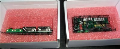

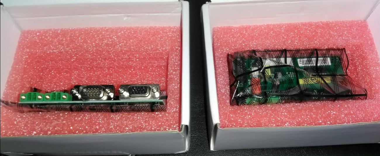

Ahoj chlapi,
nadšenému solárníkovi daruji dvě zcela nové karty pro parallelní spojení měničů Axpert.

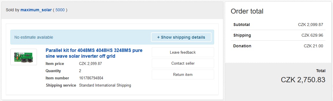

Koupeno na ebay jako Parallel kit for 4048MS 4048HS 3248MS pure sine wave solar inverter off grid. Přímo na krabicích je uveden model Inverter 24V Parallel-KIT. Tuším, že tyto karty jsou zcela identické pro většinu měničů Axpert, ale nemohu zaručit. Pozor, kabely nejsou součástí dodávky. Ke zprovoznění budete potřebovat dva kabely DB15 a dva 2-pin kabely.
Původní cena 2.750 Kč, nyní zdarma. Pošlete-li třeba stovku adminovi na provoz MyPower, budu rád: https://forum.mypower.cz/viewtopic.php?f=24&t=585#p7227

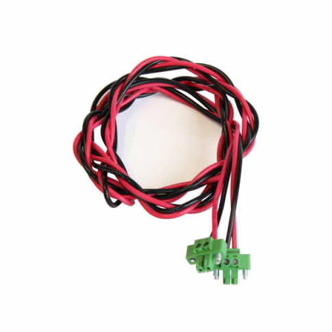

Ahoj, ještě jsem se k tomu nedostal. Musím ještě zbastlit komunikační kabely, nebo dají se někde koupit i hotové?
- Reputace:962
Re: Daruji parallel karty pro Axpert, 2ks
Na current sharing cable se daji poridit ty konektory.Maji je tusom i v Gme. Mezi nima je takova tuzsi kroucena dvoulinka.
Communication cable je D-SUB 15pin, zapojeni 1:1, takze by mohl jit pouzit kabel z monitoru, pokud bude mit propojene vsechny piny.

Ahoj, konečně jsem se k tomu dostal. Nevíte někdo, jak se jmenuje ten zelený konektor? Prohledávám kde co ale nemůžu ho nikde najít.... Kdybych věděl jak se jmenuje....
- willcz
- Příspěvky: 590
- Reputace:106
Hadam ze to je toto:
https://www.newark.com/phoenix-contact/ ... dp/69R9643
ale chce to overit rozmery, protoze tam bude nejaky cinsky klon. Vetsinou do sebe pasuji.
- peater
- Příspěvky: 249
- Reputace:14
Myslím že je to ono, rozměrově to bude toto: https://www.gme.cz/nasuvna-svorkovnice- ... -3-5-green
před chvilkou jsem našel i v GME. Sice bez šroubků ale to nevadí.
- FRSO
- Příspěvky: 2473
- Reputace:163
Třeba toto by to mohlo být.
https://www.gme.cz/nasuvna-svorkovnice- ... 3-81-green
