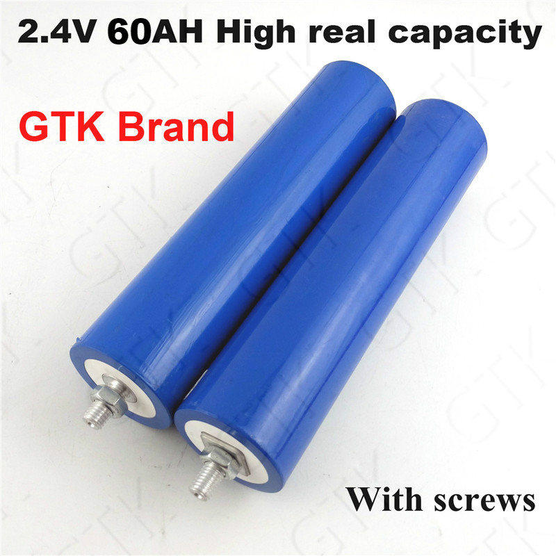

Kupoval som 3 kusy z toho na test.trud píše:Čínan nane lepí nálepky firmy GTK.v ponuke má aj krásne valcové LTO..ale netuším čo sú zač ani kto to reálne vyrába..možno kupim na test aj tie
https://de.aliexpress.com/item/1-st-cke ... 0.0.AeyxVu
Majú váhu 1080 gramov, urobil som 5-6 cyklov, nabíjanie na max. 2,75V s 8A a vybíjal som ich do nastaveného minima(1,9V) so zátažou 5A ....... dali 30 AH.
Nechcel som ich ani pod 1,9 ani nad 2,75 ....

Tak potom by mali byť ok.. Ja mam tie 12Ah (placky) ..aj tie pri mojom teste boli ok.

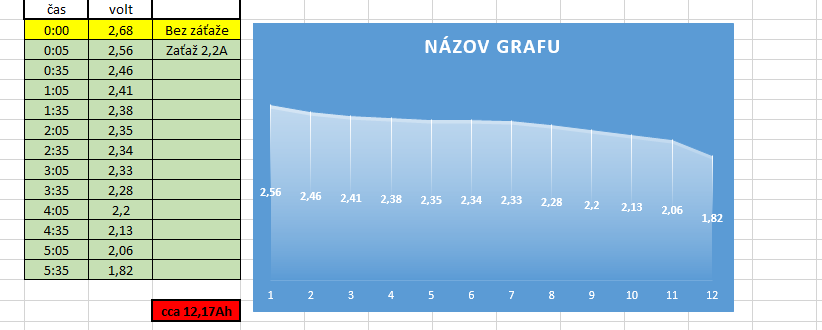

Treba sa aj zamyslieť v akom zložení ich používať. Pre 24V systém.. 10ks?..11ks?...v akom rozsahu.. .10ks.. . 2-2.75?..20-27.5V? To nejde pripojiť k lion co mam.. 20V je malo.. Tak 11ks.?.. Pri 48V systéme vynasob 2*..cim to balsncovat? Lion nebalancujem.. Držia sa už rok +/- max 0.03/0.04V. Treba graf z vybijania článkov.. Kde je najväčšia časť kapacity.. . Oplati sa ísť na 2.75..alebo pod 2V? Možno je 80% medzi 2.2-2.6V..a potom treba tak aj prispôsobiť počet článkov a rozsah kde bude batéria pracovať.
Môžem len pridať graf z vybijania mojej 12Ah LTO. Mam síce modelarsku nabíjačku ale ta nepodporuje LTO.. Tak som len zapisoval hodnoty a hodil to do excelu.

No konečně něco z praxe.Takže vidím dle křivky,že nejplošší je 2.2-2.4V a sem se teda dostat i s baterkou a provozem.Pod 2 a nad 2.4 strmé pohyby.V tomto rozpětí jdou použít i přelévací pumpy od Mendy(2-5V),je zajímavé že na shopu u nich už píšou 1.5-5V,to by bylo dobré ověřit.Když jsem je našel a tady zveřejnil detaily tak bylo pro life rozpětí 2-5 a pak možnost vzít pro NiCa 2V,nebo olovo 12V.
