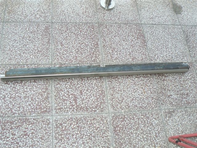

A tak jsem si sloupky sám vyrobil. Aby všechny díry ve sloupku byly stejné
a přesně v jedné vertikální linii, vyrobil jsem si vrtací přípravek na sloupky se
6ti otvory. Nejprve jsem podle vrtacího přípravku vyrtal 6 děr 3mm do sloupku, což
Je trubka 42,4 x 2. Síla mat. trubky je tedy 2mm Potom
už těchto 6 děr zvětšil na průměr 4mm. Na vrtání jsem použil kobaltové vrtáky.
Do děr 4mm jsem vyřezal maticovým závitníkem M5 závity aku vrtačkou.

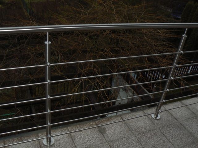

vzhledem dodá domu eleganci. A hlavně je to bezúdržbové. Přikládám fotku vrtacího
přípravku na sloupky, kde je připravena nerez trubka na přesné vrtání na sloupek a pohled
na kousek nerez zábradlí. Celkem jsem realizoval 16m délky zábradlí.
