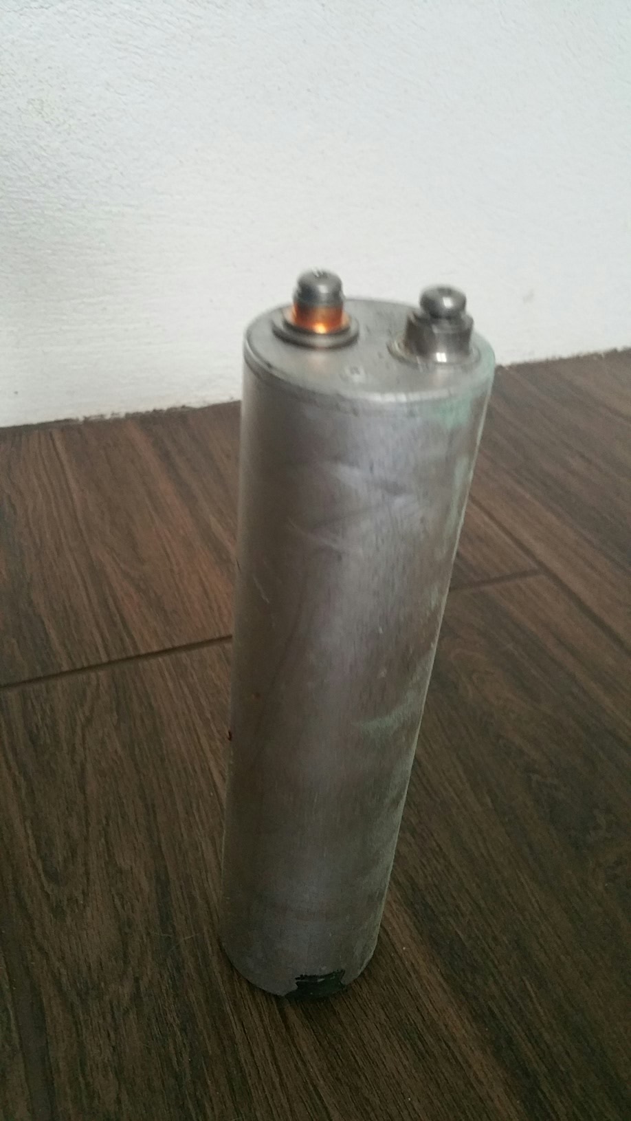

Podařilo se mi sehnat pár ks Li ion baterií, typ VLM
Kapacita dle výrobce Saft 40Ah. Nabíjel jsem je na modelářské nabíječce z 3,1V do 4,1V. Kapacita 47,650Ah.
Dal jsem 12 ks do série.
Kolik nastavit Absorpční napětí? Nastavil jsem ho 48,72V , tzn. 4,06V na článek. Na jak dlouho mám dát absorbci na kolik hodin? A nakolik nastavit udržovací napětí? Na 3,6V na článek? Equalizace vypnutá. Prozatím bez balanceru. Předem děkuji za radu.

LI baterky nemají absorpční napětí.Janma píše:.......Kolik nastavit Absorpční napětí? .....
Když nemají absorpční napětí, není ani jeho čas.Janma píše:.........Na jak dlouho mám dát absorbci na kolik hodin? .....
Li baterky nemají udržovací napětí.Janma píše:.......... A nakolik nastavit udržovací napětí? .....

Absorb máš celkem správně, čím míň, tím vyšší životnost ale menší využitelná kapacita. Udržovací napětí cca 3.8V až 4V, podle toho, jak moc chceš v těch baterkách mít na noc, pokud plný, tak dej jenom o 0.05V míň než bulk.

Nechápu proč by mělo být napětí dlouhodobě menší než to na které je nabiju. Jestli je nějaký risk v horním napětí, pak je vcelku jedno jak dlouho na té ustálené hodnotě zůstanou, risk je ve starších článcích se na to horní napětí vůbec dostat. Problematické jsou hodnoty nad 4.25 V tam se vůbec nepřibližovat!

Dlouhodobé držení li-ion aku ve stavu blízkým plnýmu nabití zkracuje životnost, stačí si o tom něco počíst. Takže pokud je každej den předpoklad, že se spotřebuje minimálně polovina kapacity, tak klidně udržovat na 4.1V, pokud ne, tak spíš někde na 3.9V, to se prej používá u družic, kde baterky vydrží několik desítek tisíc cyklů (ne plnejch, ale cyklus tam trvá cca 2 hod... O nutnosti BMS tj balanceru na horním konci nabíjení a odpojení při poklesu napětí na článku pod 3V snad nikdo nepolemizuje, nebo pořád jo?
