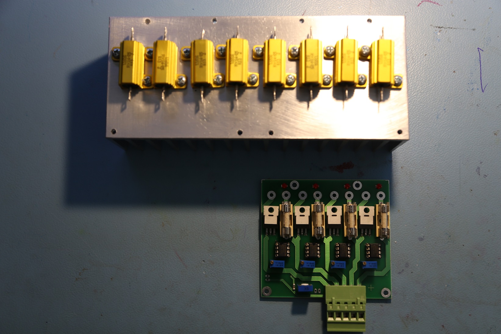

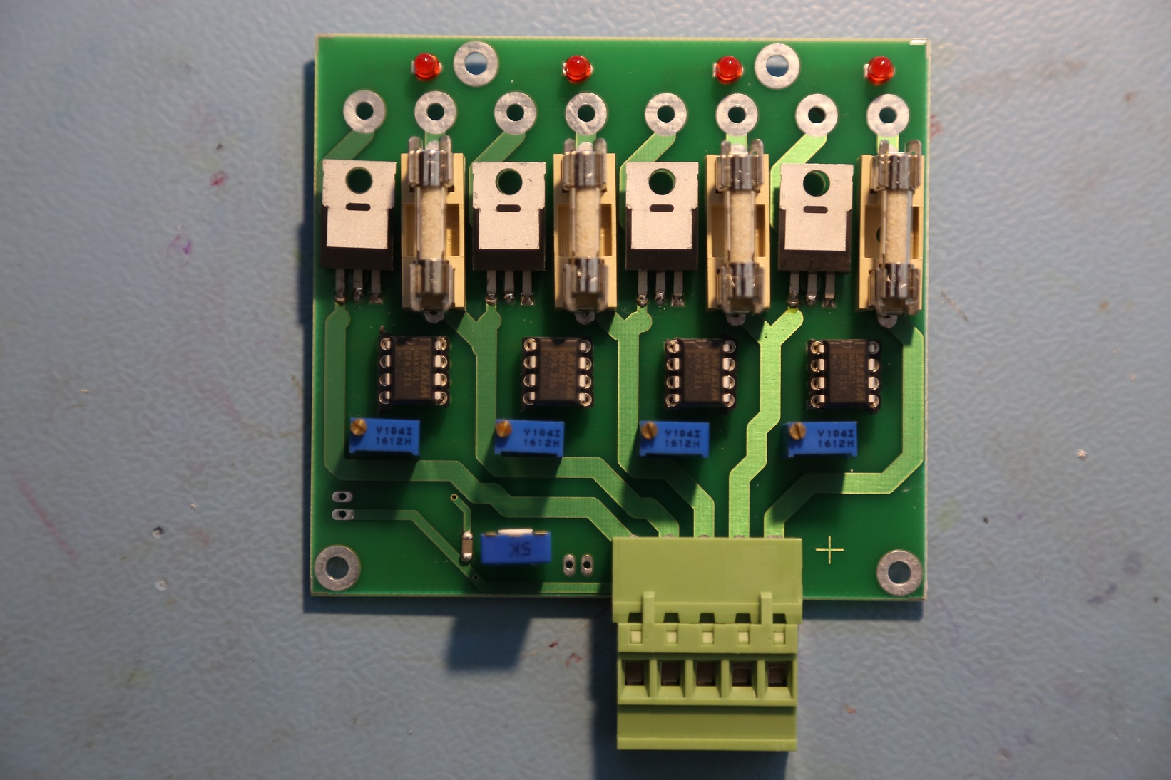

Postavil jsem si par balanceru s MAX921.
Jsou to komparatory s integrovanou referenci a moznost nastavit hysterezi.
Udelal jsem na ne I desky kde jsou vzdy 4 balancery, termostat pro ventilator a jisteni.
Balancovaci proud je urceny odporem na chladici, aktualne mam 10A a slo by jit I na vetsi proudy jen vymenou odporu za mensi. Pripadne vetsi tranzistorem.
Hned jak je vice otestuju tak muzu poskytnout podklady pro zajemce.
To ze ma kazda deska svuj termostat tak se da jeden pouzit na ventilator a druhy nastaveny na vetsi teplotu jako alarm pro elektrarnu.
Pokud by mel nekdo zajem, jeste dve desky mam
Obrazky co daji za tisic slov.

Paráda, taky jsem si dělal něco podobnýho, jen dotaz, tranďáky ničím nechladíš?

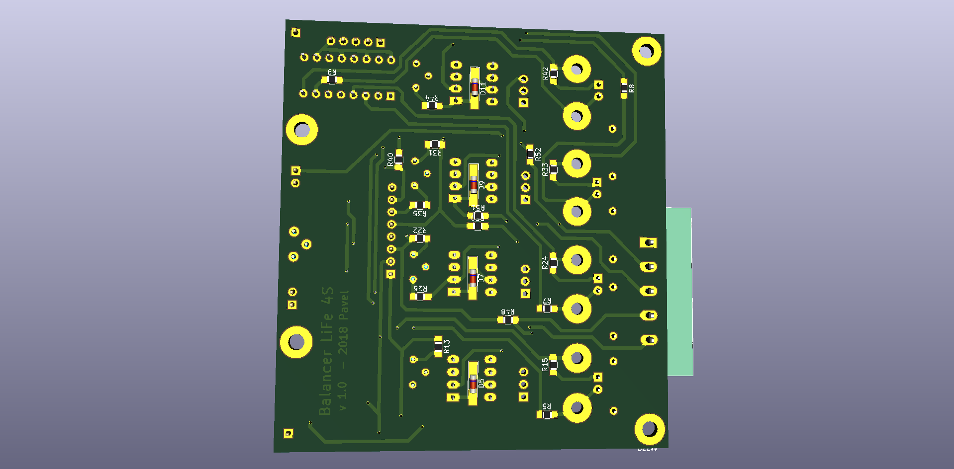

Par lidi se me ptalo na tyto balancery. Postavil jsem si sadu pro svoje baterie a behem testovani jsem musel udelat par uprav. Takze budu delat jeste jednu/dve verze, drive nez uvolnim podklady. Protoze ma ale kazdy trosku jine pozadavky nabizim moznost pridat vase navrhy na finalni modifikace. Balancer ma vlastni spotrebu kolem 1mA/clanek v klidu. Nastavitelnou hysterezi. Proud 10A a vice (dle odporu)
V hlave mam dve varianty:
1. Balancer jako je na fotce v prvni prispevku tzn 4S provedeni vcetne termostatu pro ventilator.
na teto verzi pocitam ze doplnim/upravim nasledujici:
- pojistky budou zapajene (drzaky hreji)
- oddelene pripojeni pro kazdy clanek, tzn vzdy dva vodice od baterie kdy kdyz by to na konci bylo pod stejnym ockem. Resi to ubytka na kabelech, zvysuje presnost.
- moznost udelat 4drat provedeni, tzn silovy kabel a merici kabel, opet pujdou do jednoho ocka, ale bude o hodne presnejsi balancovani i pro delsi vedeni kabelu a velke proudy.
- mozna i doplneni optronoveho vystupu pro logovani balancovani (tzn bude mozne najakym externim plc/arduinem zjistovat kolik minut se balancoval ktery clanek za den)
2. Balancery pro jednotlive clanky. tzn 1S na mensim plosnaku kdy se bude sroubovat pod jeden pol baterie a na druhy pujde kousek kabliku.
- na desce samotne by nebyl odpor, jen dva fastony v desce a majitel by si na to pripojil sadu odporu jako je na jedne z fotek.
- vyhodou by bylo ze by se nemusely resit ubytky na privodnich vodicich. ale deska by "zavazela" na clanku.
- zaroven by to reseni bylo lehce drazsi protoze by na kazde baterce byl i zdvojovac pro napajeni FETu.
- na desce by byly i pin pro pripojeni cellogu
- chlazeni odporu by pak resil maly thermostat primo na chladici.
Beru vsechny smysluplne navrhy. vysledkem budou podklady verejne dostupne, otestuju u sebe. Ale nechtete prosim abych je vyrabel na zakazku, max objednam desky.

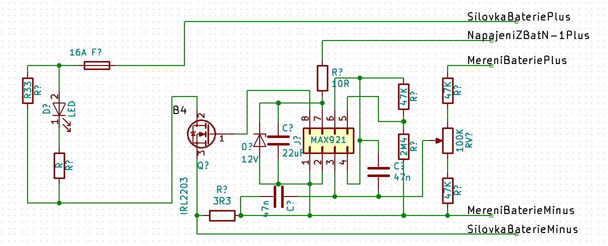

Schema jedne sekce je v priloze. Je to schema ktere pocita s 4 dratovym pripojenim.
ten vyvod napajeni N-1 je pripojeny na baterii o jedno nad, kvuli dobremu otevirani FETu, tzn je tam cca 7.2V
odber v klidu je dany v principu jen delicem na mereni napeti, protoze samotny komparator ma odber v uA.
dalo by se dat vetsi hodnoty odporu i do delice, ale pak bude mit hodne vyskou impedance a muze byt citlivy na ruseni.
odpor 47K mezi pinem 5 a 6 urcite hysterezi, je to cca hodnota v K je hodnota hystereze v mV.
Zenerka je ochrana komparatoru od bordelu pri spinani (bez nej obcas komparator odesel)
22uF ma u sebe jeste 100n, jen to neni na tomto kousku zakresleno.

Zdravím,
u tranzistoru mezi g a s se dává odpor řádu desítek k aby tranzistor byl v klidu vždy uzavřený,
uvedený tranzistor má Rdson 7miliohm , ale je více tranzistorů ve stejné
cenové kategorii s menším Rdson. Píšete , že vývod N1 je zapojený vždy na plus o 1 článek vyšší, ale
kam se potom připojí N1 plus u úplně posledního článku ?
Oni existují Mosfety s ultra nízkým U gate , ale v nabídce u TME nejsou.

jo jo, s tim pocitam, bude tak asi 4K7, nebo neco podobneho.
Ohledne tranzistoru, klidne muzu dat jiny, tento mam vyzkouseny a pri 10A nehreje.
na desce je pro posledni clanek vzdy udelany zdvojovac s kondikama. psal jsem to v jednom z popisu, ze kdyby se delal balancer pro jeden clanek, tak by ten zdvojovac mel byt idealne na kazdem kusu.

Pokud jsem to dobře pochopil, zapojení na obrázku je pro čtyři články.willcz píše:Schema jedne sekce je v priloze. ...........
Univerzálnější, a nakonec i výrobně jednodušší je jeden balancer, jeden článek.
Zapojení by se o mnoho zjednodušilo. V každém případě ten trimr mi přijde dost rizikový. Pokud musí být, asi by mně mít menší hodnotu, aby se nedalo nešikovností udělat škodu. Osobně na tomto místě bych uvítal alespoň možnost dát variantu, odpor na snímací pin, a dva odpory v sérii na "doladění" vyhodnocovacího napětí. On ten obvod má vcelku velký offset.
V každém případě výstup na optočlen by si to žádalo.
Pro spínání onoho FETu balančního odporu při malém napájecím napětí se mi osvědčil malý izolovaný DC DC 12/12V měnič. Jednak mohou napájet z jiného zdroje a hlavně, sepnu s ním cokoli. Nevýhoda, má vcelku velkou stálou spotřebu a nutnost dalšího spínacího prvku. Balancování se stejně děje při nabíjení, tak by to zas až tak moc nevadilo.

ano je to jen kousek pro jeden clanek. Nevim v cem se zjednodussi kdyz to bude pro jeden clanek.
spise tam toho bude vic, protoze bude potreba resit napajeni toho FETu.
Trimr je tam pro nastaveni balancovaciho napeti, neni problem si misto nej dat pevne odpory, samotna reference v komparatoru je na to dost presna a na desku muzu dat dva odpory ktere pujdou dat misto toho trimru, to neni uplne spatny napad. idealne i s tema puvodnima tzn budou tam vzdy dva v serii aby byl mensi problem vybrat spravne hodnoty z rady.
optoclen na vystup muzu dokreslit, jen nevim kolik lidi jej realne pouzije.
napajet pomoci dc/dc mi prijde uz overkill, zdvojovac s kondiky je ideani, v klidu s kvalitnim tantalem nic moc nebere a spotreba na jeho vystupu je taky minimalni.

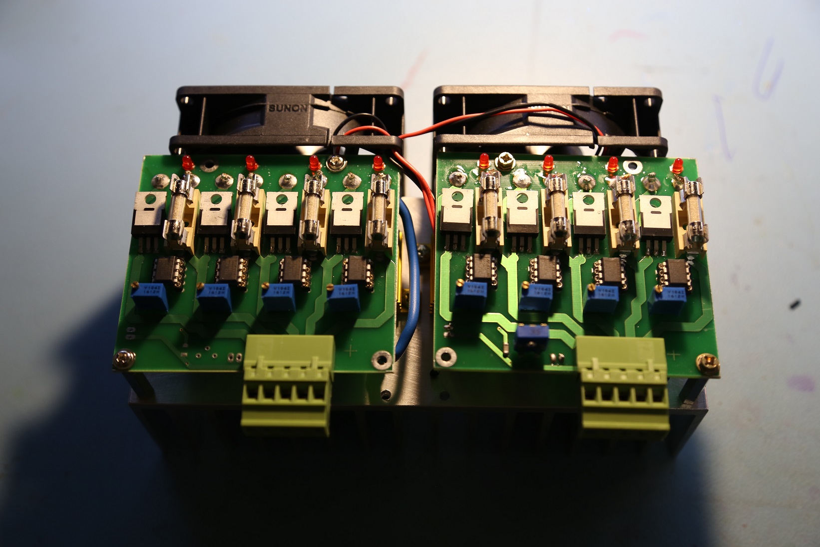

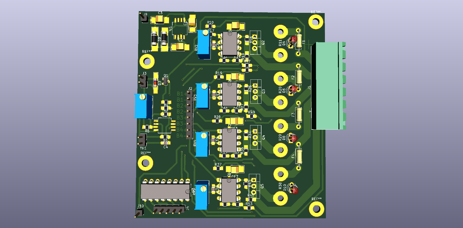

Takze jsem se pokusil zahrnout vetsinu pripominek, nize je schema a nahled na desku.
- 4S provedeni
- moznost osadit viceotackovy trimr, pripadne jen propojku misto nej a mit pevne hodnoty (vychozi napeti 3.65V)
- moznost mit snimani napeti baterek zvlast privodem, nebo z konektoru na desce (dle osazeni)
- pri 16S provedeni je na prvnim kusu step up, ostatni jsou pak zretezene
- termostat na kazdem kusu, pro ovladani ventilatoru pripadne rele
- rozmer tak ze sedi dva kusy vedle sebe na chladic z TME (deska 87 x 80mm, chladic 190x80mm)
- opticky oddelne vystupy o tom ze probiha balancovani (porovnani casu mezi baterkama, ukonceni nabijeni)
necham udelat prvni 4 desky v CR, kdyz bude vse chodit, muzu nechat udelat varku v cine.
- 4S provedeni

Ten step up by snad měl být napájenej z vývodů "silovka" a ne "sense", pokud nebudou připojený drátama, a bude to jenom přes ty odpory, tak to bude dělat značnou chybu měření.
Jakou asi bude mít ten step up spotřebu? bude totiž ten "horní" článek víc vybíjet, viz cellog, ten zas vybíjí první, podobně jako modelářskej led voltmetr, ten vybíjí první dva vlastní spotřebou.
Desky v ČR? proč? když si na seeedstudio.com připlatíš za dopravu DHL, tak to máš doma za týden, 10ks za 26USD včetně dopravy , za to ti to v téhle kvalitě nikdo v čr neudělá.

Odber toho menice je v klidu do 200uA, tzn nemel by nijak ovlivnit mereni.
Odpory ktere jsou mezi sense a silovka jsou jen pro pripad ze by se nepouzilo 4dratove pripojeni ke clanku a osadi se misto nich 0R odpory, tzn ubytky nebudou.
Diky za tip na transistor, zkusim jej koupit uvidim jaky bude mit realne ubytek pri tech 2.5V.

- kyocera
- Příspěvky: 1495
- Reputace:405
Re: Balancery pro LiFe - MAX921
Zdravím,
Měl jsem k zapojení připomínku a ještě jednou Vás zkusím směřovat na tranzistory
S ultra nízkým Ugate.
Psal jsem, že v TME je nemají, ale jsou k dostání u mouser a na vyzkoušení jsem
Objednal jsem z Ali zde
https://de.aliexpress.com/item/FREE-SHI ... autifyAB=0
Tento typ už je nyní nahrazený novým PVM30U2 parametry výrobce zde
https://www.nexperia.com/products/mosfe ... 30UN2.html
K dostání u mouser v ceně 3Kč / ks při odběru 100ks.
Samozřejmě , těch tranzistorů by se dalo víc paralelně nebo by každý by měl
měl svoji Samostatnou zátěž odpory jako paliči.
Při použití tohoto tranzistoru se teplo přesune z polovodiče k odporové
Zátěži a to je správné. Maximum proudu je pro tento tranzistor 5A, ale klidně
Bych šel na 2 až 2,5A a dal na konec 4až 5ks ks a máme ošetřených spolehlivě 10A.
Pro balancování.
A tranzistory by se nemuseli vůbec chladit. Malou tepelnou ztrátu odvede Cu folie na DPS.
Možná by někdo namítnul že vadí SMD, ale na desce může být smíšená
montáž , tedy SMD i THT.
Použitím tohoto tranzistoru se vyhnete komplikacím s napájecím napětím a
Také nemusíte řešit zdvojovač pro poslední stupeň.
Ani bych netrval na obvodu MAX 921, ale zkuste nejprve napsat , zda Vám
Dávají tranzistory s ultranízkým Ugate smysl pro tuto aplikaci.
Argumentujete, že máte už nějaký
Tranzistor vyzkoušený, ale to by mělo ustoupit, pokud se nabízí cenově srovnatelně
A technicky lepší řešení, které přinese zjednodušení zapojení plynoucí z ultra
Nízkého Ugate. Bude tam jen víc kusů místo jednoho ale rozměrově víc místa
To nezabere na DPS.
