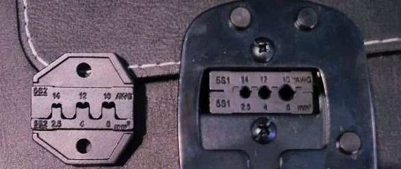

Ahoj chlapi,
konečně jsem si pořídil krimpovací kleště místo kombinaček, jenomže mi přišly s čelistma na MC3 i MC4.
Poraďte, který čelisti jsou ty správný pro MC4?
Díky za radu,
Youda
Díky za radu,
Youda
Re: MC4-MC3 krimpovací kleště
podle mě ty vlevo, já je lisuju kleštěma na fastony, přišlo mi to jako vyhazování peněz, jsou prakticky shodný.
Oto, jakou máš zkušenost s čínskémi kleštěmi? Případně nějaký tip?
Dik
Dik
- Reputace:514
Koupil jsem za cca 15USD. Nacvakal jsem asi 100 konektorů. Zasekla se mi u nich aretace tak jsem tu pojistku co tě donutí docvaknout až ke konci musel odstranit.
Občas se v čelistech kleští ta MC4 zasekla.
Na profi práci to není. Na bastlení doma snad ano.
S tymy kliestami som nacvakal uz kopec, kopec MC4 konektorov. Su kvalitne a bez problemov. Mam ich uz asi dva roky.
Typ: LS-2546B
