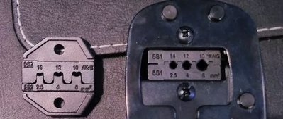

konečně jsem si pořídil krimpovací kleště místo kombinaček, jenomže mi přišly s čelistma na MC3 i MC4.
Poraďte, který čelisti jsou ty správný pro MC4?

podle mě ty vlevo, já je lisuju kleštěma na fastony, přišlo mi to jako vyhazování peněz, jsou prakticky shodný.

Koupil jsem za cca 15USD. Nacvakal jsem asi 100 konektorů. Zasekla se mi u nich aretace tak jsem tu pojistku co tě donutí docvaknout až ke konci musel odstranit.
Občas se v čelistech kleští ta MC4 zasekla.
Na profi práci to není. Na bastlení doma snad ano.

S tymy kliestami som nacvakal uz kopec, kopec MC4 konektorov. Su kvalitne a bez problemov. Mam ich uz asi dva roky.
Typ: LS-2546B
