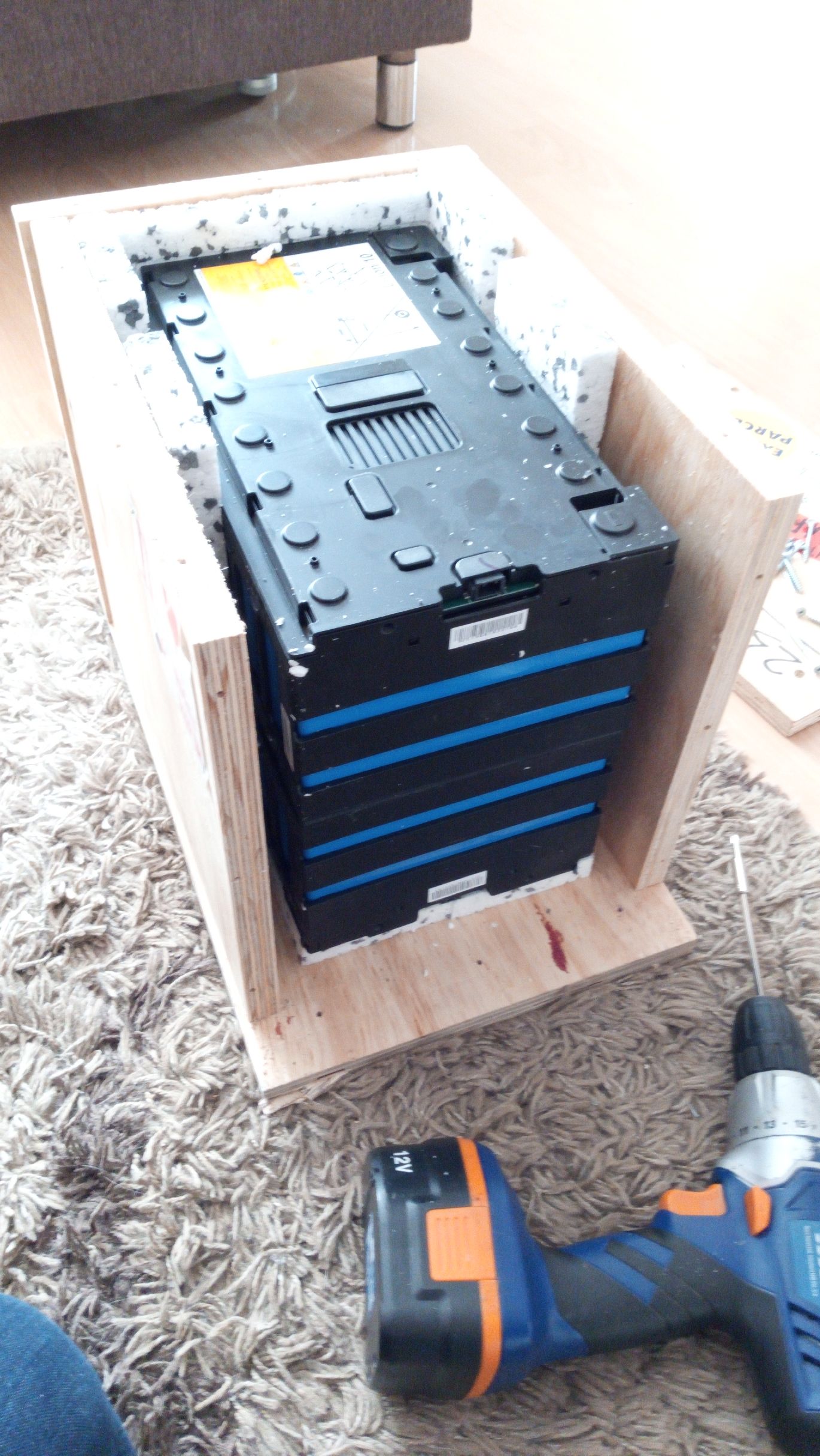

Vďaka príspevku užívateľa Mike som sa dozvedel o Carlovy Hassinkovi z Holandska ktorý rozobera batérie s elektromobilov (Inak ak dakto chce ma aj kompletné batérie v cene aj 100/kWh.) Dlho som sa nerozmýšľal a dnes príšli dve drevené krabice a v nich 32 ks 40Ah blokov. Keď to rozoberiem tak otestujem kapacitu a výsledky zverejním
. 1kWh staka +/- 185 eur. Je zo batéria z Mitsubishi Outlander.

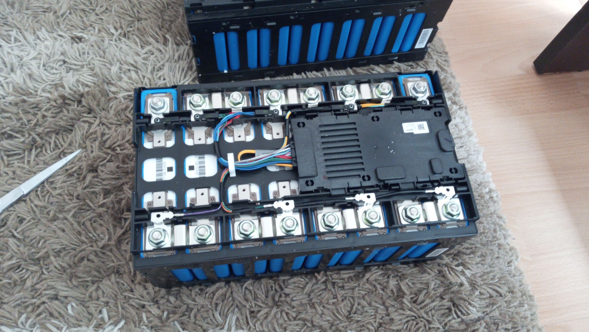

Re: Druhý život batérií z elektromobilu.
Dake prvotne foto

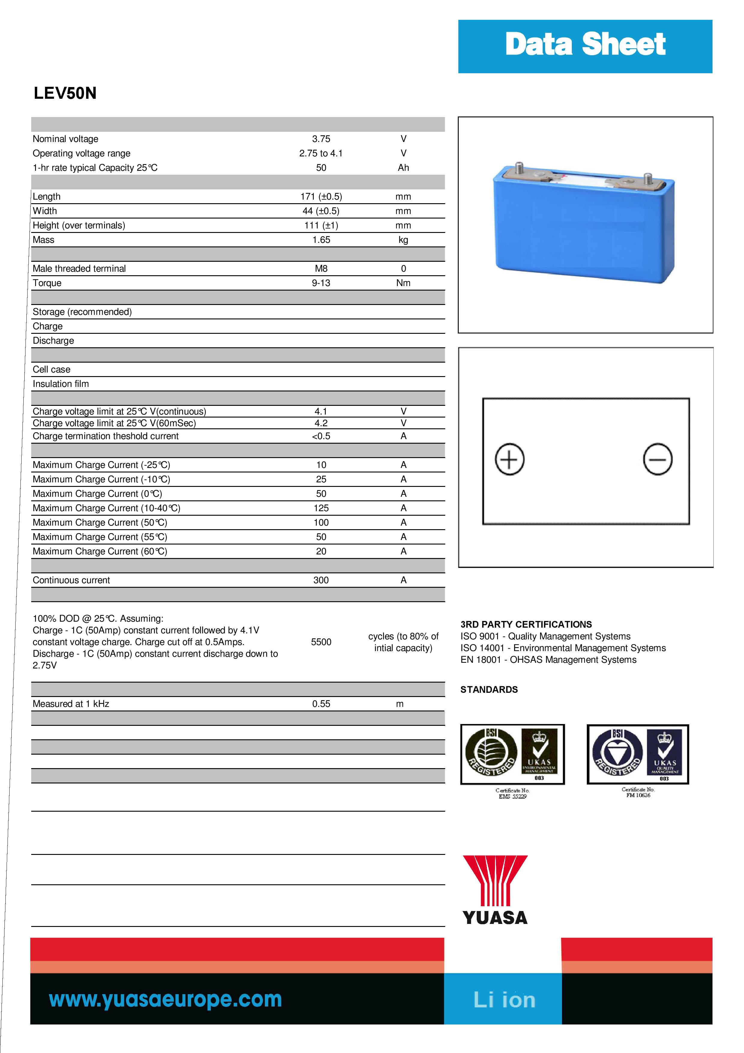

Jaké limitní proudy mají ty články? Resp co to je za články?
- trud
- Příspěvky: 918
- Reputace:80
Pri nabíjaní 1C a vybíjaní 1C maju udavanu zivotnost 5500 cyklov (Typ LEV50, toto su LEV40)..limitné prúdy sú vyššie...ale to je mne v solarnom syteme jedno...U mna to pojde max 0,2C nabíjanie a vybíjanie este menej..taktiež budme nabíjat len na 4V nie na 4,1V ako je datasheet.

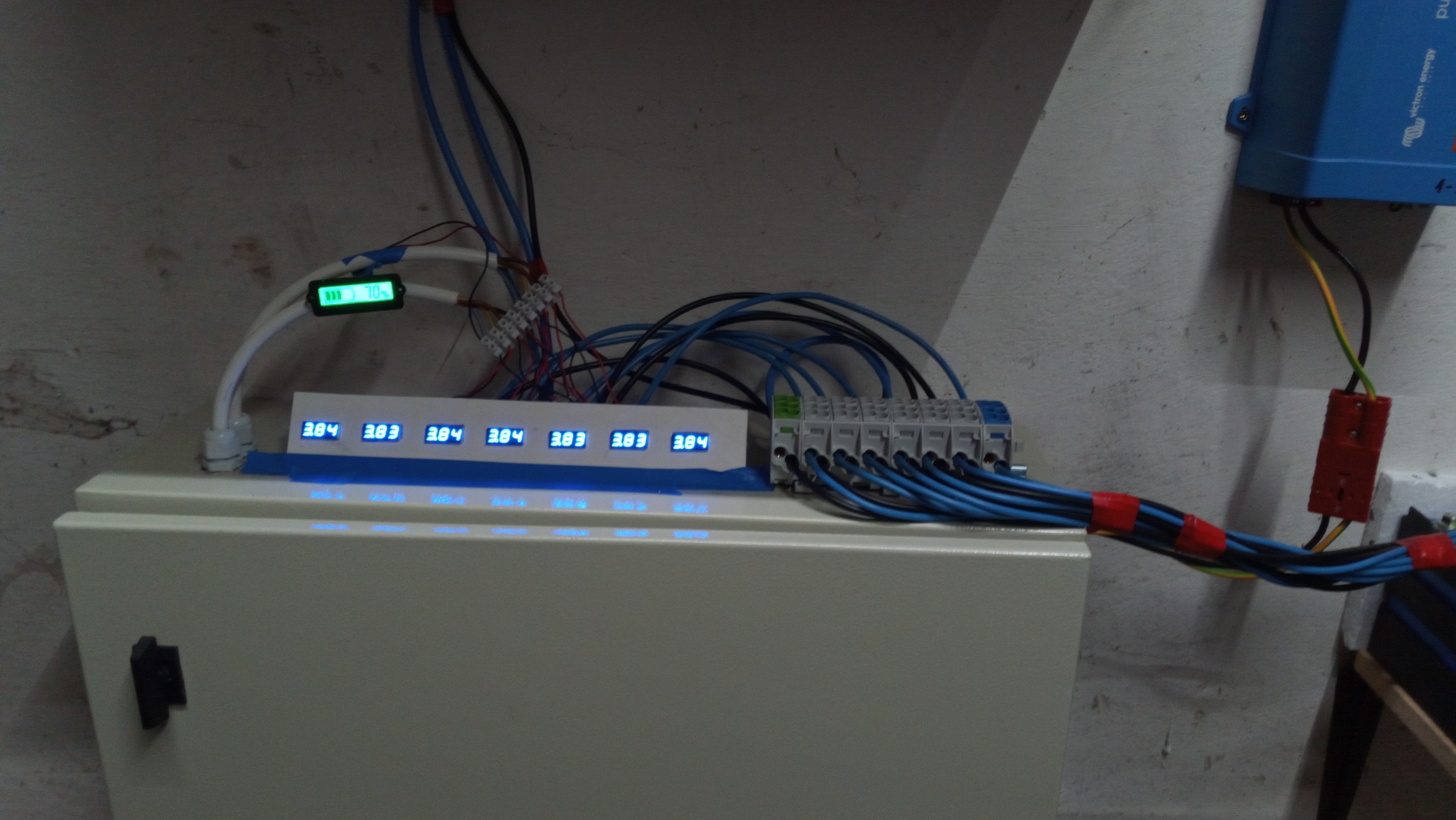

Konecne som si cez vikend našiel čas to poskladat a pripojit k mojmu systému...takže dáke foto na ochutnávku

Našel jsem údaje k te 50 Ah.

Můžu se zeptat na ten panel se zobrazenim napětí článku? To je samo výroba nebo se to dá někde koupit. Stejně tak ta svorkovnice- kde ji mají?
Dík.
Dík.
Kúsok plastovej tabule vyrezane otvory planzetakom, a dnu voltmetre z číny.. za pár centov.. Ja to mam v garáži... Švagor v obývačke a ten to ma pekne učesaneJanma píše:Můžu se zeptat na ten panel se zobrazenim napětí článku? To je samo výroba nebo se to dá někde koupit. Stejně tak ta svorkovnice- kde ji mají?
Dík.
Podotýkam aj ja, aj švagor ideme bez balancerov...ked sa to začne rozchadzat tak to zrovnam...
