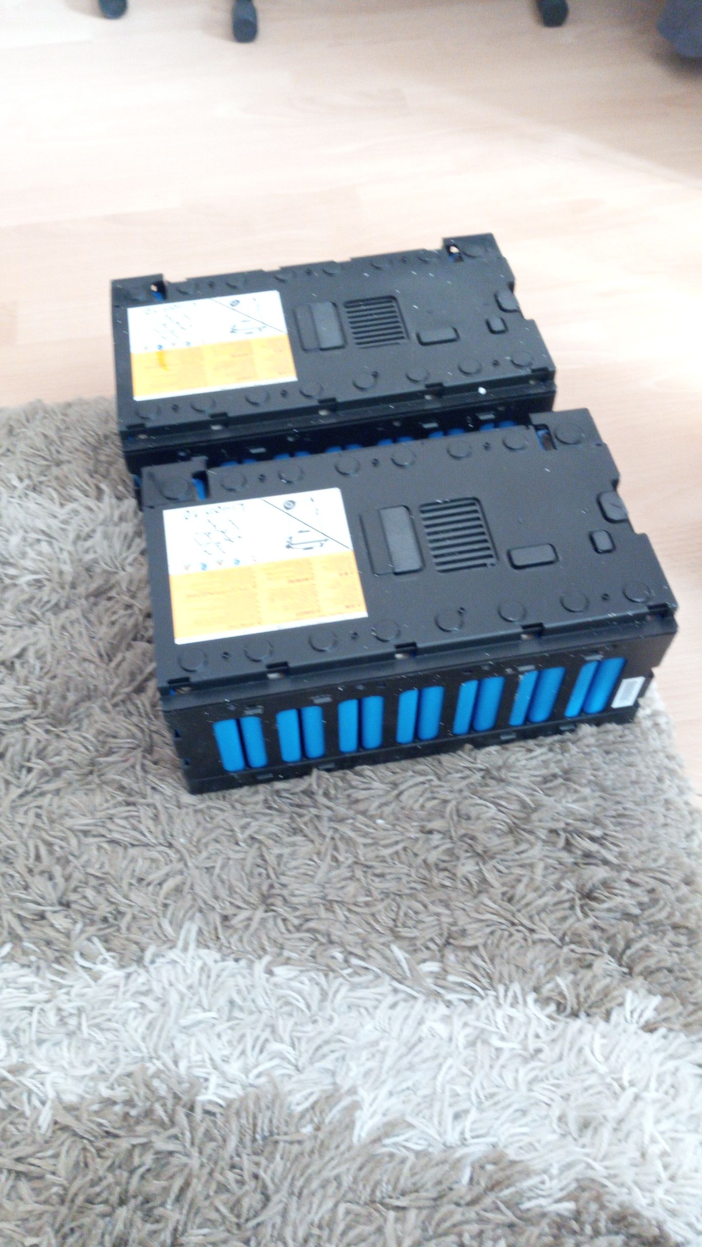

Vďaka príspevku užívateľa Mike som sa dozvedel o Carlovy Hassinkovi z Holandska ktorý rozobera batérie s elektromobilov (Inak ak dakto chce ma aj kompletné batérie v cene aj 100/kWh.) Dlho som sa nerozmýšľal a dnes príšli dve drevené krabice a v nich 32 ks 40Ah blokov. Keď to rozoberiem tak otestujem kapacitu a výsledky zverejním
. 1kWh staka +/- 185 eur. Je zo batéria z Mitsubishi Outlander.

Dake prvotne foto

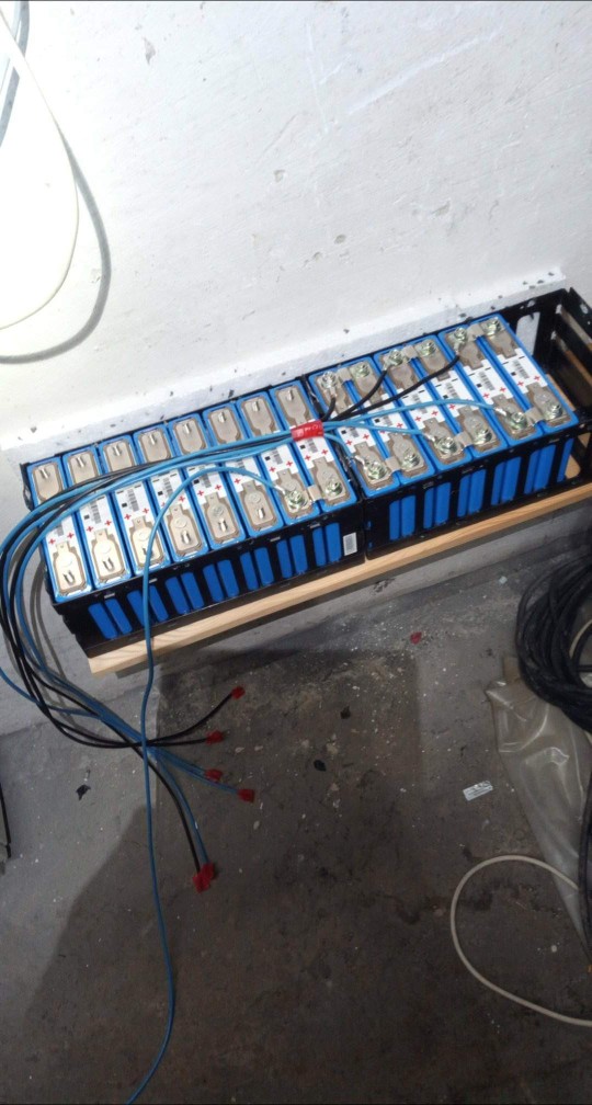

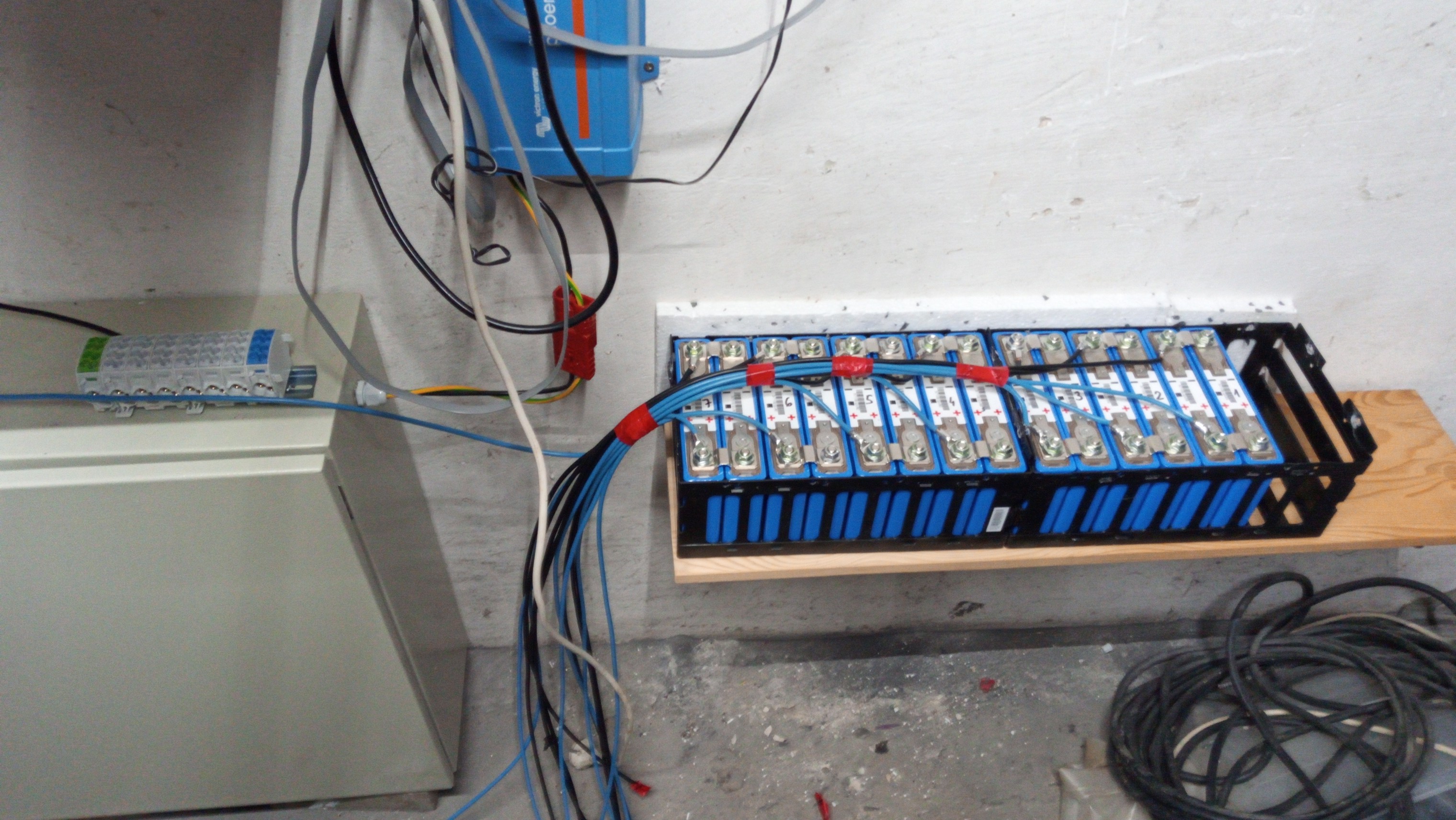

Konecne som si cez vikend našiel čas to poskladat a pripojit k mojmu systému...takže dáke foto na ochutnávku

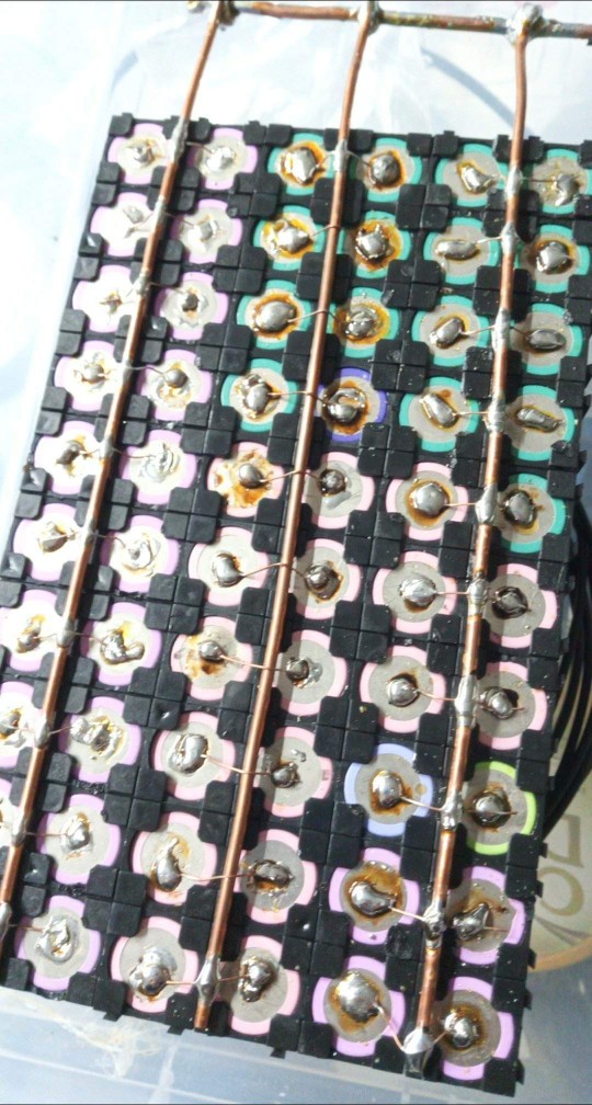

Jedna vetva (č6 - 60ks 18650) mojej prvej batérie (420*18650) sa mi stále trocha rozchádzala od ostatných napätím. Pripájanie novej batérie (14*40Ah - mitsubishi outlander) my umožnilo vybrat ten šiesty článok a skontrolovať prečo sa odchyluje.
Vysvetlenie bolo jednoduché...práca chvatná malo platná
....amatérska chyba..
Obrázok všetko vysvetlí.

trud píše:Jedna vetva (č6 - 60ks 18650) mojej prvej batérie (420*18650) sa mi stále trocha rozchádzala od ostatných napätím. Pripájanie novej batérie (14*40Ah - mitsubishi outlander) my umožnilo vybrat ten šiesty článok a skontrolovať prečo sa odchyluje.
Vysvetlenie bolo jednoduché...práca chvatná malo platná....amatérska chyba..
Cín

Můžu se zeptat na ten panel se zobrazenim napětí článku? To je samo výroba nebo se to dá někde koupit. Stejně tak ta svorkovnice- kde ji mají?
Dík.
Dík.

Kúsok plastovej tabule vyrezane otvory planzetakom, a dnu voltmetre z číny.. za pár centov.. Ja to mam v garáži... Švagor v obývačke a ten to ma pekne učesaneJanma píše:Můžu se zeptat na ten panel se zobrazenim napětí článku? To je samo výroba nebo se to dá někde koupit. Stejně tak ta svorkovnice- kde ji mají?
Dík.
Podotýkam aj ja, aj švagor ideme bez balancerov...ked sa to začne rozchadzat tak to zrovnam...
