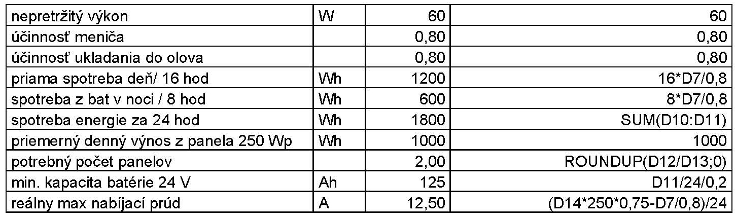

Dal by som :midoor píše:Zdravím, chtěl bych udělat malý ostrovní systém pro jezírko, trvalý příkon je asi 60W 240V a to nepřetžitě od jara do podzimu, čerpadlo má okolo 40W a UV lampa okolo 15W, poradil by někdo jaké panely daného výkonu použít a jakou kapacitu akumulátorů? Děkuji za rady
2 panely 250 Wp
regulátor Epsolar LS 2024B
menič Victron 24V 375 VA https://www.neosolar.sk/menic-napatia-s ... -375va-24v
2x150 Ah olovené batérie ako naprosté minimum, radšej viac !
balancér 24 V
Takáto zostava bude vyhovovať na priemerné letné dni. Počas slnečných dní uprostred leta bude predimenzovaná, počas upršaného počasia a s krátiacim sa dňom bude poddimenzovaná. Vtedy treba rátať s vypínaním v závislosti na deficite.
