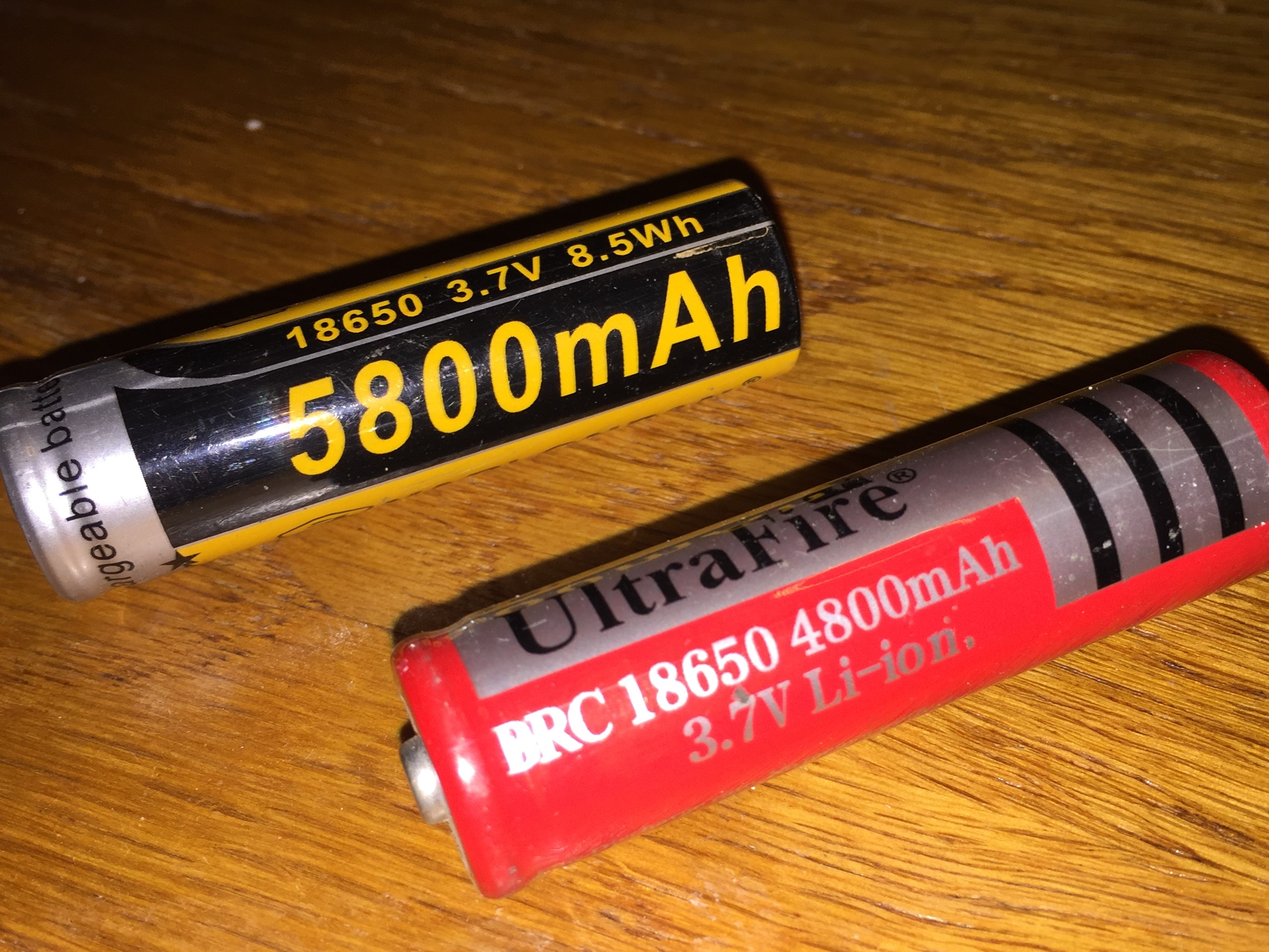

Získal jsem pro testy "revoluční" technologii, články označené Ultrafire o kapacitě 5800mAh a 4800mAh.
Článek o kapacitě 5800mAh vážil 27gramů, 4800mAh článek vážil více, 35gramů. Koupil jsem je spolu s LED čelovkou od pana Nguena v Holešovické tržnici.
Ihned jsem je dal na bateriový analyzátor a výsledky měření jsou překvapivé.
Článek Ultrafire 4800mAh měl skutečnou kapacitu 376mAh
Článek 5800mAh vykázal kapacitu "krásných" 399mAh

Tak to jsou super články, ten silnější je lehčí jak ten slabší, ale nakonec kapacita je ohromná
, no nekup to, snad byla cena přijatelná na pokusy.

Tak jsem si dal jednu malou slivovičku,abych zjistil,zda jsem se nepřehlédl..nepřehlédl,parádní kapacita.Opravdu ,nějak nemám zájem,přeji krásný večer...FRSO píše:Tak to jsou super články, ten silnější je lehčí jak ten slabší, ale nakonec kapacita je ohromná, no nekup to, snad byla cena přijatelná na pokusy.

skus to kuchnout , vono v tom vobalu je jeste mensi clanek

ota píše:Získal jsem pro testy "revoluční" technologii, články označené Ultrafire o kapacitě 5800mAh a 4800mAh.
No to potvrzuje můj asi rok starý příspěvek, kde jsem provedl detailní pitvu těchto článků. Některé čínské jednotky jsou holt jiné nežli v naších zeměpisných oblastech, kapacitu uvedenou na obalu je třeba vydělit alespoň deseti.

Ja som raz mal v ruke to iste na premeranie.Sranda ale je,že to dokazalo davať od 3,1 do 3,4A zopar sekund a presne to iste som nameral.Pri zataži 0,5A som z nich dostal od 298mah až 374mah .Mal som 2ks 4800 a 2ks 5800mah papierovo. Sa Mi zda,že to oni davaju životnosť tych člankov,nie kapacitu, teda od 12 do 20 cyklov
A tiež to bolo v LED svetle. Len rozdiel v hmotnosti,lebo tie čo som meral Ja mali iba 26-29g.Kupil to jeden chlapik cez ebay a sa čudoval,že za hodinu mu to nesvieti a to do baterky sa vkladaju 2 članky naraz.Dostal teda odo mňa 4ks poriadnych člankov a asi do teraz svieti,lebo sa ani neozval ako dopadol test

Existuju aj ULTRAFIRE 9900mAh/3.7V. To je zatial najvyssie cislo ake som registroval. Mam dojem, ze po premerani davali az 700mAh. Inak zaujimava fyzika je na jednom z obalov Otovych clankov 3.7V*5.8Ah=8.5Wh
