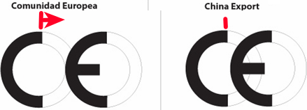

Nedávno mi na úřadě vysvětlili, jak je to s tím CE u většiny čínských výrobků:
Je totiž rozdíl mezi logem CE, standardizovaným v EU (vlevo) a čínským pokusem o jeho zfalšování (vpravo): Záleží na tom, jak je daleko C od E. Pokud je to málo, nejedná se o logo EU, ale o značku China Export
kterou se Čína snaží oklamat nic netušící evropany, kteří si mají myslet, že to má certifikát na prodej v EU.
A samozřejmě vám každý číňan řekne, že se vůbec nepodobají

- Reputace:523
Re: iSTA Breeze i-2000
Tos to by me zajimalo jaky da urad dalsi poznavaci znak, kdyz cinan to logo China Export da se stejnym rozpalem mezi pismeny. Dyt to je tak jednoduche pro cinana a pro evropana je nejake logo uplne ukradene, protoze si ho tam muze natisknout kdo chce kdy chce. Samozrejme jake nasledky to bude pro vyrobce mit od uradu to uz spotrebitele asi moc nezajima, to je asi spis vec vyrobce a uradu.
To je blazinec tohle
. Ochranny znak jako blazen

Nejde o spotřebitele, ale o dovozce - ten uvádí výrobek na trh, viz zákon 22 o výrobcích - a zase jsme u toho, že se v eu dají legálně jenom pobírat dávky, ale ne něco vyrábět.

Mimochodem s tím logem CE - číňani to jejich oficiálně přihlásili, aby je právě nikdo nemohl napadnout, že používají zfalšované certifikáty...
