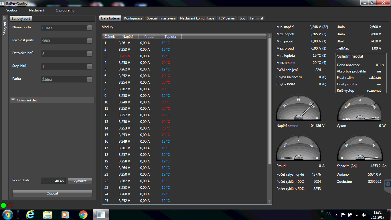

já už mám pumpy od Mandy několik měsícu odpojeny a rozbalancování drži na 20mV.

A znovu: LiFePO4 drží 3.25 - 3.3V bez odběru (nebo při malém odběru /nabíjení) při kapacitě od 20 do 90 ti procent. Takže tohle neznamená nic. Něco by znamel takovejhle obrázek, když napětí některýho článku překročí
3.4V nebo poklesne pod 3V...
