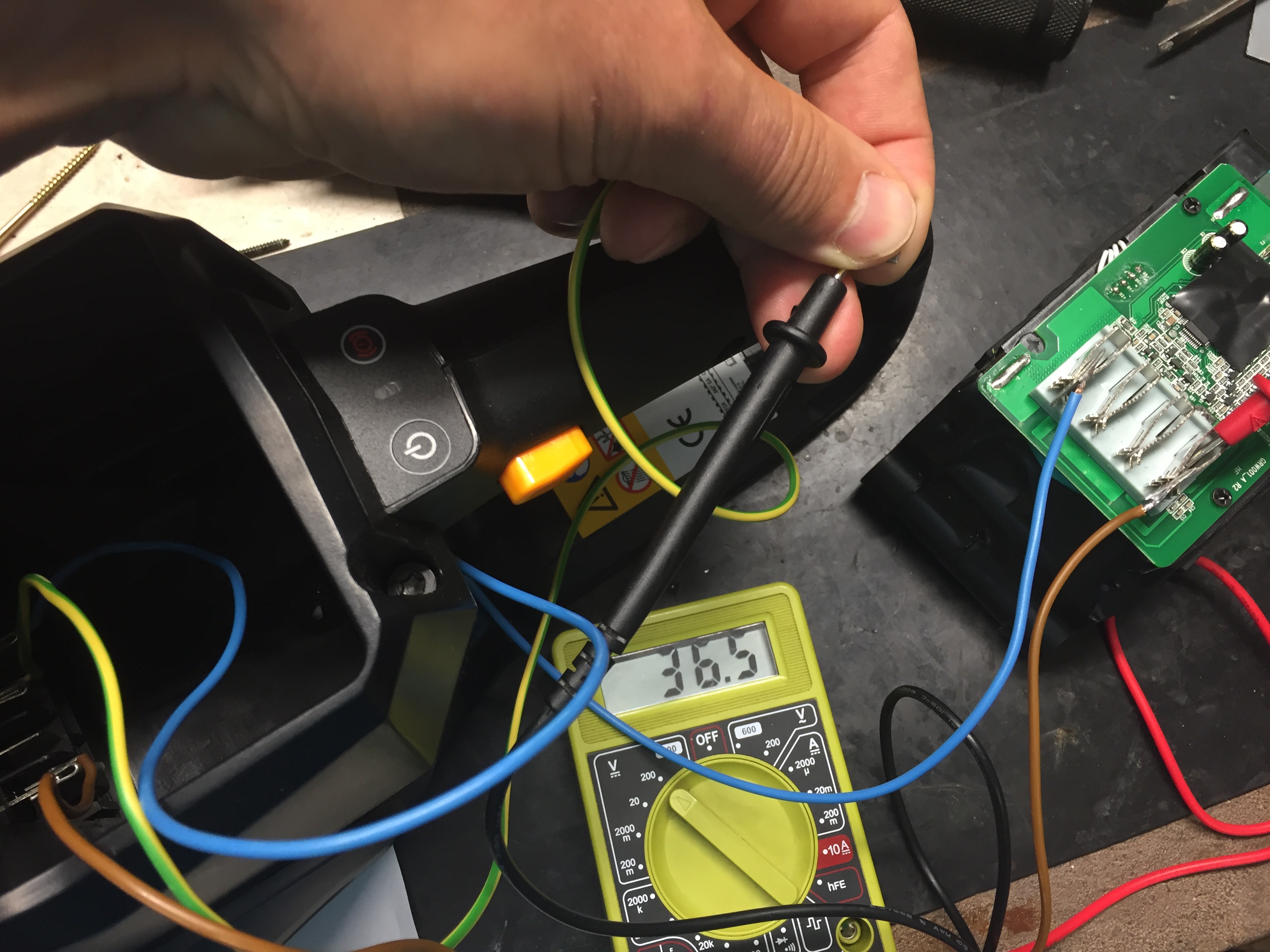

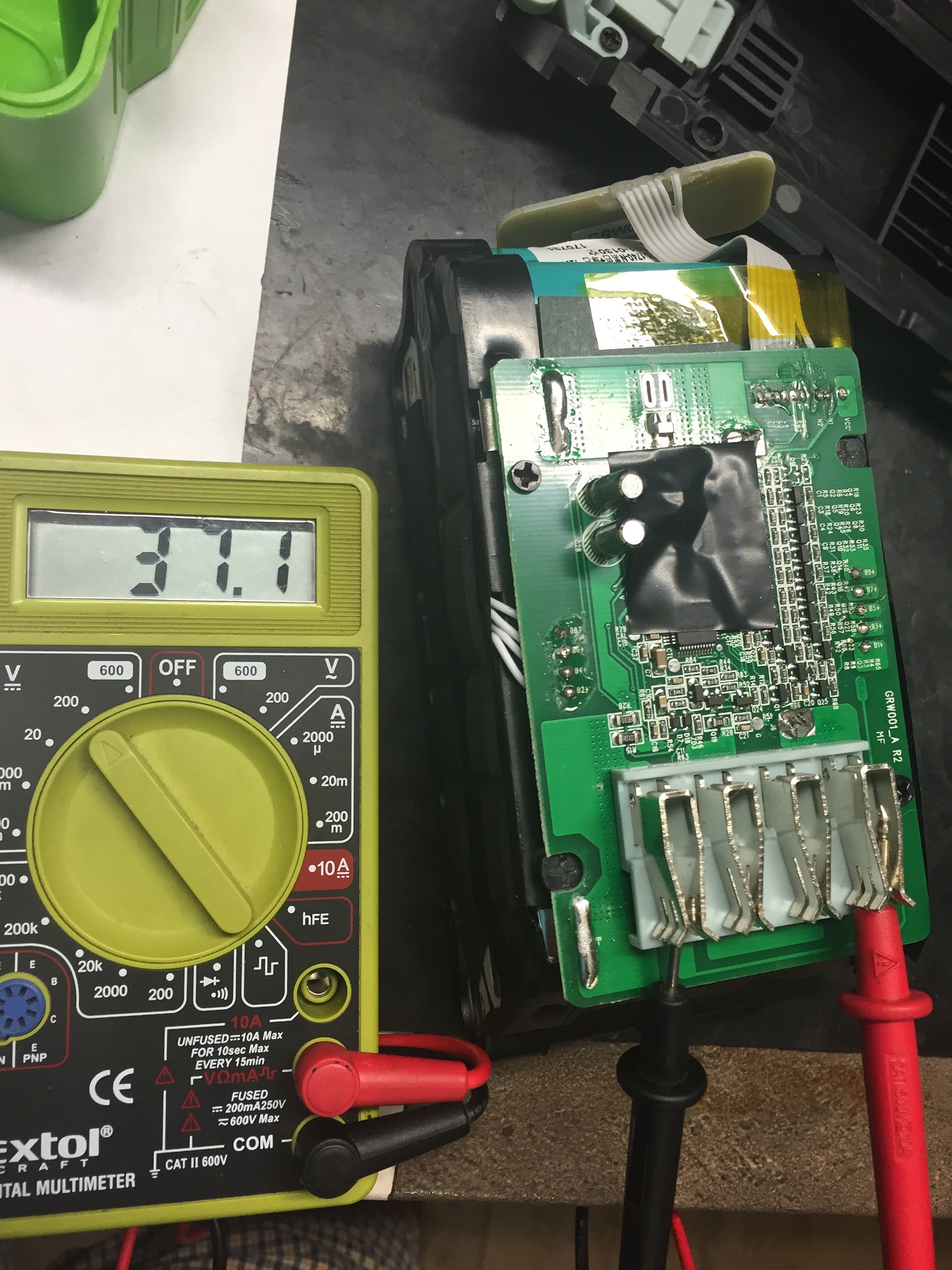

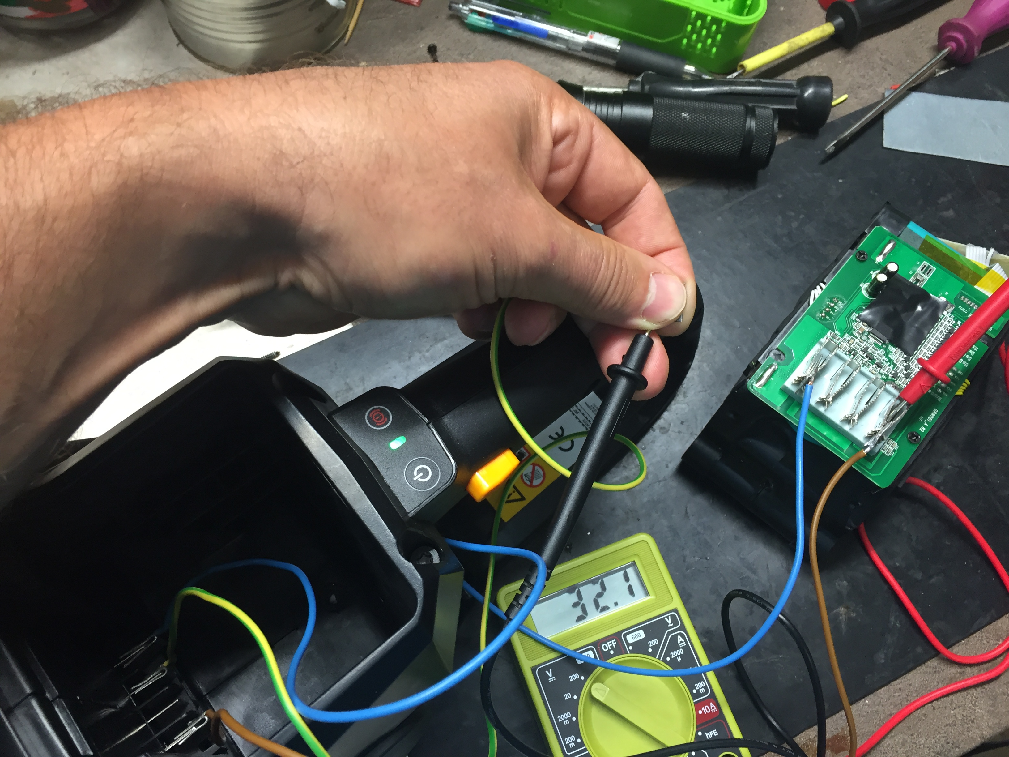

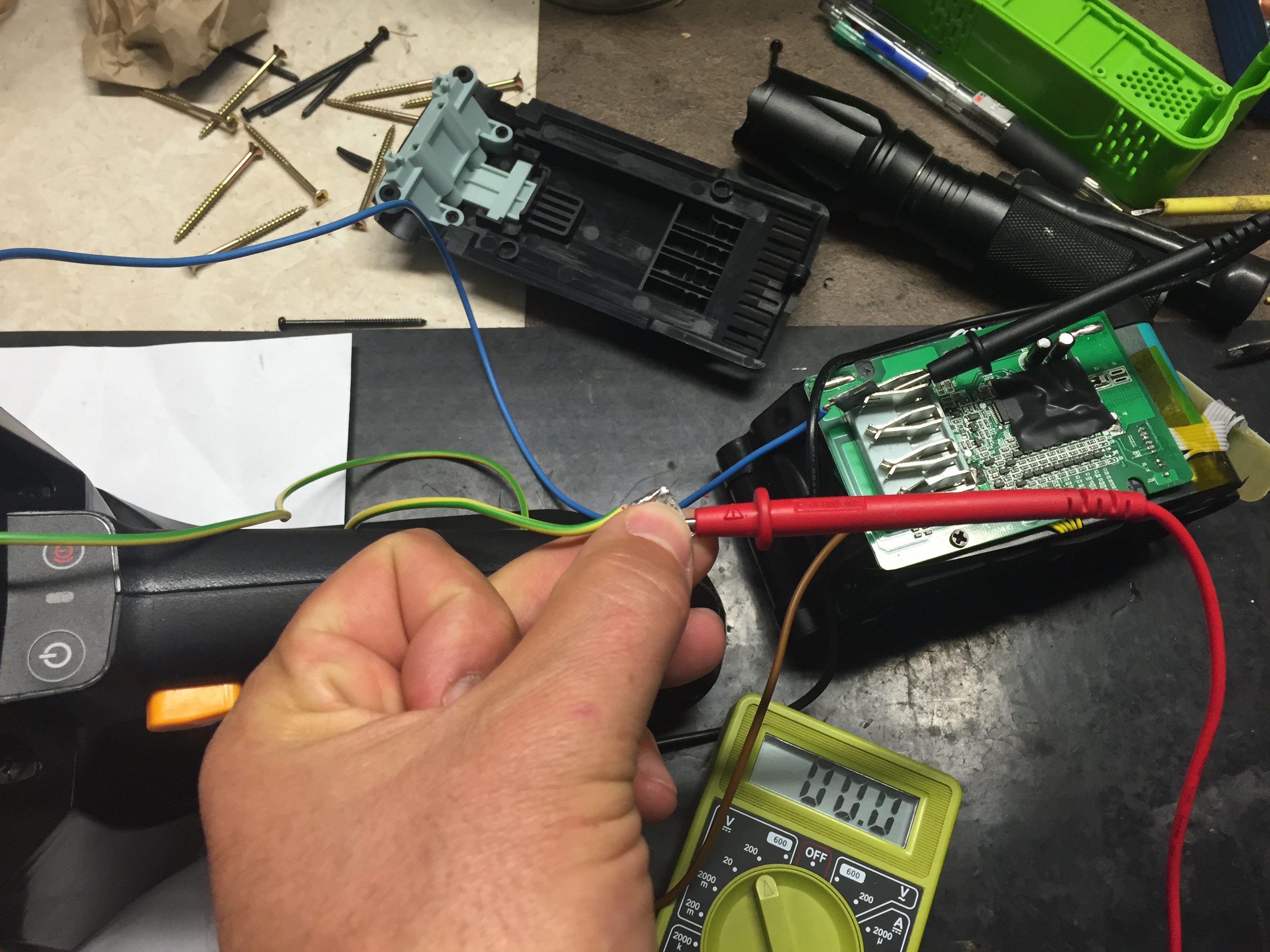

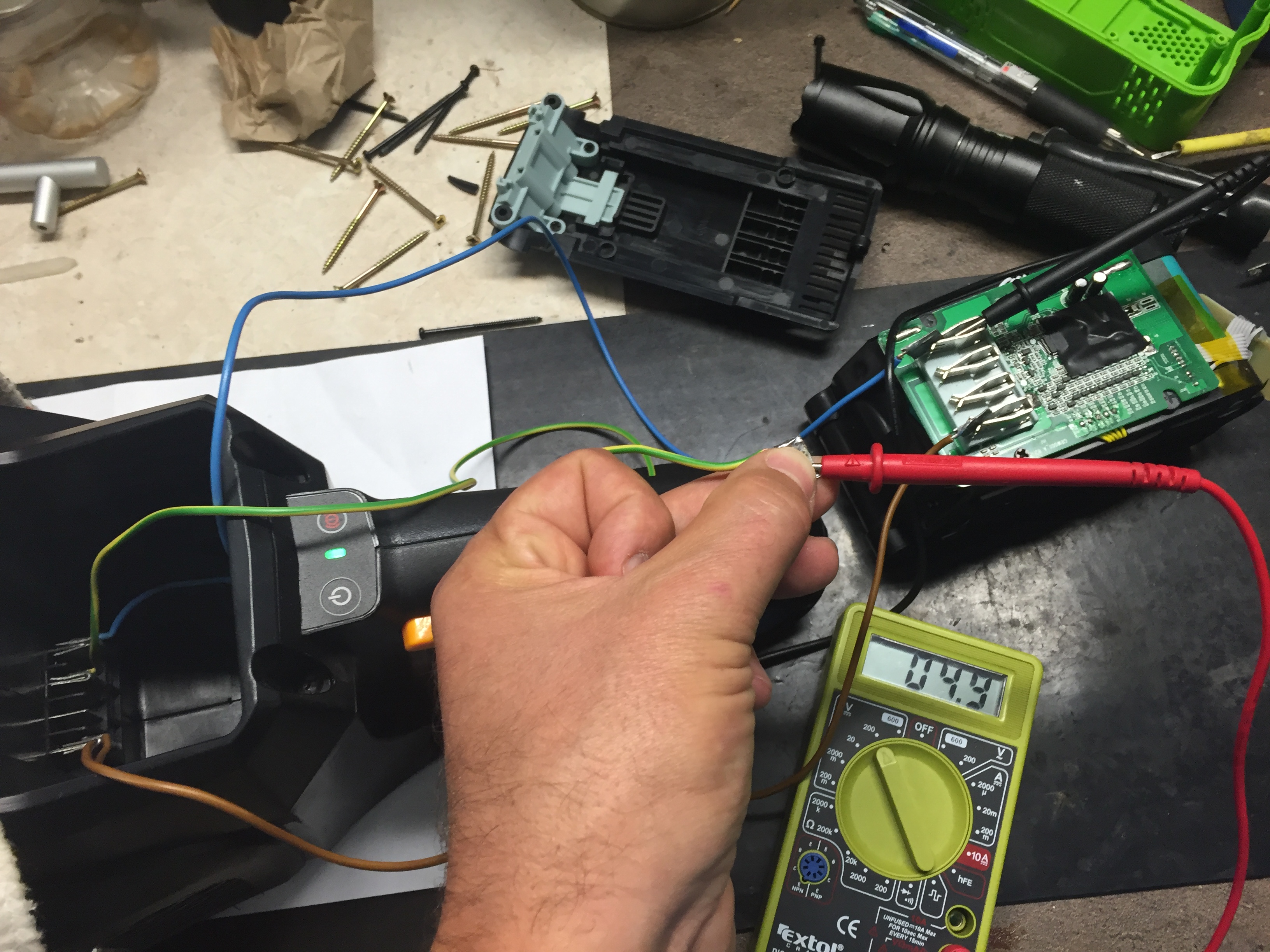

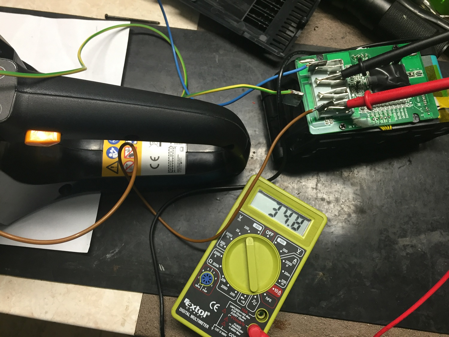

Povedlo se mi zapujčit přes známého pilu s baterii a prodlouženými kabely jsem zkoušel připojit baterii a se svými chabými znalostmi něco změřit a povedlo se mi naměřit viz obrázek bez připojení pily a když ji připojím prodlouženě tu baterii tak:
1 kontakt zleva a zprava je napájení a bez něj to nepujde.
Pokud pile odpojím třetí kontakt zleva tak jí zapnu a běží pořád
Pokud odpojím druhý zleva tak chvilku pila běží a pak zahlásí chybu a vypnese
na obrázku jsem něco naměřil pujde z toho odvodit jak ojebat jednotku aby pila běžela na lipo?
Pokud by to nešlo mohl bych koupit jen jednu originál menší baterii za 2 tisíce a na její krajní napájecí vývody si připájet prodloužený kabel na který bych si upevnil lipo a provozovat to v součinnosti s origo baterii?

Neviem ako máte baterku nabitú, ale ak je 37 V plné napatie pre 10s2p,
tak ten 2. kontakt na ktorom je 4.9 V slúži na komunikáciu medzi pílou
a baterkou, treba odchytiť tvar signálu, či je to napr. 4.9 => log 1 a
ako často to píla posiela baterke.
V tomto videu však vloger spomína, že sa na 4 kontaktoch baterky
NEDÁ namerať plné napatie, lebo jeden z vnútorných kontaktov
slúži ako sériový vypínač, tak neviem kde je pravda.

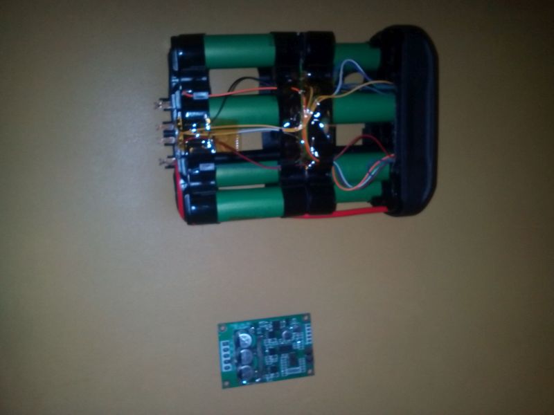

Ještě mě napadlo,když bych obětoval celou baterii a odstřihl články a dal je pryč,zařízl a upravil desku s elektronikou z baterie a nechal ji zasunutou napořád v pile a na ní připojil lipo a nemusel bych mít origo nabíječku ale ještě jsou tam ty balanční drátky tak to asi nepujde,možná zkusím nějaký odletovat zda to elektronika baterie pozná.

Tak jsem v rozebrané baterii odpájel čtyři balanční vodiče a zkusil propojit s pilou a fungovala,pak už jsem na to neměl chut a vše uvedl do puvodního stavu.
