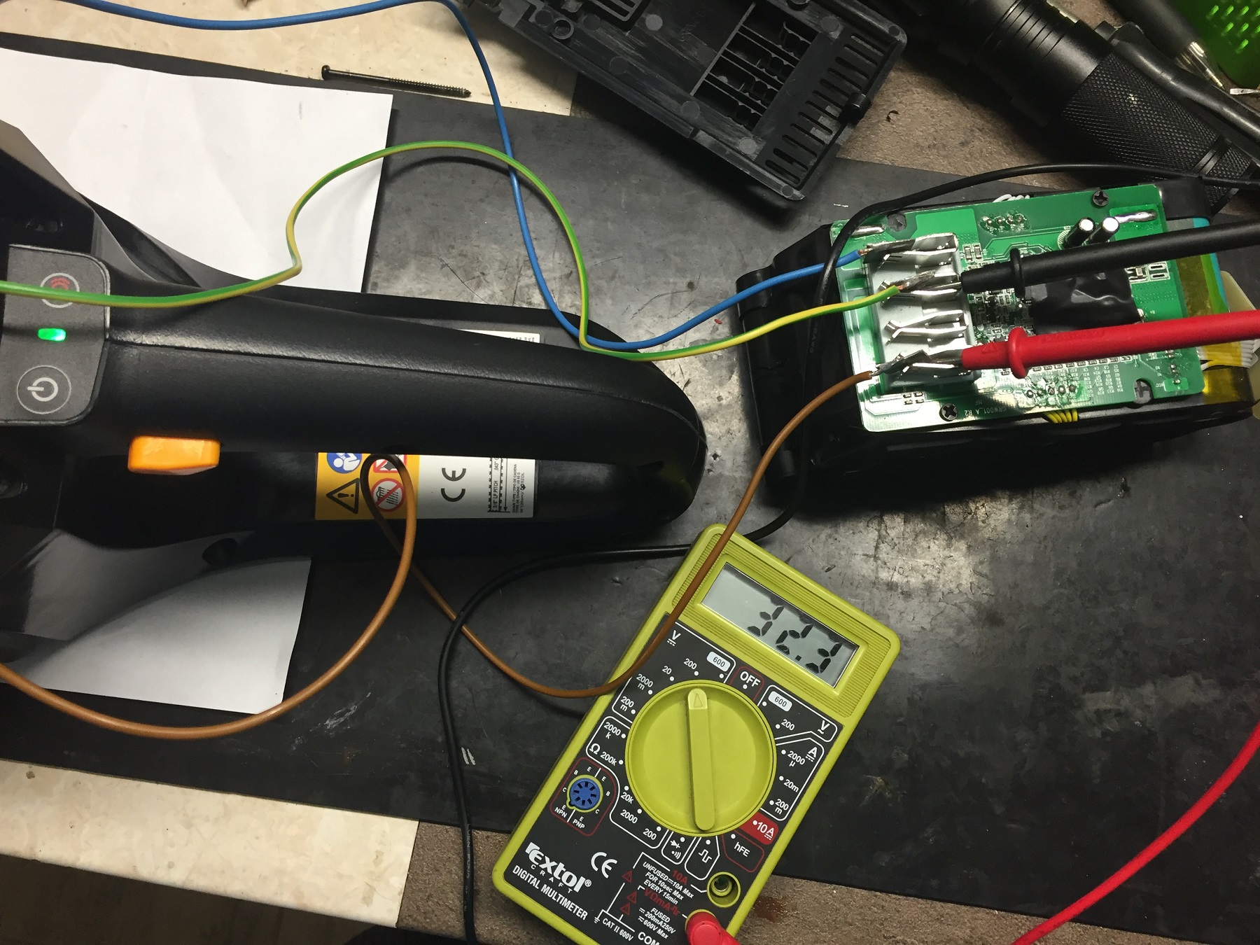

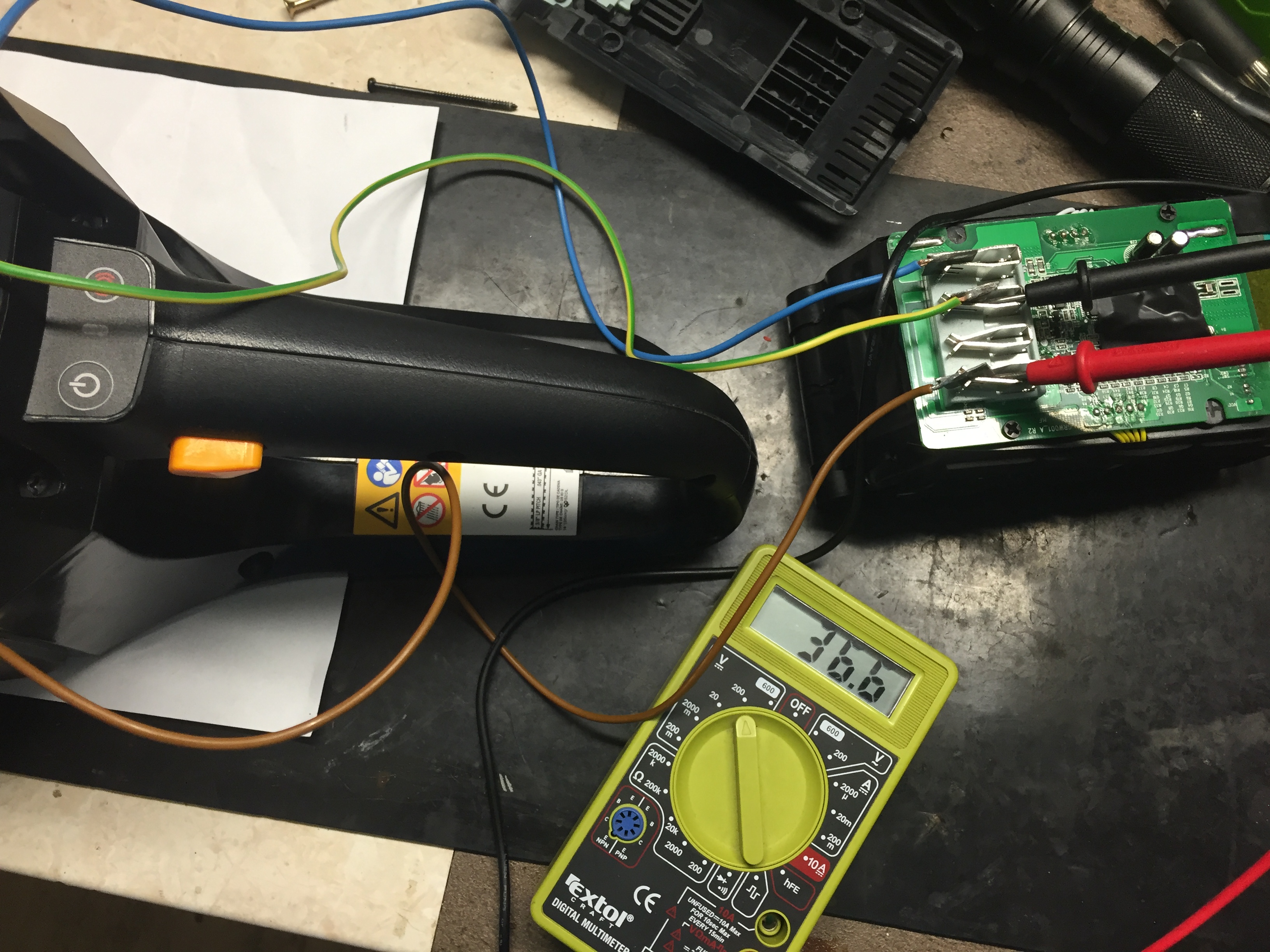

Povedlo se mi zapujčit přes známého pilu s baterii a prodlouženými kabely jsem zkoušel připojit baterii a se svými chabými znalostmi něco změřit a povedlo se mi naměřit viz obrázek bez připojení pily a když ji připojím prodlouženě tu baterii tak:
1 kontakt zleva a zprava je napájení a bez něj to nepujde.
Pokud pile odpojím třetí kontakt zleva tak jí zapnu a běží pořád
Pokud odpojím druhý zleva tak chvilku pila běží a pak zahlásí chybu a vypnese
na obrázku jsem něco naměřil pujde z toho odvodit jak ojebat jednotku aby pila běžela na lipo?

Neviem ako máte baterku nabitú, ale ak je 37 V plné napatie pre 10s2p,
tak ten 2. kontakt na ktorom je 4.9 V slúži na komunikáciu medzi pílou
a baterkou, treba odchytiť tvar signálu, či je to napr. 4.9 => log 1 a
ako často to píla posiela baterke.
V tomto videu však vloger spomína, že sa na 4 kontaktoch baterky
NEDÁ namerať plné napatie, lebo jeden z vnútorných kontaktov
slúži ako sériový vypínač, tak neviem kde je pravda.
https://www.youtube.com/watch?v=1iixrd1NImc

Baterie není plně nabitá trošku jsem řezal,plně nabitá baterie má 40V,na tolik ji nabíjí originální nabíječka asi v souvislosti s tím jak jsem tu četl že když se 18650 nabíjí jen na 4V tak má o mnoho delší životnost.

Tak jsem v rozebrané baterii odpájel čtyři balanční vodiče a zkusil propojit s pilou a fungovala,pak už jsem na to neměl chut a vše uvedl do puvodního stavu.

Prosimtě tedy o nějaké fotky upravy pily stihl msa,a zajimalo by mne jak nabíjíš ten pack co máš venku,to ho máš rozpojitelný na 18V ? Nabiječka je do 6s.A nabijiš každý zvlášt?
A nabijíš i s připojenými všemi vodiči z mozku baterie a nebo je vždy odpojíš?
Při upravě jsi odpájel všechny kabely z origo baterie a nechal bez napajení pak jsi vše zapojil a funguje?
Díky za info

Veru neviem aké články sú použité u batérie AK, ja mám pílu MSA, ktorá používa AP batérie (PRO), takže "kuchal" som len AP.fukuši píše:Ty baterie u Stihl jsou celkem 3xProfi a 3x Compact. AP 100 ,AP 200, AP 300 a AK 10, AK 20 a AK 30.
Nevíš jaké články jsou u AP 300 a AK 300?
Batéria PRO (AP 100, 200, 300) používa rovnaký obal (púzdro batérie je až na 30 článkov US18650VTC4 - 3p10s). Rozdiel medzi AP 100-200-300 je taký, že v AP100 je osadených 10 článkov, v AP 200 je osadených 20 článkov a v AP 300 je osadený plný počet článkov - 30ks. Podľa všetkého je úplne rovnaká aj riadiaca jednotka - tipujem, že iba je rozdielny firmware...
Naposledy upravil(a) jarinox dne stř říj 04, 2017 7:53 am, celkem upraveno 1 x.

cimrosek: Len zbežne zatiaľ. Ešte nemám pílu doma, keď pôjdem na chalupu, donesiem - nafotím a okomentujem v rámci časových možností. Na nabíjanie externej vyrobenej batérie pre MSA používam 2 x Imax B6 (klon) naraz (batériu mám rozdelenú na 2 x 18V packy po 5s). Pri nabíjaní odpájam balančné vodiče, napájanie riadiacej jednotky nechávam trvalo pripojené. Času mám málo, ale keď nejaký mám, pokúšam sa rozlúštiť komunikačný protokol, aby som mohol úplne vyhodiť originálnu riadiacu jednotku. PS: Na pripojenie externej batérie priamo do píly používam redukciu (na opasok), do ktorej sa zasúva batéria (originál batéria totiž nemá dostatočný priestor na estetické vyvedenie vodičov a osadenie konektorov).cimrosek píše:Jarinox
Díky za info
