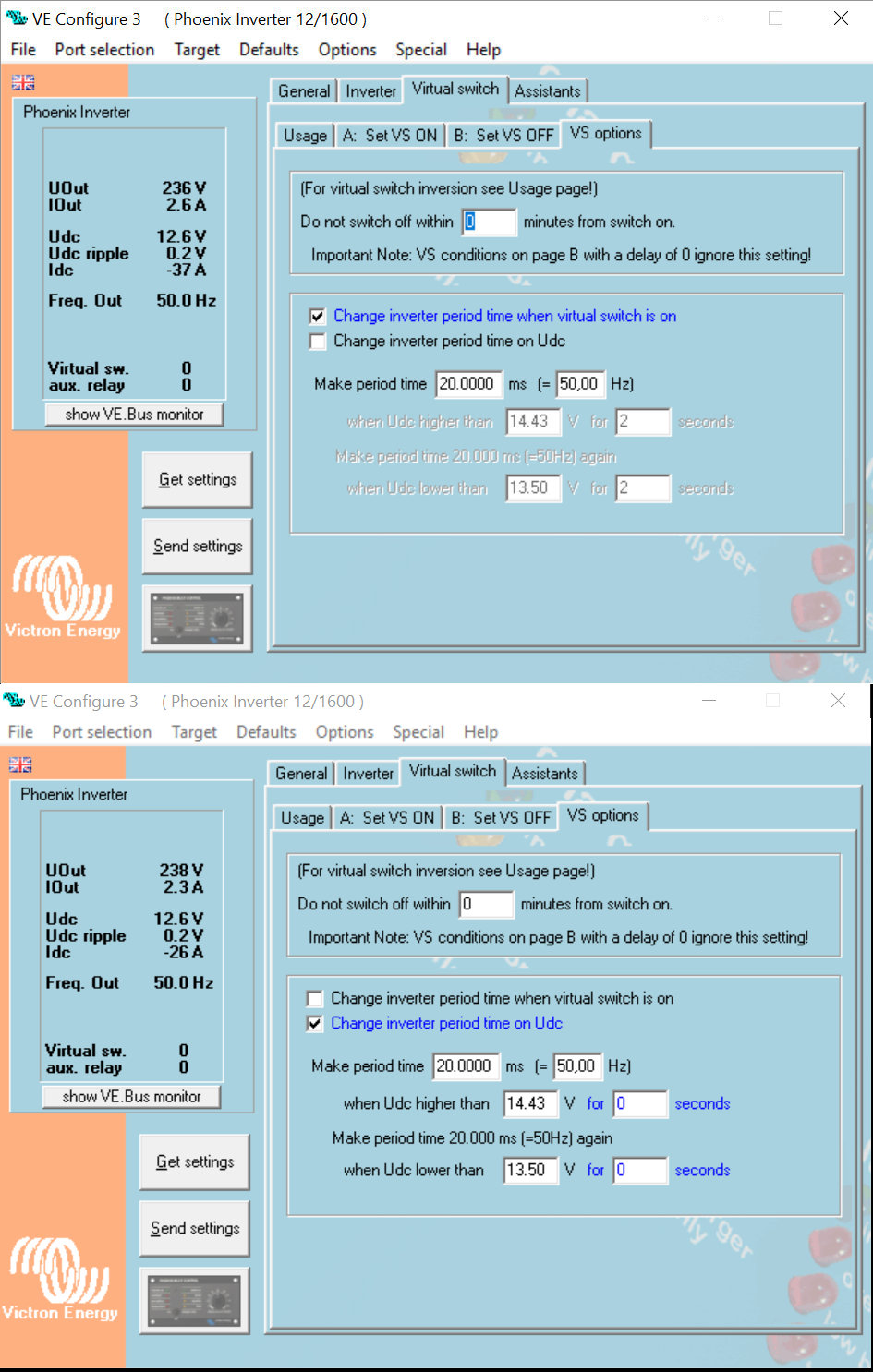

Se zeptám rottenkiwi, jestli jsi měl svého phoenixe napojeného přes VEconfigure a jestli jde sním řídit výstupní frekvence. Jestli ano co si myslíš o použití oddělovacího trafa 1:1 mezi např. tvým Victronem a solarmaxem6000c a na ohřev vody by byla zapojena část spirál na offgrid a část spirál na DS samozřejmě přes tepelné pojistky a termostaty každý odděleně a zvlášť. Baterie victorona s funkcí pouze dodávat frekvenci přes oddělovací trafo solarmaxu by živil malý regulátor a panel odděleně. Případně nějaký externí dobíječ z ostrovní výroby.

Re: SOLARMAX 6000C
Mám ho napojeného cez VE.config. 3, ide tam len zadať bud 50 alebo 60 Hz.
Mám procesor 26xx....., takže ten nepodporuje assistentov, možno by to šlo
cez nový proc. + assist.
Na ďalšie veci neviem odpovedať, lebo neviem čo by sa stalo pri odpojení bojlera.

Takže když napojíš svůj měnič, na VEConfigure, máš možnost u invertoru bez nabíječe měnit a zadávat podmínku přes virtual switch pro frekvenci ostrova? Pokud ano, problém by měl řešení, když by se odepnul termostat boileru a proud, spotřeba by šla k nule mohlo by to změnit frekvenci a tím vyřadit solarmax6000c z činnosti. Nebo vypnout přes dálkové vypínání victrona, není frekvence nefunguje solarmax 6000x, nebo by to přes relé co má měnič seplo náhradní neodepnutelnou spotřebu nebo něco jiného co mne ještě nenapadlo.

Procesor 26XXXXX je nový a podporuje asistenty! Pokud chcete mít ve VE.config obě možnosti, upgradujte na aktuální firmware 26XX418. AC-coupling samozřejmě nastavíte a funguje.rottenkiwi píše:Mám procesor 26xx....., takže ten nepodporuje assistentov, možno by to šlo
