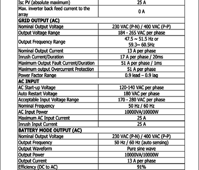

A u ktoreho sa da dososat tych 9kW na fazu?rva píše:U toho infisoláru třeba nevím, jestli ten proud 14.5A na AC výstupu je maximální, nebo si k němu něco přicucne (až na 9kW na fázi). A samozřejmě jestli když se nastaví nulový přetok, tak to znamená nulový přetok.
- Příspěvky: 5181
- Reputace:1037
Re: 3f hybridní elektrárna - jaké jsou omožnosti?
Uvádí to Kolařík, ale třeba je to chyba v překladu. http://www.ostrovni-elektrarny.cz/index ... 0kw-3f-40a SPECIFIKACE:
Model Infinisolar 10K
RATED POWER 3x 3,3kW
RATED POWER IN HYBRID MODE 3x 9kW
Jeden InfiniSolar 3f. 10kW dá 14,5A (10kW) z panelů nebo z akumulátoru a ze sítě si může přicucnout až 40A a v případě zapojení s externím vazebním relé a elektroměrem i více. Potom je to limitováno tím elektroměrem (případně měřících proudových traf) a tím vazebním relé (stykačem), tedy teoreticky ze sítě bez limitu, protože pracuje paralelně s distribuční sítí tak jako většina jiných hybridů na trhu.
- Příspěvky: 4178
Já vidím v parametrech na fázi 13A (ang manual Kolarik) a to pro výrobu nebo PV a plus 13A na fázi jako max. grid, čímž je asi myšlen vstup a výstup (popisek a obrázek v manualu ukazuje na grid connectors)
Takže když zdechne baterie a nesvítí Slunce, vstup je sice možný 25A (není psáno jestli na fázi nebo celkem) ale grid ouput viz tipnutý manuaál, na fázi nepůjde více než 13A. (možná 14,5 když to tvrdí p. Kolařík)
Takže situace, nesvítí, baterie je prázdná a mám na fázi max 13A. Ne 40 jak píšeš Tomas. Nebo mi to více podrobněji vysvětli kde jsi vzal 40A, když na jedné fázi zapnu jednu rychlovanou konvici a mikrovlnku s grilem. To je 5kW. Pojede ten měnič čistě z DS bez pomoci baterie nebo FV nebo ne? Jde o situaci v nastavení hybrid s přisosáváním, ale baterie a PV není dostupná. Nebo jinak, ten 3f 10kW měnič prostě sepnutím 5kW spotřeby na fázi s vybitou baterií a večer v konfiguraci hybrid odstavím do poruchy?
