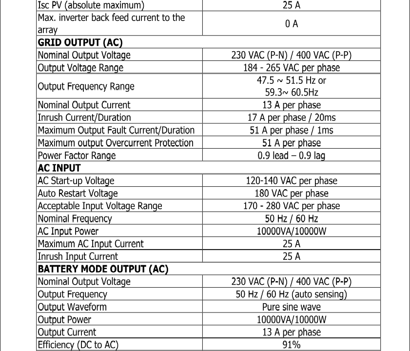

Takže když zdechne baterie a nesvítí Slunce, vstup je sice možný 25A (není psáno jestli na fázi nebo celkem) ale grid ouput viz tipnutý manuaál, na fázi nepůjde více než 13A. (možná 14,5 když to tvrdí p. Kolařík)
Takže situace, nesvítí, baterie je prázdná a mám na fázi max 13A. Ne 40 jak píšeš Tomas. Nebo mi to více podrobněji vysvětli kde jsi vzal 40A, když na jedné fázi zapnu jednu rychlovanou konvici a mikrovlnku s grilem. To je 5kW. Pojede ten měnič čistě z DS bez pomoci baterie nebo FV nebo ne? Jde o situaci v nastavení hybrid s přisosáváním, ale baterie a PV není dostupná. Nebo jinak, ten 3f 10kW měnič prostě sepnutím 5kW spotřeby na fázi s vybitou baterií a večer v konfiguraci hybrid odstavím do poruchy?
