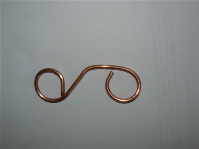

Zdravím,
propojky jsem vyrobil z Cu drátu 10mm2 a očka vždy vytvaroval po směru utahování matice.
To proto, že matice při utahování Cu očko nerozevírá. Tohle se mně osvědčilo. Spojek jsem si vyrobil
i různé délky více jak 120ks. Více o tom píši zde.
https://forum.mypower.cz/viewtopic.php? ... 309#p63600
Matice Cu očko stiskne , bez podložek a kontakt je dostatečný. V případě, že uděláte nějakou propojku trochu
delší než potřebujete, tak ji jednoduše ohnete a rozteč oček se zkrátí, jak je vidět na fotce. Možná časem propojky
trochu zezelenají, ale kontakt pod matičkou je stálý. Matičky M20 x 1,5 se dají koupit v obchodech
se spojovacím mat. Matičky někde objednali a za týden došly. Vyrábí se s povrchovou úpravou v provedení
bílý, žlutý nebo černý pozink.
