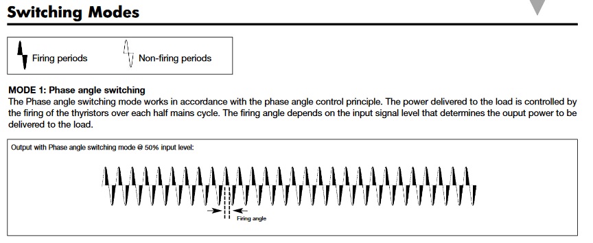

Co si mám představit pod pojmem fázová regulace? Já využívám proporcionální relé pro řízení výkonu bojleru, je to tedy zmiňovaná fázová regulace nebo jsem jinde? Díkytomas píše:Oprava od 1.1.2021 platí v ČEZ Distribuci PPDS příloha č.4 z roku 2020xmasin píše:To je jedna věc, která začala platit, horší je tohle:tomas píše:Od 1.1.2020 platí v ČEZ Distribuci PPDS příloha č.4 z roku 2020.Takže v tuto chvíli klasický ongrid je v podstatě neprovozovatelný s nějakým rozumným řízením spotrřeby.11. ZPĚTNÉ VLIVY NA NAPÁJECÍ SÍŤ
V případě, že je v odběrném místě s výrobnou elektřiny instalováno i zařízení pro spínání spotřeby (např. zařízení typu wattrouter), nesmí být pro zamezení nárůstu hodnoty flikru perioda spínání menší než 10 sekund.
Dáváme vždy už jen fázovou regulaci, která flikr nezpůsobuje.

http://www.yorix.cz/cz/greenbono/greenbono.htm#flickerBeny píše:Co si mám představit pod pojmem fázová regulace? Já využívám proporcionální relé pro řízení výkonu bojleru, je to tedy zmiňovaná fázová regulace nebo jsem jinde? Díky
V popisu proporcionalniho ssr rele je, ze by to melo stejne sekat sinusovku jako fazove rizene.
Functionally the relay works as a proportional controller that provides a portion of the AC sine wave in order to ease the load (phase-angle control).

Fázová regulace je taková, která spíná nebo vypíná i mimo průchod sinusovky nulou. Běžné SSR relé spínájí nebo vypínají právě při průchodu nulou.Beny píše:Co si mám představit pod pojmem fázová regulace? Já využívám proporcionální relé pro řízení výkonu bojleru, je to tedy zmiňovaná fázová regulace nebo jsem jinde? Díky

U máho réle jedu na tento mod viz. příloha. Jsem tedy v pohodě?xmasin píše:Fázová regulace je taková, která spíná nebo vypíná i mimo průchod sinusovky nulou. Běžné SSR relé spínájí nebo vypínají právě při průchodu nulou.Beny píše:Co si mám představit pod pojmem fázová regulace? Já využívám proporcionální relé pro řízení výkonu bojleru, je to tedy zmiňovaná fázová regulace nebo jsem jinde? Díky

Jop.Beny píše:U máho réle jedu na tento mod viz. příloha. Jsem tedy v pohodě?xmasin píše:Fázová regulace je taková, která spíná nebo vypíná i mimo průchod sinusovky nulou. Běžné SSR relé spínájí nebo vypínají právě při průchodu nulou.Beny píše:Co si mám představit pod pojmem fázová regulace? Já využívám proporcionální relé pro řízení výkonu bojleru, je to tedy zmiňovaná fázová regulace nebo jsem jinde? Díky
Stejny jak.
https://en.m.wikipedia.org/wiki/Phase-fired_controller

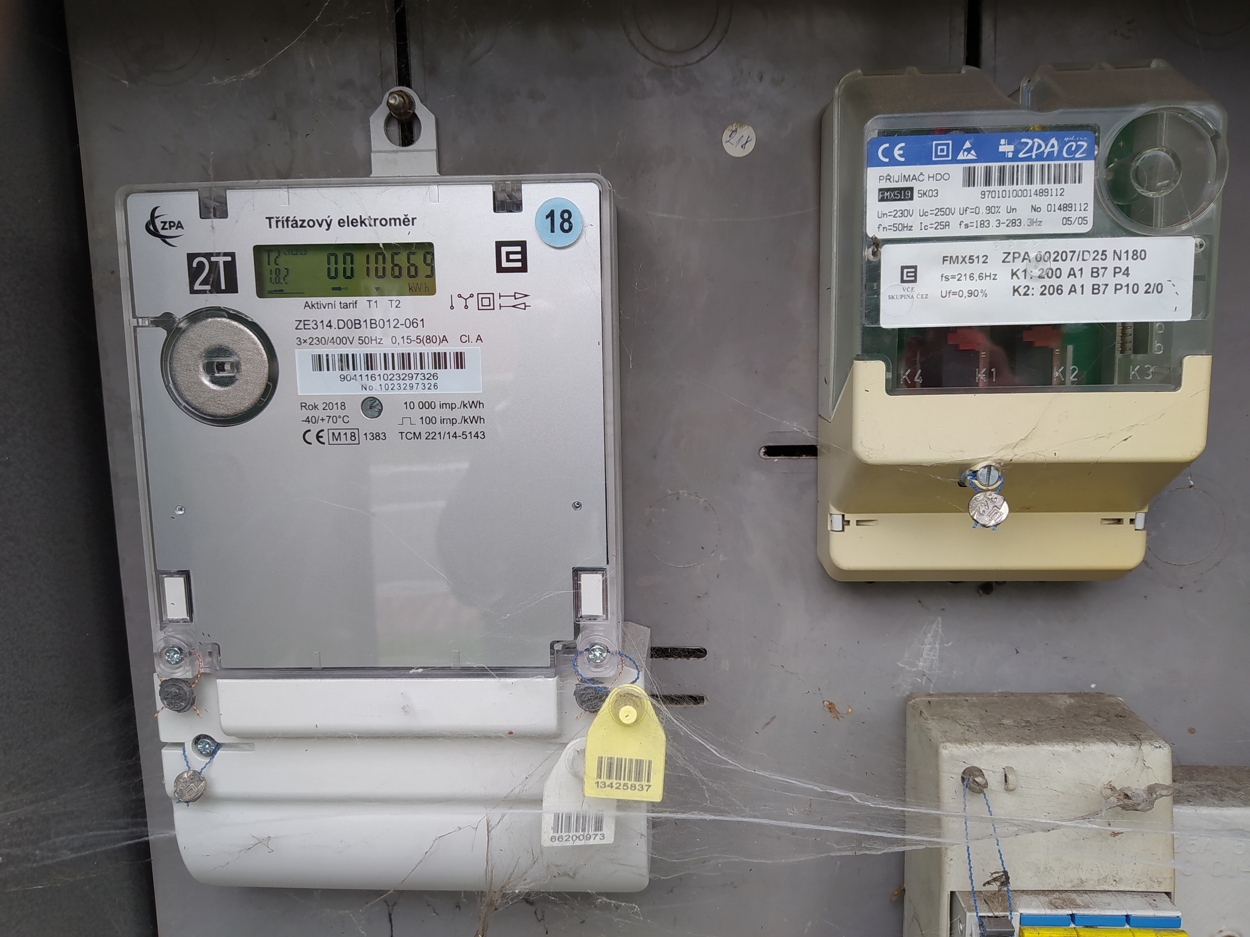

to trochu osvěžím....jaké je riziko zjištění přetoků u tohoto elektroměru ?

jo...dík za nakopnutí, byl jsem se na to podívat a prosvěcuje mi tam i hodnota "P" . Takže to bude umět i dálkově odeslat.

Jaký je typ elektroměru? Pokud nemá anténu tak přetok jen zaznamená, ale nepošle.mirekcafa píše:jo...dík za nakopnutí, byl jsem se na to podívat a prosvěcuje mi tam i hodnota "P" . Takže to bude umět i dálkově odeslat.

antenu nemá, ale asi by se to mohlo projevit v ročním odpočtu ne? Elektroměr je na té fotce výše..

Sumu vyroby to ukazuje kdyz sviti "P", tam kde jindy T1 a T2. Navic ikonka faze blika, pokud vyroba prave probiha. Podle me nic neposila, jen odecet. Tam to ale je.

jj to vím, na to už jsem přišel
jde mi o to jestli to umí nějakým způsobem žalovat pokud by byl přetok, nebo ne

Ano ......
Přijde někdo přiloží čtečku, vyčte všechny registry a odešle to ke zpracování.......

Pokud to máš na hranici pozemku, pak to odečtou čtečkou a nic s tím neuděláš. Pokud máš starý dům s elměrem až uvnitř na pozemku, dej za okno v době odečtu papírek s T1 a T2 kWh a dělej, že nejsi doma. Opíšou si papírek a odejdou. Pokud tedy hodnota P od minula nějak narostla.mirekcafa píše:jj to vím, na to už jsem přišeljde mi o to jestli to umí nějakým způsobem žalovat pokud by byl přetok, nebo ne
