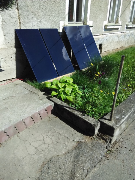

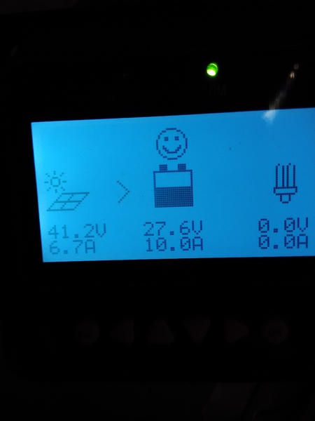

Moje dnešní zkouška panelů od Martina s epsolarem 2210A. Panely paralelně.
Regulátor je pomalejší, ale normálně funguje. Čas 15:15.

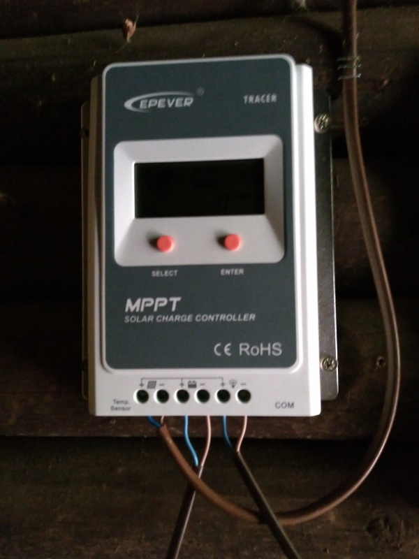

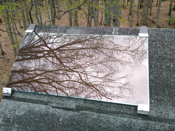

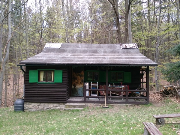

Ahoj,
Tak jsem se dostal i k tomu, abych udělal pár fotek a dal to tady na fórum.
Ještě jednou všem děkuji za ochotu pomoci.
J.
