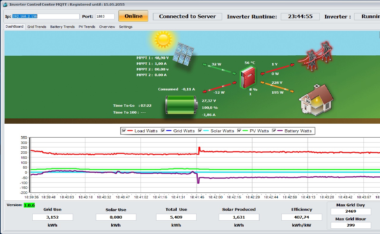

Já používám ICC na Raspberry PI 3 přes VNC Viewer, podpora skvělá.....

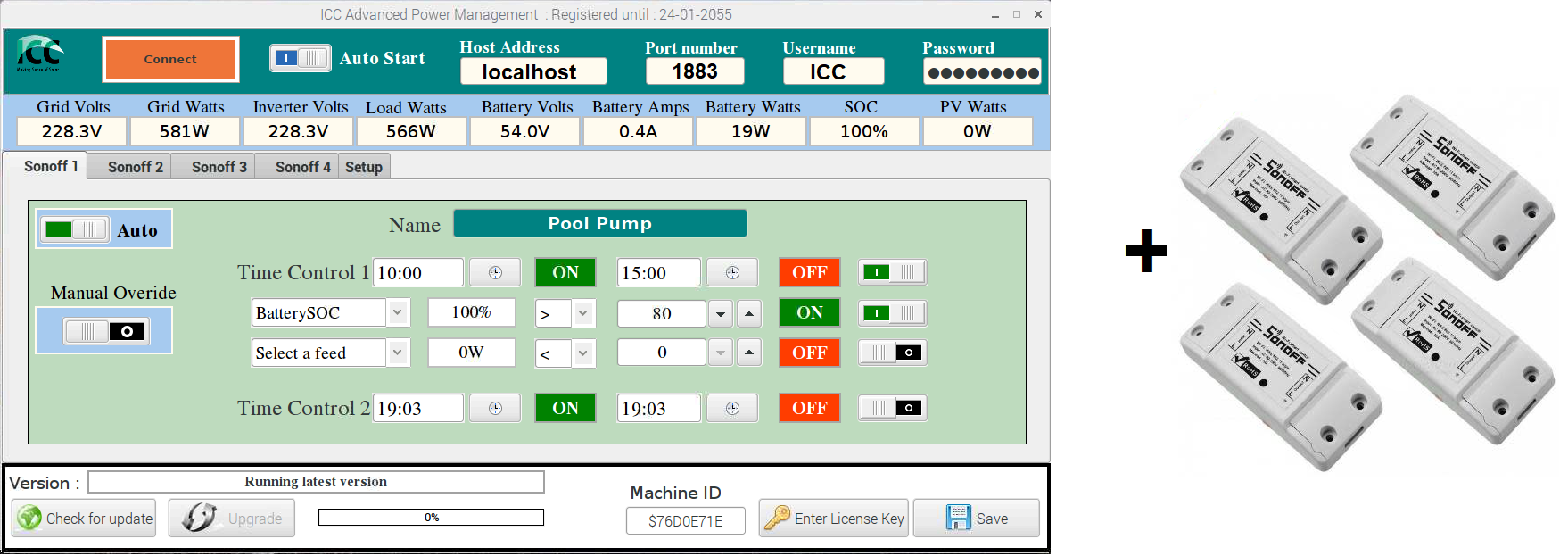

Jenom pro info, vydaly další soft. pro ICC na Raspberry PI umí to ovládat 4 wifi relátka. Soft. už jsem nainstaloval teď čekám na relátka od číňana. V tom setu za to chtějí $110 …..peater píše:Já používám ICC na Raspberry PI 3 přes VNC Viewer, podpora skvělá.....

Testuji nebo rekněme testoval jsem Raspberry s ICC (Mám Invertor AXPERT 5kw) a měl/mám jsem problém s padáním aplikace ICC, vzdy se po nejakém čase zavřela a občas i otevřela sama...
Nevíte čím to je??
Druhá vec: Dopisoval jsem si Manie a komunikoval naprosto vpoho i večer apod.. Nyní mi vypršela TRIAL verze a píši mu maily okolo problemů s padáním a dalších věci okolo zaplacení FULL verze a nereaguje na maily... (už od víkendu ani tuk
Jaké s ním máte zkušenosti??
Nevíte čím to je??

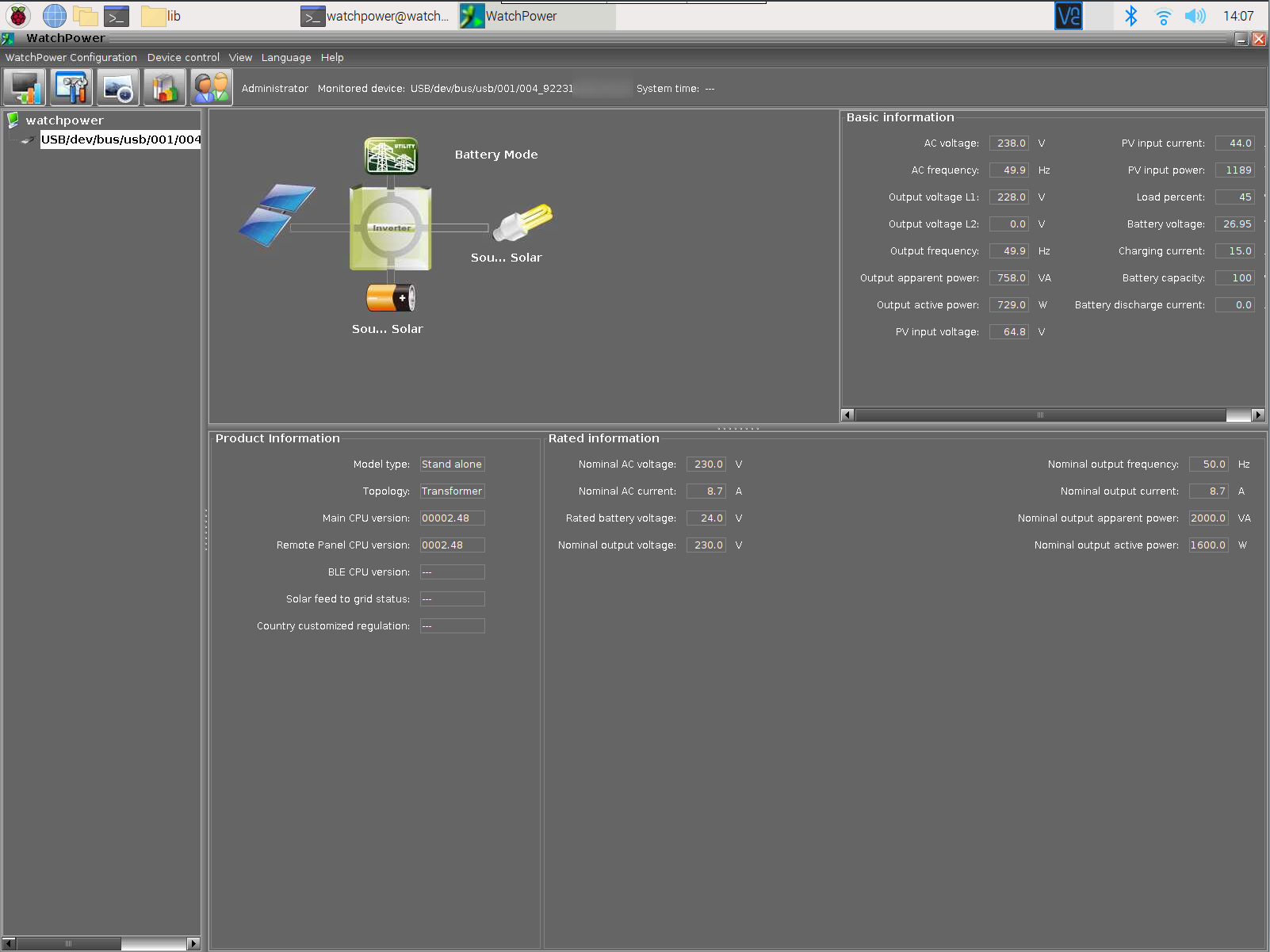

Re: Monitoring MPP Solar PIP4048MS cez USB
Podarilo sa mi rozbehať WatchPower (najnovšia verzia v1.17) na Raspberry Pi 3, funguje parádne s AXPERTom cez USB. Nie je to úplne najrýchlejšie, ale úplne to stačí na klasické používanie a monitoring:
