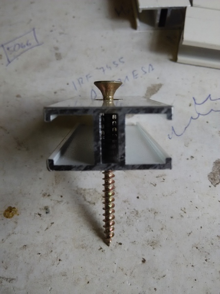

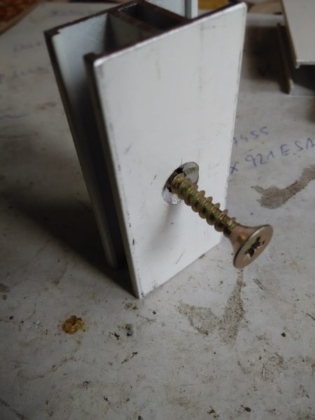

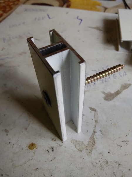

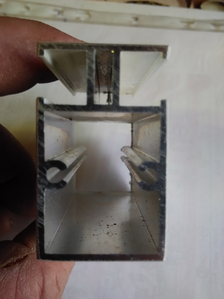

Protože jsem zakoupil pár amorfů, byl jsem nucen přemýšlet jak je přichytit. Ceny za originál úchytky hrozné.
Takže moje úchytky jsou z tohoto profilu. Používají firmy co montují balkony, zimní zahrady a lodžie.
Stačí někde sehnat odřezky z kontejneru. Na úchytku stačí 6cm. Nepotřebnou část profilu odříznu a vyvrtám díru pro šroub nebo vrut. Přes vhodnou gumu zasadit panel do profilu a přišroubovat.
