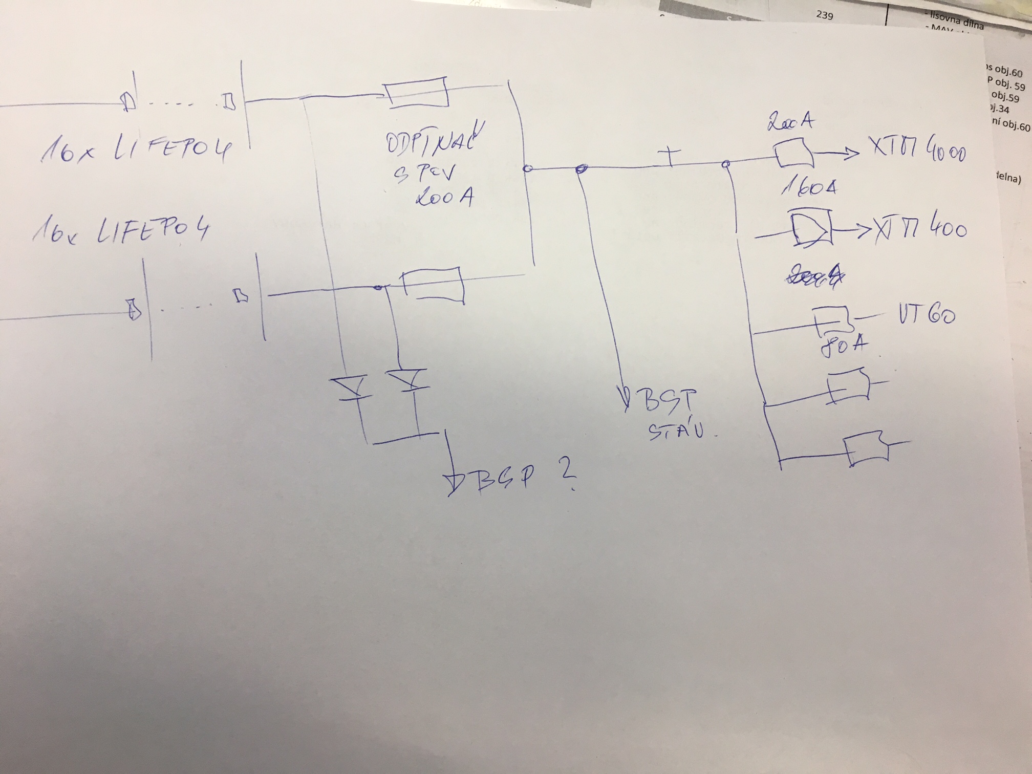

paralelní spojení dvou sad accu přes poj.odpínače
Dvě sady po 16 kusech 400Ah LIFEPO4 accu jsou paralelně spojeny pomocí dvou odpínačů s 200A pojistkami. Problém vzniká u připojení BMS, které je za odpínači, kde dochází k úbytku napětí na pojistkách. Navrhuje se použití dvou schottky diod a připojení BMS na katody jako možné řešení pro eliminaci napěťových ztrát.
dvě sady po 16ks 400Ah LIFEPO4 spojeny paralelně pomocí dvou odpínačů s 200A pojistkou takhle: problém je v přpojení BMS. To je připojeno za odpínači. Ubytek napětí na pojistkách mi do toho hodně kecá
můžu použit dvě schottky dle nákresu a připojit BMS na katody?
nebo jak z toho ven?
