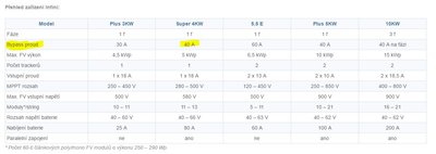

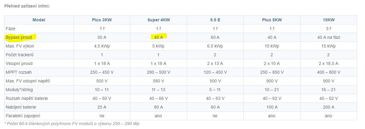

1. Vie mi niekto povedat (vid priloha) ze ci tych 9200w je ten "bypass proud" 40A ? alebo ako sa to pocita?

1. Na výstupních svorkách měniče může téct až 40A. 18A dodá měnič a 22A si vezme ze sítě, nebo 40A ze sítě pokud není energie z FVE ani akumulátoru.

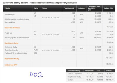

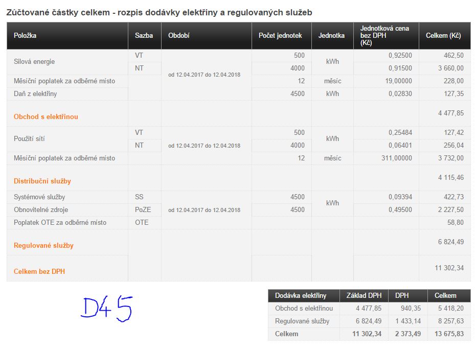

1. Ako sa to riesi ked mam teraz 3x25A takze 3f a mam d45 tarif (20h NT) - ak dam FVE dam miesto 3x25a istica len 1x25a? pripadne nieco silnejsie na 1f? Slo by 1x40a? neviem kolko sa da dat.
Nemam ziadne 3f pristroje ani spotrebice, tak by som usetril za poplatok rocny

takze 1x25A je asi max? skusim zavolat do CEZ a zistit ako to je aj potom s d45d tarifom, nerad by som o to prisiel...kodl69 píše:víc než 1x 25A ti nikdo nepřipojí. Mám to podobně, jenom dokonce s 32A jističem...

D45 - sice s tym nekurim ale mam na to zapojeny cely dom, takze 20h idem na NT, takze ak by som si ho dal na nejaky nizsi napr D02 tak mam stale VT a tym padom drahsia MWh

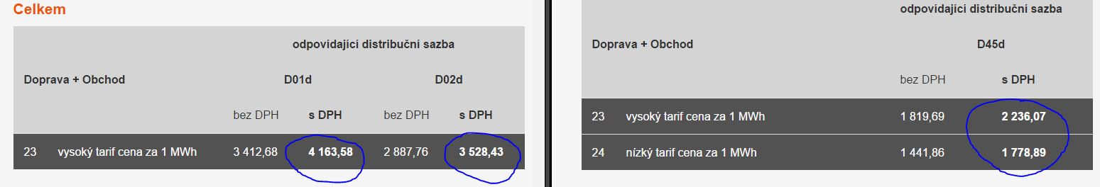

Re: InfiniSolar Super 4kw + Modbus / SNMP Card / Loxone
Tu mas porovnanie z http://kalkulator.tzb-info.cz/cz/dodavk ... ni-nabidek
Rozdiel cca 5000, takze vyhodnejsie je mat d45, ale moze sa to zmenit ked by som mal FVE a produkujem, ale predpokladam ze aj tak sa oplati nechat ten d45 tarif na zimne obdobie...

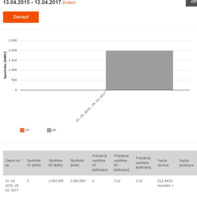

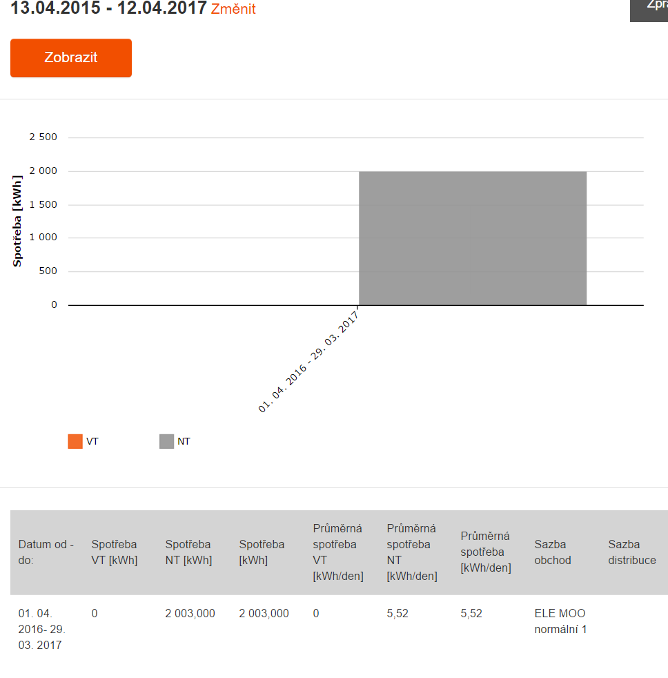

Ale normální celoelektrická domácnost spotřebuje cca 2MWh/rok, u nás je ta spotřeba okolo 3MWh/rok, ale to s tím i trochu topíme. Takže by možná stálo za zamyšlení, kde se ta elektrika spotřebovává a jestli je to potřeba.
- dave
- Příspěvky: 71
- Registrován: stř úno 22, 2017 4:29 pm
- Reputace:5
Len 2 MWh ? uf tak to nepojde asi
mam 4.5 MWh za rok a to som myslel ze mam este dost malo, oproti ostatnim domacnostiam...
Cim hrejes vodu? ja Mam 150l 2.2kw bojler takze to je asi najvacsi zrut elektriky
Mraznicka, Chladnicka pracka, mycka, susicka vsetko A+++
Ak by som mal 2MWh spotrebu za rok co je asi 600kc mesacne tak solarne panely ani neni treba

A já mám 8 MWh .Z toho od Čez 2 MWh a to pouze v Nt.Bez topení.
