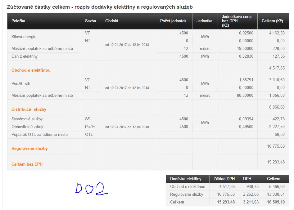

Tu mas porovnanie z http://kalkulator.tzb-info.cz/cz/dodavk ... ni-nabidek
Rozdiel cca 5000, takze vyhodnejsie je mat d45, ale moze sa to zmenit ked by som mal FVE a produkujem, ale predpokladam ze aj tak sa oplati nechat ten d45 tarif na zimne obdobie...

a zjistíš kolik bere stand-by, cyklus, měsíčně. Měsíční údaj Ti řekne nejvíce.
Příklady u mně, co jako nevypneš (měsíčně):
Jističe + chrániče: 18kW
Drenážní čerpadlo: 12kW
ČOV: 44kW
Studna čerpadlo: 13kW
Dešť.voda: 6kW
Server+alarm: 21kW
Vaření: 53kW
Lednice: 13kW
Myčka(30cyklů): 24kW
Pračky(30cyklů): 27kW
Rekuperace: 16kW
atp...
Příklady u mně, co jako Vypneš (měsíčně):
Spotřeba 3ks vypnutých PC: 15kW (Po nastavení stavu S5 v biosu => 0,5W, na S3 8W)
Doutnavky design vypínačů33ks: 11kW (každá 2mA, bo design
Stykač NT: 4 kW (nahradíš relé se spotřebou 0,5W)
atp...

Tak nevím, bydlí nás tady 5 a z toho 3 děti, který potřebujou každej den komplet čistý oblečení... a kdo chce, můžu mu fakturu za el. poslat, ale pouze do sz...
kde jsi vzal těch 18kWh/měsíc na jističe, chrániče? to by snad mohlo být jenom pokud by přes ně pořád tekl jmen. proud.
Stykače mám vyřešený, na přepínání FV mám stykače se západkou, a další jsou většinou vypnutý, přes léto dokonce i jistič od ovládání tarifu, nemá co přepínat...
Nečekaně značnou spotřebu mají pohybový čidla u světel na 230V, některý kusy i 5W, což je za měsíc 3.6kWh na jedno čidlo...(zrušeno, díky Volente)
Je fakt, že nemám drenážní čerpadlo, čov, čerpadlo na dešťovku, nemám rekuperaci, To je hned o 91kWh měsíčně míň a za rok je to víc než 1MWh.
nemám ani oběhový čerpadlo na topení (odhadem 5kWh měsíčně, tj 60kWh/rok). A zrušil jsem většinu doutnavek, nyní vysoce svítivé LED na 52V méně než 1mA, tj 37Wh/měsíc na jednu a je jich odhadem 10ks, je to 4x míň než doutnavky.

A to já Ti taky pošlu tu svou fakturu...
V rozvaděči mám spousty instalačních prvků a buď blbě vybraných (stále žerou i bez zátěže) nebo prostě navíc. Kroková relé, 3x3F chrániče 3x 1f chrániče a spousty jističů. Než Ti projde EE hlavním jističem, chráničem, dalším jističem, tak se Ti to nasčítá. Pravda neměřil každý prvek. Vycházím z katalogu spotřeb instal.prvků... Je tam křivka dle procházejícího proudu. Když se podíváš na křivku spotřeby FU, není to lineární.
Protože spotřeba u mě není normální, nedávno jsem z rozvaděče něco vyházel a prostě se to projevilo. není to "pár wattů" Na řadě jsou kroková relé ... 8ks a poletí 8x1,6W.
Add stykače se západkou - tohle neznám, v sepnutém stavu nic nebere?
Add pohybový čidla u světel na 230V, některý kusy i 5W - cože? tak jdu na ně... pěstuji si tady 4kusy
Add Je fakt, že nemám drenážní čerpadlo, čov, čerpadlo na dešťovku... To znáš, nezávislost není levný špás
Add nyní vysoce svítivé LED na 52V méně než 1mA - jaký typ/odkud, pls?

k těm spotřebám jističů - u jističe je to bez diskuze, ale když měřím impedanci před a za B16A jiističem, tak je rozdíl třeba 5 miliohm, takže při obvyklém proudu 1A
je to 0.005W. Některejma neteče celej den nic a pak chvilku 16A, tak zase nic. Chrániče elektromagnetický mají jenom ztrátu na kontaktech, to, že jsou dráty provlečený přes cívku, žádnou ztrátu neudělá, jedině jestli máš chránič elektronický, tak má spotřebu ta elektronika.
Západku jsem probíral mnohokrát, je to třeba tohle:https://forum.mypower.cz/viewtopic.php?f ... kou#p37050
diody jsou obyč superjasný odkudkoliv, já mám z ebay, mám nějaký žlutý a nějaký červený , a k nim odpor 51k a je hotovo.
