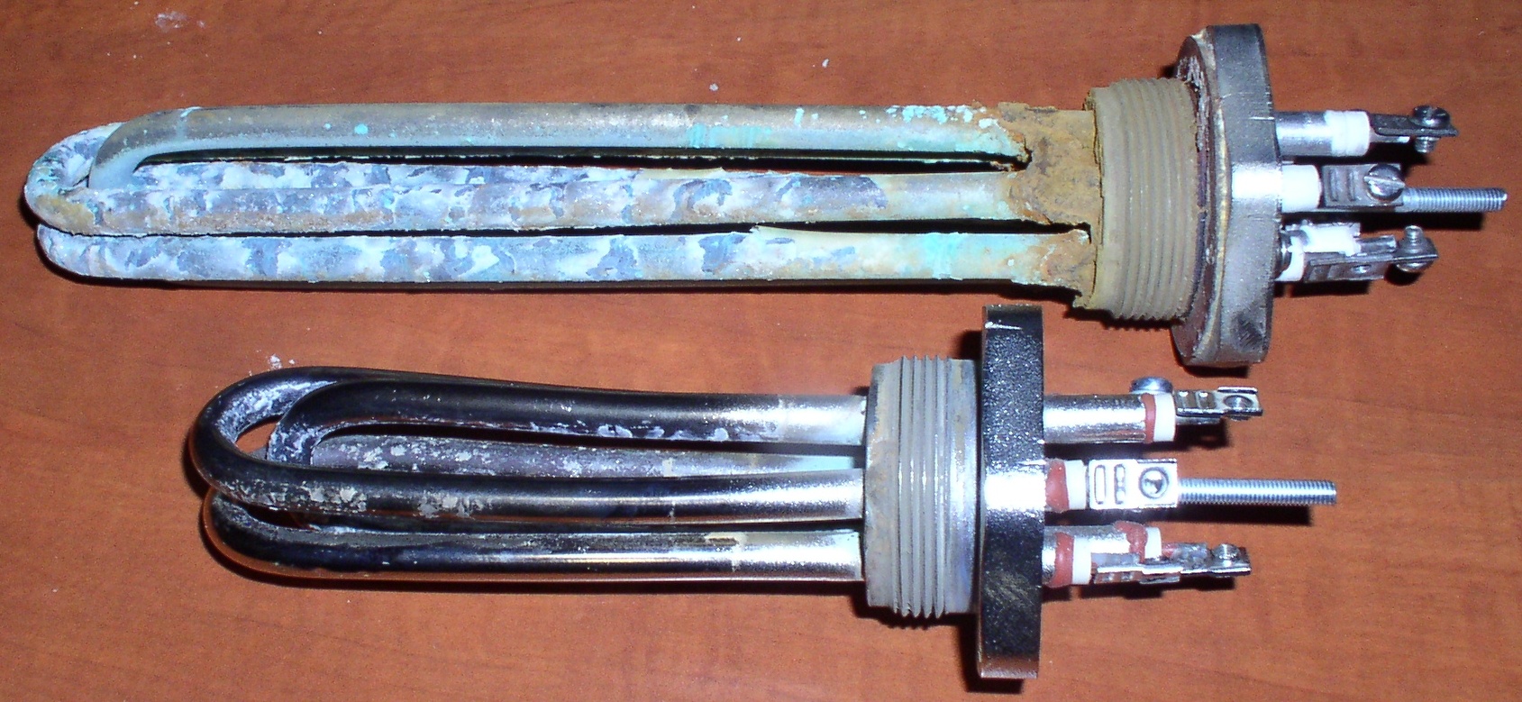

Mám nerezový bojler s medeným registrom. Po 16 rokoch som pôvodnú špirálu 2000 W vymenil za 500 W špirálu, ktorú som po štyroch rokoch pred dvoma mesiacmi nahradil 2400 W špirálou. To kvôli perspektívam na zvýšenie Wp. Prikladám obrázok, na ktorom je vidieť stav tých demontovaných. Väčšia je v nálezovom stave ( používala sa ale minimálne, len výnimočne ), z menšej som dreveným špalíkom otrel usadený kameň. Tvrdosť vody u nás je údajne 2,91 mmol/l, čo je asi 16 nemeckých stupňov. Iba raz za uvedené roky som zložil z bojlera prírubu kvôli netesnosti, pri tej príležitosti som vyčistil usadeniny na dne bojlera. Medi som sa pre istotu ani nedotkol.
Popisujem túto story preto, lebo chcem povedať názor k téme. Myslím si, že je vhodná minimálna údržba : raz za tri roky vybrať špirálu, očistiť ju a vnútro bojlera cez tento otvor vystriekať hadicou, bojler vypláchnuť, vrátiť špirálu na miesto a napustiť vodu. Ak je k dispozícii čistiaci otvor, dá sa to spraviť dokonalejšie, v najhoršom aj podľa návodu výrobcu
Tiež sa mi chce okomentovať dražický bojler. Ak je použitý sólo na chalupe, je to OK. Ak je zainvestovaný popri FVE, zdá sa mi to byť investícia naviac, pokiaľ je v systéme dostatočne dimenzovaný menič. Pravda, proti stojí argument, že sa menič zbytočne amortizuje. Tiež je ale pravda, že ak je voda nahriata, panely sa flákajú a viac sa vyťažuje batéria ( môže taký stav nastať, ak sa nedajú prepínať panely ).
Teda ináč povedané : životnosť lacného bojlera a životnosť drahšieho bojlera môže byť rovnaká - tak načo kupovať drahší ?

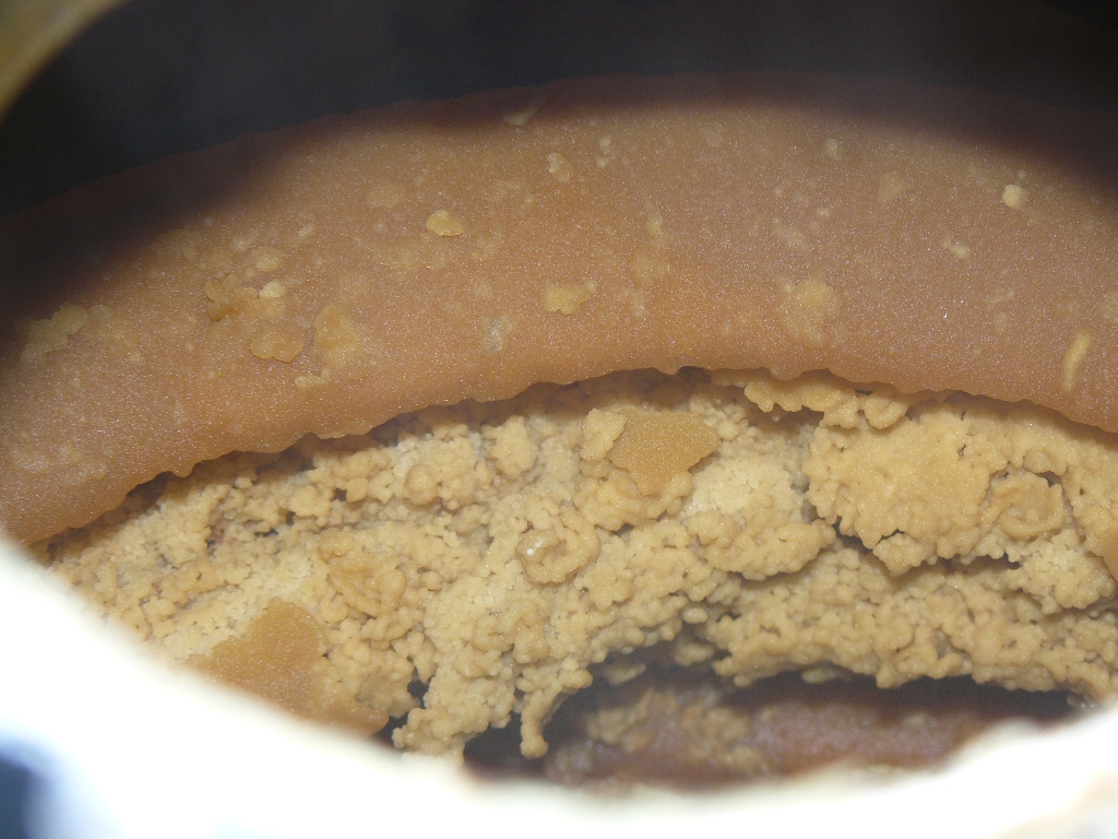

S tvrdou vodou mám zkušenosti. Na obrázku je stav výměníku bojleru ohřívaného plynovým kotlem po cca 10 letech používání. Tvrdost vody je 50° německé stupnice. Před čtyřmi lety jsem dal nový bojler spolu s novým kotlem a chemickou úpravnou vody (nastavena na cca 15° německé stupnice). V létě plánuji, že se do nového bojleru podívám a jsem zvědavý na to, jak bude vypadat.

50 nemeckých stupňov ????? To je snáď niekde v centre Moravského Krasu ! To je potom z každého bojlera spotrebný materiál.

Kupodivu ne, ale v Polabí na opuce. Dle rozboru vody mám 200mg Ca+ a 70mg Mg+ na litr vody. Občas si dělám srandu, že si zařídím cementárnu, když můžu vápenec těžit z vody.vlkazajac píše:50 nemeckých stupňov ????? To je snáď niekde v centre Moravského Krasu ! To je potom z každého bojlera spotrebný materiál.

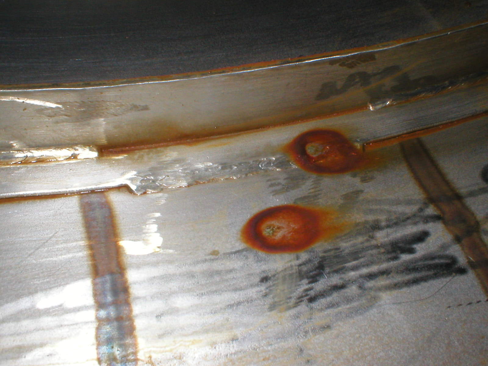

- Kapacita baterie [kWh]: 64
Re: Bojler Dražice - jejich životnost
Na tlakovou nerezovou nádrž stačí trochu Sava do vody je z ní cedník za pár dnů. Nastoupí mezikrystalická koroze a rázem je i 3 mm plech jak kdyby ho někdo propíchal špendlíkem.Ronn píše:Kamarád z Popoviček si stěžoval na nerez AN, která tekla po několika letech. Pravděpodobně při výrobě neošetřili kyselinou okuje anebo svařovali nevhodnými elektrodami a nebo v systému byla měď.
Taky jsem to dělával. A pak jsem většinou do týdne vařil. Než mi došla ta spojitost... Pak jsem přešel na desinfekci koloidním stříbrem (SAGEM) a nebylo to o moc lepší, jen ta reakční doba byla delší. Savo se dá alespoň vypumpovat (postupně se zředí na neškodnou koncentraci). Koloidní stříbro zůstává na dně a sem tam se pár částic do nádrže dostane a nechytí ho ani pětimikronové filtry.
Teď mám nádrž už rok se třemi dírami odstavenou a čekám, až se zdroj vypláchne.

Dokud se pasivační vrstva neobnoví, je to furt dokola. Původně jsem měl v plánu dát do sklepa jako AN betonovou nádrž a vyvařit mPVC a měl bych klid na furt. Teď tam mám nerez a vím, že to není moje poslední AN
