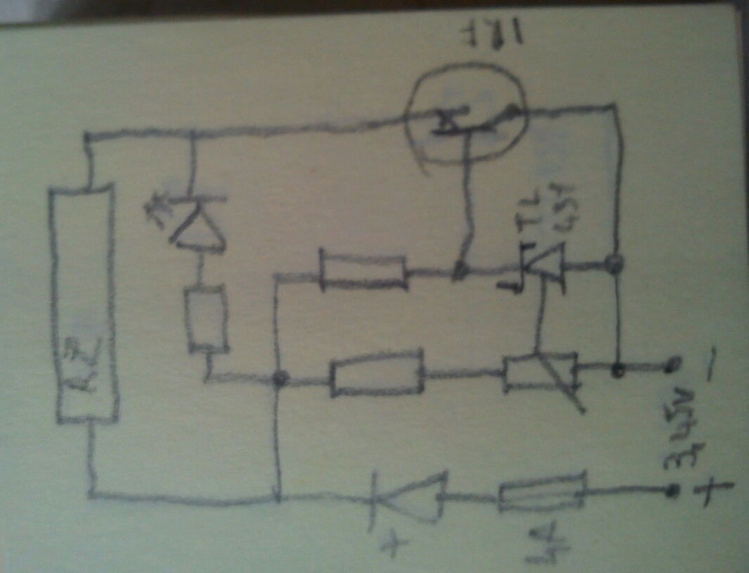

A čo tak totalne jednoduchy obvod,čo si dokaže každy sam doma zbuchať za par drobnych.Toto som načmaral za chvilku v robote.Netušim či je to dobre,ale ak sa najde macher čo doplni hodnoty,tak budem rad. A podla trimru sa musi aj nastaviť otvaranie v rozsahu 3,4-4,3v .Nemam v planovani obvodov žiadnu skusenosť,tak sa nehnevajte na mňa ak je to zle.

zajícovina nefunguje, aspoň ne na 3.45V: 2.5V na tl431, 0.65V na diodě a nakonec 0.65V na BD je celkem bez rezervy, navíc to BD aby se trochu otevřelo, potřebuje do báze pořádnej proud, má zesílení jenom 10, a při tom proudu zase vzroste Ube, takže vlastně není čím otevřít, takže pro balancování 1A potřebuješ 100mA do báze, a to ta tl431 nedá. Ale to už písu po několikátý. Tohle zapojení je dobrý tak na dvě 18650 li-ion paralelně, a ne na 100Ah LiFePo4. Někde tady je moje schéma co funguje, ale není to dobrý, pořád je to o tom, že ta regulace není moc strmá, tj začne balancovat na 3.4V s proudem 50mA a při proudu 2A už je na balanceru 3.5V...

Bracho,ale niekomu stači aj 0,5A na balancovanie.Ja už rok nemam nič a z vlastnej skusenosti viem povedať,že budem spokojny aj z 0,3A ,ale musia sa dať nastavovať na rozdielne napätie,lebo raz mam Li-ion,po tom Li-Pol a teraz LiFe.Strmosť na rozsahu 0,1v je ešte super stav.Hlavne sa jedna o jednoduchosť konštrukcie,že to dokaže zmontovať každy doma a to najhlavnejšie cena.Ak by mal každy kopec prachov na rozdavanie,tak ma každy prelievačky,alebo total super auto balancer z meranim aj toho čo spotrebuvava sused. To chce fakt len prkotinu na ktoru sa da spolahnuť a stoji okolo 2-3€(50-90Kč) pre lajka ako som trebars aj Ja.kodl69 píše:zajícovina nefunguje, aspoň ne na 3.45V: 2.5V na tl431, 0.65V na diodě a nakonec 0.65V na BD je celkem bez rezervy, navíc to BD aby se trochu otevřelo, potřebuje do báze pořádnej proud, má zesílení jenom 10, a při tom proudu zase vzroste Ube, takže vlastně není čím otevřít, takže pro balancování 1A potřebuješ 100mA do báze, a to ta tl431 nedá. Ale to už písu po několikátý. Tohle zapojení je dobrý tak na dvě 18650 li-ion paralelně, a ne na 100Ah LiFePo4. Někde tady je moje schéma co funguje, ale není to dobrý, pořád je to o tom, že ta regulace není moc strmá, tj začne balancovat na 3.4V s proudem 50mA a při proudu 2A už je na balanceru 3.5V...
