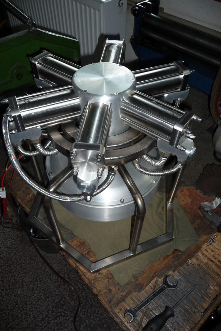

zakládám nové vlákno dříve než by bylo záhodno , jenže už to nevydržím
Přes zimu sem makal a ještě dlouho makat budu na hospodárnějším parním stroji než byla parní turbína 1.0 .
Tu je první fotka narychlo poskládaných , dopsud vyrobených komponentů
: Jak je z fotky zřejmé , nejedná se další turbínu

Jó to znám, člověk je tvor chlubivý
Krásná práce. Akorát to chce docela strojní zázemí počítám. To je jako na principu hvězdicového motoru?

Tý jo. Vidím dobře?
Hvězdicový šestiválec.
Už teď jsem napnutej.

jo , je to podobný hvězdicovýmu šesti-válci
. Zvažoval sem i řadový čtyř-válec , nejpracnější by na něm byla klikovka
a hvězdicák má jen jednu kliku
a díky protilehvým pístům mnohem ustálenější chod
Kartr je z duralu , ostatní dosavadní díly z nezrzu .
I u tohoto motoru cílím na bezolejový provoz - pohyblivé díly mazány jen párou a klouby osazeny kuličkovými ložisky .
Momentálně pracuju na ventilových rozvaděčích , pak ojnice , písty , klika , vačka , ventily , rozvory média a kdo ví co ještě
Na trubce sem našel video podobnýho stroje za velkou louží
: https://www.youtube.com/watch?v=BLst-kslKio .

Abramsi, potěšil jste mne. Ale já Vás nepotěším.abrams píše:Zdravím ,
jo , je to podobný hvězdicovýmu šesti-válci. Zvažoval sem i řadový čtyř-válec , nejpracnější by na něm byla klikovka
5 alebo 7 válec má ešte kultivovanejší chod, ale zložitejšiu kľuku ( škoda ! ). To vďaka prirodzenej vyváženosti, kde nevyvážené zložky sú až vyšších rádov a sú teda menej podstatné.
Teoreticky by mala byť turbína hospodárnejšia, ale nemusí to byť pre Vás rozhodujúce.
Nehľaďte na môj názor a pokračujte s vervou Vám vlastnou. Teším sa z Vašej agility a prajem zo srdca úspech !

Ano, vlkazajac má bohužel pravdu, všechny hvězdicové motory mají lichý počet válců.

trochu pokrok ... Už se vrtí
sice má plno much a jinejch brouků , ale už se vrtí

A jak to funguje, to je jednočinný, tj. to jen tlačí z jedné strany? A sčím se to testovalo? Vzduch? Ty prostory pod, to je jak na činnou páru tak a užitou dohromady? Vím, že jde o tlaky a na výfukové straně by měla být co nejnižší teplota, v tom sběru se toho docílí snadno?abrams píše:Už se vrtísice má plno much a jinejch brouků , ale už se vrtí

místo šamotu je možný dát vermikulit, je to podstatně lehčí a podobně mechanicky odolný, tepelně snad ještě víc.
Jestli to má abrams udělaný tak jako v tom videu, tak je to jednočinný, ale zase šestihrnek, takže záběr by měl být plynulej.

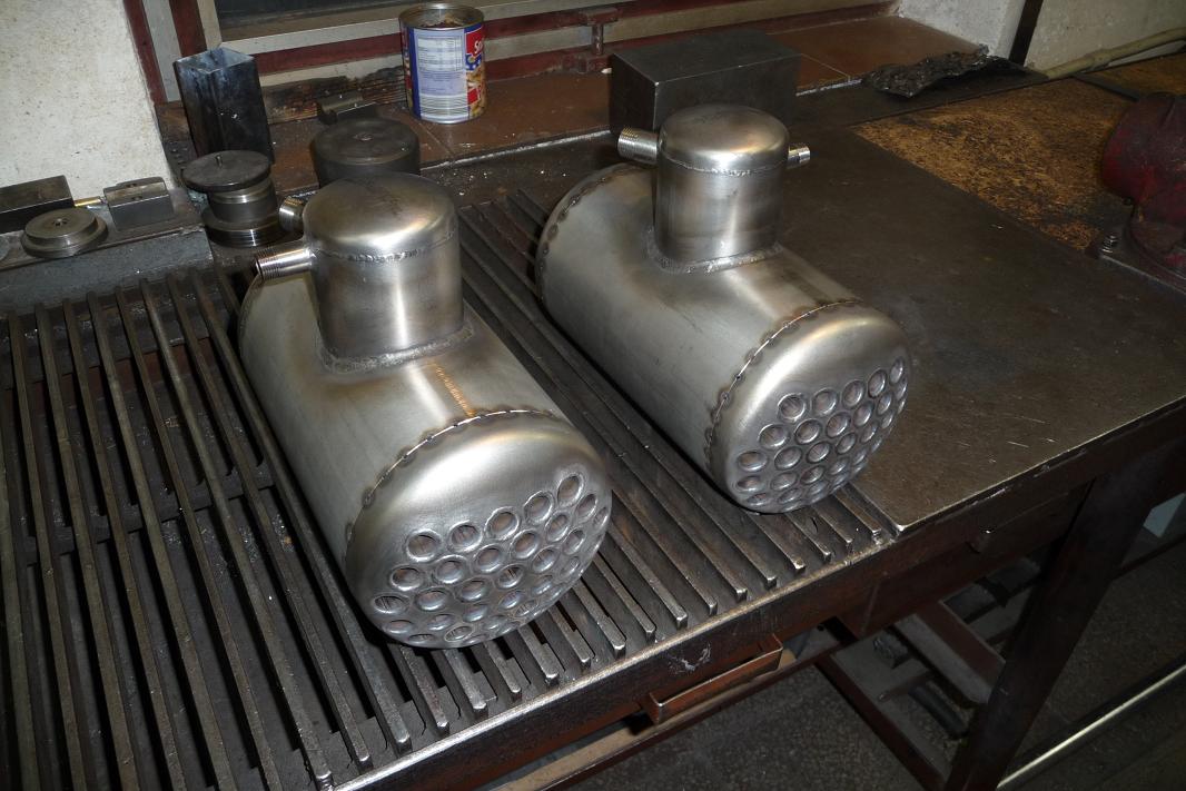

ochutnávka z kuchyně
Ještě je to dost syrový , takže zpět do trouby a nechat dál péct ...

Krása. Není škoda to dělat z nerezu?
