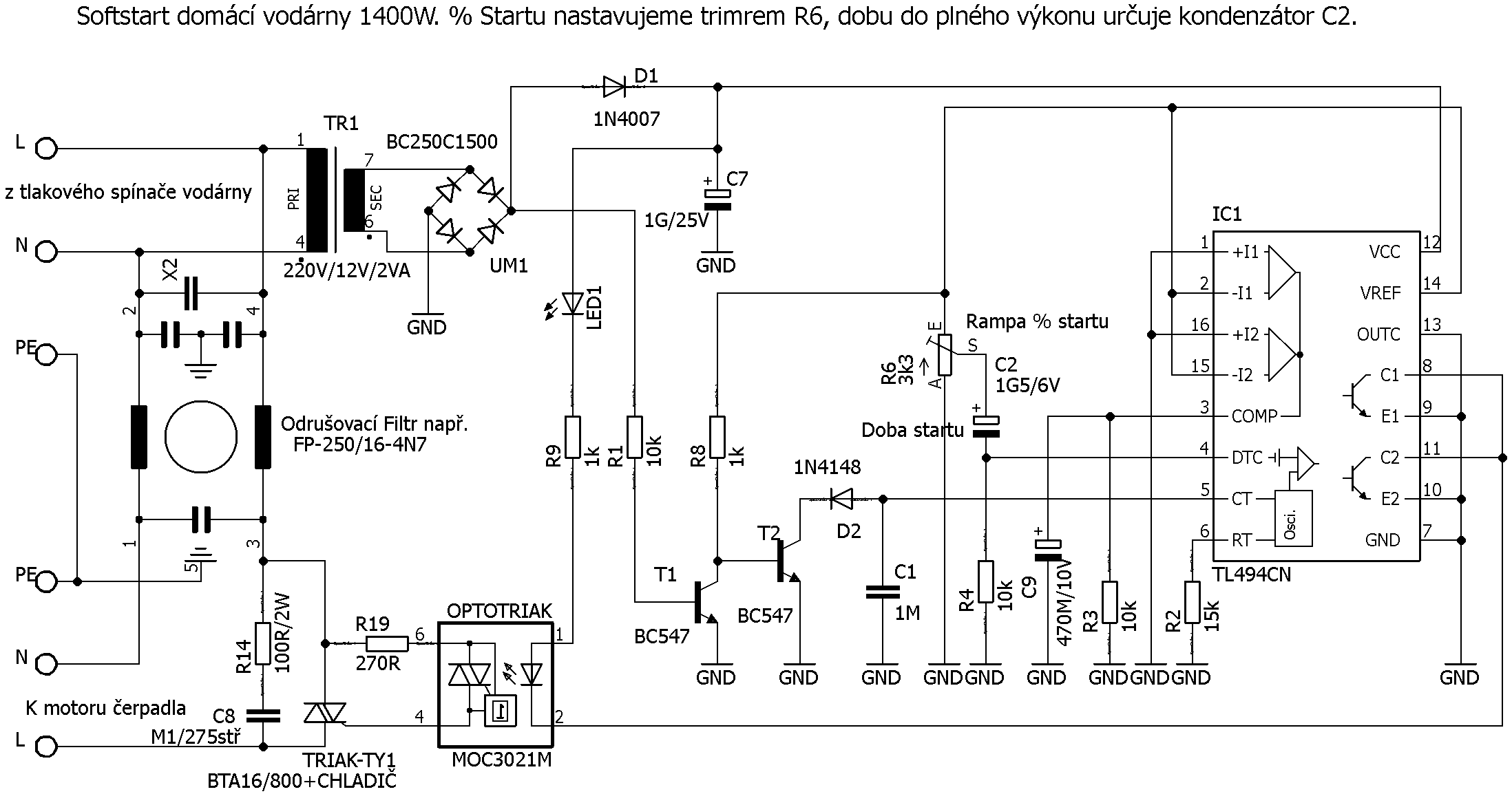

Zdravím kyocera, nebo něco takového by se možná dalo použít, viz foto schéma.kyocera píše:No já zkušenosti praktické nemám, ale nikdo nereaguje, tak se pokusím o popis.

- kyocera
- Příspěvky: 1491
- Reputace:404
Re: Soft start a 1500W cerpadlo
Také zdravím,
ano to je správné řešení. Dvojice antiparalelních tyristorů je zde nahrazena triakem co reguluje
v obou půlvlnách. Výkonová část, je bezpečně oddělena optočlenem. Z druhé strany malým
transformátore, takže řídící obvod je zcela oddělený a bezpečný pro každou manipulaci
či nastavování i za chodu.

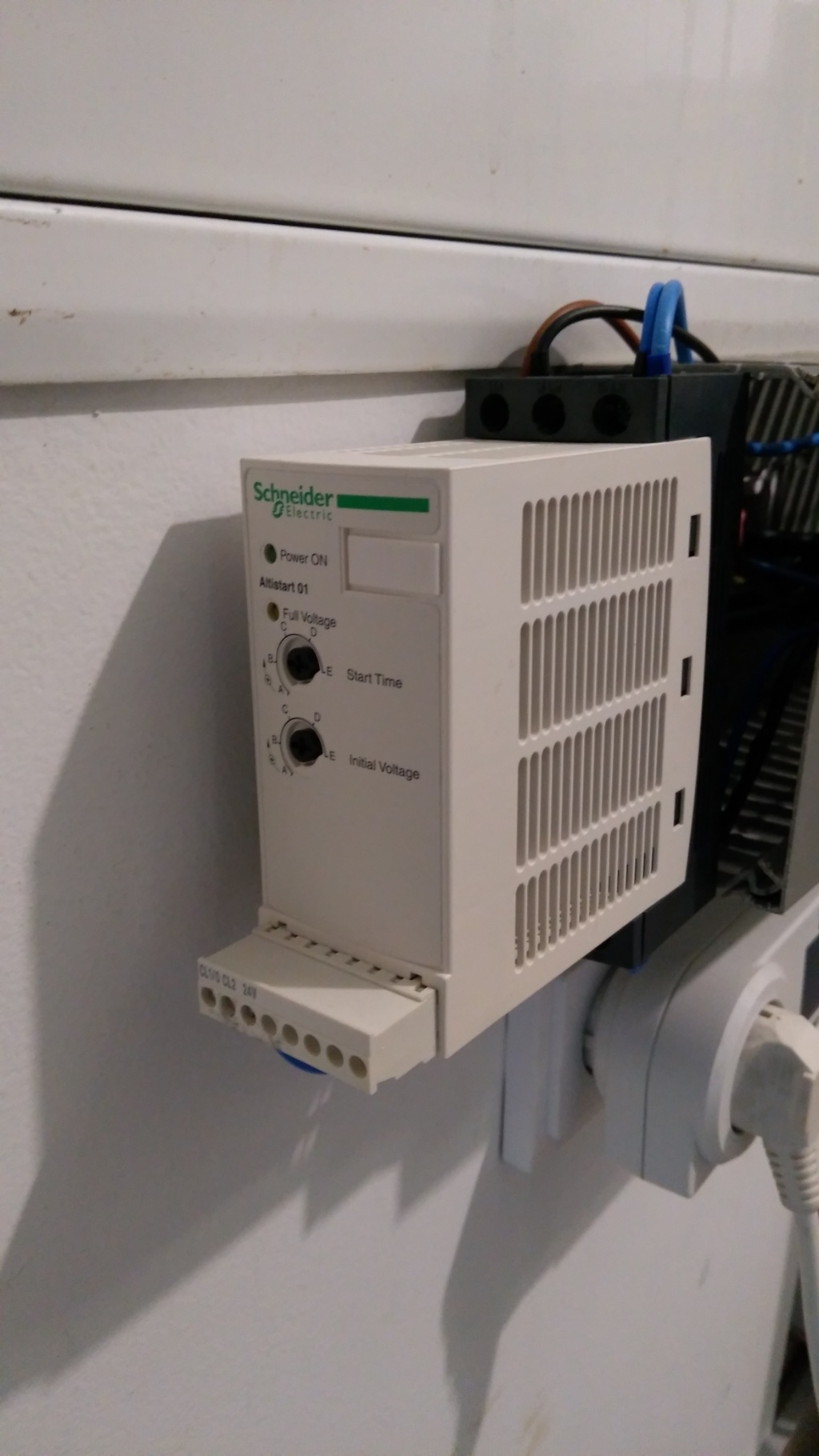

- mobilik
- Příspěvky: 2677
- Reputace:266
Taaak, cerpadlo poriesene. Teraz ho 2,4kW axpert dava uplne v pohode. Pomohol softstart od schnaideru altistart 01.
Viac na foto
Viac na foto
