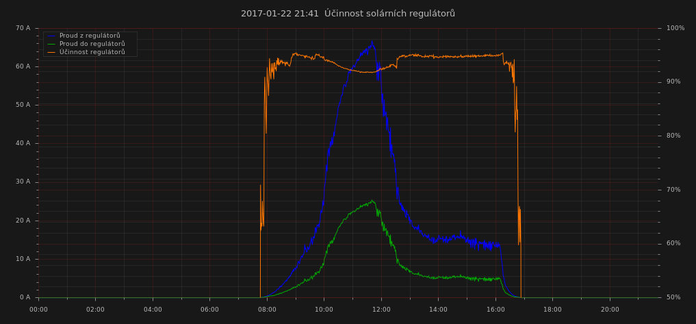

Nemáš tam nainstalovaný gnuplot? S tím by to šlo nesrovnatelně jednodušeji. Ten přímo podporuje dvě osy Y s auto-range pro každou a data se přímo adresují první nebo druhé Y ose. Já už s ním dělám všechny grafy a začínal jsem taky s rrdtoolem.
Příklad dvou nezávislých Y: Vzhledem k tomu, že na Raspech běží vždy nějaký linux, tak buď tam už gnuplot je, nebo ho tam bude jednoduché nainstalovat. S následnými grafy mohu poradit.
