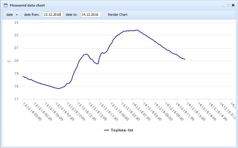

Pre ilustráciu včerajší (utorok) priebeh interiérovej teploty. Vstupné údaje: posledné kúrenie v sobotu večer, nedeľa a pondelok bez akéhokoľvek kúrenia, len niečo slnka cez okná. V utorok na grafe prvé zvyšovanie teploty slnko oknami, potom od 10.30 h postupne pripínaná spotreba infrapanelov až do max. 2600W a postupne znižovaná do 14h. O 17 h zakúrenie v peci (nie plné naloženie - asi 7 kg dreva). Ostré zvyšovanie teploty boli otvorené dvierka na trúbe. Vykuruje sa celý dom, podlahová plocha prízemia 130 m2, plus celé podkrovie.

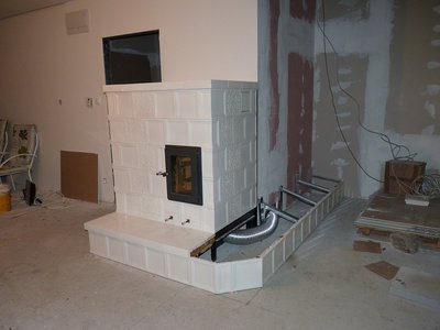

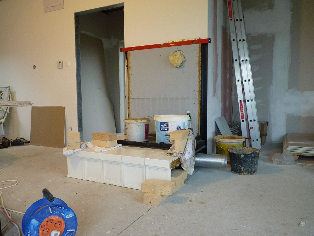

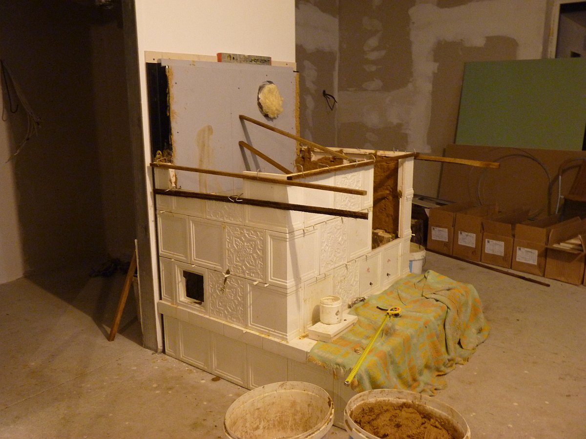

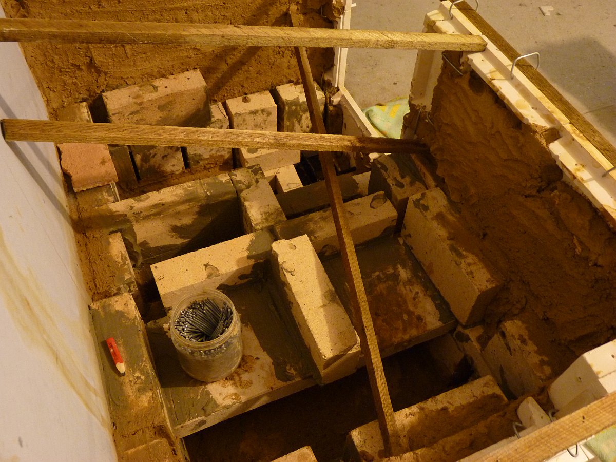

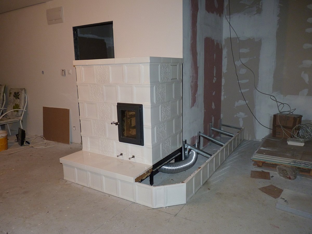

Niekoľko fotografií zo stavby pece, ktorá trvala 3 dni: Šírka pece je 110 cm, hĺbka 90 a výška cca 140 cm. Ohnisko má rozmery približne 40 x 55 (hĺbka) x 60 (výška). Z vrchu ohniska idú spaliny vľavo dolu na spodok pece, neviem aká je dĺžka ťahov, nakoniec obtekajú rúru a ponad ohnisko sú odvedené do komína. Materiál, okrem moderných izolačných hmôt oddeľujúcich pec od sadrokartónovej priečky len kachlice, hnčiarska hlina a šamotové tehly. Dlhá lavica na pravej strane zakrýva aj prívod vzduchu z exteriéru.
Dosť na mňa zapôsobilo to, že majstri po povinnom samovoľnom vyschnutí pece so zákazom kúriť (cca 2 týždne) prídu pec skontrolovať a prvý krát v nej zakúriť. Reklamu nepotrebujú, sú už teraz do leta vybookovaní, ale aj tak ich bonznem: http://www.kachliarstvo-krupa.sk/

Pěkný kachláček,uměl bych si představit ještě jako třešničku přikládání ze zadu ,z té chodby za zdí.Přepanelováno jako hrom,kam to dáváš,jaj to sou 80W aha

Presne tak, nie je prepanelované
Amorfy potrebujú hodne plochy.
Prikladanie zozadu by nebol zásadný problém, ale nevidel som v tom veľký zmysel. Pri tom, ako by to skomplikovalo situáciu a zmenilo celú vnútornú štruktúru. Náročnejší by bol aj prechod 10 cm hrubou sadrokartónovou stenou pre otvor na prikladanie a dvere navyše. Za tou stenou je zádverie, takže bolo by to fajn, ale na druhej strane vidieť, že ani dookola cez dvere to k peci nie je ďaleko.

Pěkné obrázky, mohu se zeptat co je to zač ty šedý desky na kterých leží ta vodováha? Díky.

Bohužiaľ neviem názov materiálu. Ale sú tam toho dve vrstvy a na sadrokartóne ešte jedna vrstva iného materiálu asi 5mm hrubá. Musí to byť naozaj kvalitne izolované, pretože priamo o tú šedú hmotu sú opreté rozpálené šamotové tehly vnútrajšku pece. Keramické kachlice sú len z 3 strán a zvrchu.
Re: Diverzifikácia kúrenia v NED alebo PD
jmenuje se to superizol, prodávají to třeba tady: http://www.superisol.cz/ je to do 1000°C, ale ne přímo do plamene, na strop spalovací komory je dobrej vermikulit, pokud tam není klasická klenba ze šamotek, což už se dnes moc nedělá. Co mi říkal známej, co dělá krby, a občes i kamna, tak mezi stěnou a superizolem by měla být větrací mezera - dávají tam odřezky - tenký proužky z toho nejtenčího, aby mohl vzduch tu mezeru ochlazovat, a mezera by měla být i mezi šamotkami a superizolem - zase aby šamotky mohly předávat teplo do meziprostoru pece, ale tahle teda moc dvouplášťově nevypadá. Netrhají se kachle od sebe? jsou kachle stažený poměděnýma drátama?
Co mám postavenou pec na chatě s tahovým systémem ze šamotek, tak za studena jdou některý cihly skoro vydělat, a to jsem to lepil na hafťák. Ale jak se ohřeje, tak se všechno usadí na svejch místech. A s tím topením obden mám podobnou zkušenost. Nejhorší je, když je v kamnech už jenom trochu žhavýho, ale kamna jsou povrchu jenom vlažný, protože teplo ještě neprostoupilo ven, a nějakej dobrák tam přiloží celou dávku - to pak celej den větráme.

Kachlice sú zvnútra posťahované drôtenými C. Je to vidieť aj na tej fotke, tam kde kachlice ešte nie sú vyplnené hlinou. A určite je to dvojplášťová pec. Medzi kachlicami a vnútornou čamotovou stenou sú medzery. To by tie kachlice fakt nemohli držať pokope napríklad v studenom stave. Medzi kachlicami je špárovanie silikónom. Ani sa nepohnú, to by bolo vidieť hneď, že sa silikón odtrhne. Jedine dvierka, keď sa fest zohrejú, mierne zdvihnú radu kachlíc nad sebou. Vtedy je vidieť rozšírenie špár, lebo silikón sa tam odtrhol. Všade inde to je ok.
Pec je postavená dobre. Nechtiac som ju otestoval vlastnou blbosťou. Ale na výstrahu to sem napíšem.
Manželka lúskala vlašáky. Škrupín bola plná igelitka. Samozrejme nič lepšie mi nenapadlo, ako ich spáliť v peci, veď je to tiež energia! Tam boli už len tlejúce uhlíky. Tak som to všetko nasypal do pece. Škrupiny kompletne zakryli uhlíky. Otvoril som oba vzduchy a venoval som sa niečomu inému. Veď to začne horieť.... Nezačalo. Asi o 10 minút rana ako z dela, pri peci dym a sadze. Až od toho momentu škrupiny horeli.
Jednoducho vyvinuli také množstvo plynu, ktoré pri absencii plameňa naplnilo pec a potom nakoniec vzbĺkli. Nebyť toho, že trúba na pečenie je do pece len zasunutá a výbuch ju do polovice vysunul a okolo nej sa uvoľnila väčšina tlaku, tak to tú pec roztrhne. Na opačnej strane to mierne pohlo kachlicami a miestami popraskala silikónová špárovka. Inak bola pec ok, a mohlo sa kúriť ďalej. Ale už si budem dávať väčší pozor.
Ak sa vám z nejakého dôvodu stane, že v peci po zakúrení nebude horieť plameňom a bude len plynovať, je oveľa bezpečnejčie nechať pootvorené dvierka. Ak to má buchnúť, nech má aspoň kadiaľ tlak z pece odísť. Narobí to síce bordel, ale nie vážnejšie škody. Lepšie je sa tomu vyhnúť a to tak, že do pece sa dáva len suché drevo a žiadne blbiny...
Majstri sa na to boli pred týždňom pozrieť. Našli aj nejaké vnútorné praskliny v hline, opravili ich a tiež aj silikónovú špárovku. Vyčistili pec aj komín. A bolo pri tom aj dosť srandy

Podle fotek to tak na první pohled dvouplášťově nevypadalo. Máš na kamnech nějakou zatápěcí klapku? (otevření cesty přímo z topeniště do komína) příp. tzv. plynovou štěrbinu? jak se reguluje množství vzduchu? jenom na dvířkách, nebo je tam ještě nejake přídavnej vzduch nad dřevo?
S tím kouřem to je jasný, viděl jsem i fotky jak to rozložilo celej barák. Když se náhodou stane, že zmizí plamen, tak je potřeba hned prohrnout díru až na žhavý, a když to hned nechytne, tak stačí zapálit kus novin a dát do kamen. Hlavně na nic nečekat. A tohle se může stát i se dřevem v polenech, stačí je mít na menší kusy a přikládat hodně dřeva do malé trochy žhavýho. správnej postup je dát tam dvě- tři malý polínka, počkat až vyskočí plamen a pak teprve přiložit. Ale obvykle se topí až za takovou dobu, že v topeništi nic žhavýho není. Zítra jedu na chatu po delší době provozovat pec, už se na to těším, konečně je trochu zima.

Na tej fotke sa ešte len začínalo so stavbou šamotu vnútri pece. Ak by nebola naozaj dvojplášťová, bol by povrch oveľa teplejší. Musí byť dobre rozfofrovaná, aby teplota kachlíc išla nad 80 alebo až 90 stupňov.
Zatápěcí klapku ani plynovú štrbinu pec nemá. Ešte nikdy nebol problém pri zakurovaní, okrem dvoch prípadov silného vetra z jedného konkrétneho smeru, ktorý zrážal dym ponad hrebeň strechy do studeného komína. Vtedy to urobilo na chvíľu takú pravú krbovú atmosféru
Klapky sú dve. Jedna pre prívod vzduchu do rámu dvierok a druhá pod drevo, resp. pod malý rošt v strede ohniska.

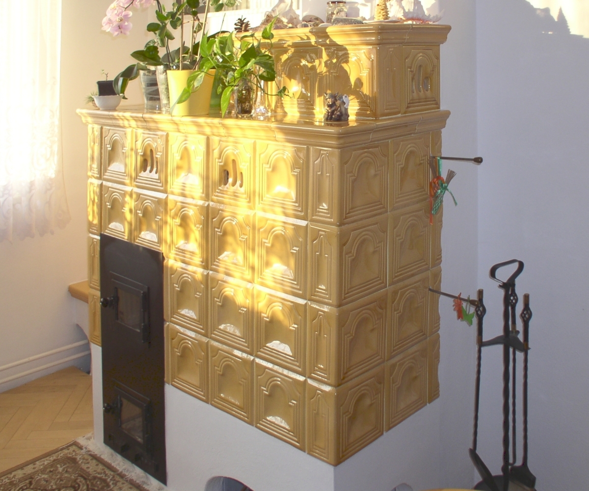

Pre záujemcov o kachľovú pec pridávam obrázky tej našej. Navrhol som kovovú časť podľa špičkových nemeckých vzorov a pripravil sokel už v novostavbe. Potom sa peciarom zdala pec moc zložitá a výroba by trvala veľmi dlho. Tak som ustúpil z pôvodných zámerov a nechal im voľnú ruku. Pec má dve ohniská, v spodnom je tzv. podkova, pripojená na ÚK. To pre prípad výpadku plynového kotla ( kríza, vojna, neuhradené faktúry, .... ). Horné ohnisko môže byť teda o niečo rozmernejšie a je používané skoro výlučne. Pec sa zakuruje priamym ťahom ( bypass ) a po ohriatí vzduchu v komíne sa spaliny vedú cez veľký krabicový výmenník, ukrytý vpravo. Pec nabieha s teplotou veľmi rýchlo, studený vzduch sa nasáva cez sokel zo všetkých voľných strán a ohriaty vychádza celkom štyrmi prieduchmi von. Kúrime aj brezovým, naposledy len bukovým drevom. Obvykle cez víkendy, ale nie pravidelne, len sporadicky. Pocitovo je to super, popol sa sype do záhrady. Kvetinky musia ale preč.......
Musím priznať, že NED ani PD nemám, snáď to nevadí. Spáli sa 2000 m3 každý rok pri 120 m2 vykurovanej plochy.

Pěkné ty kachláčky máte,jen co je pravda,jen těch 2000m3 bych nechtěl pro ně připravovat-hehehehehehe
