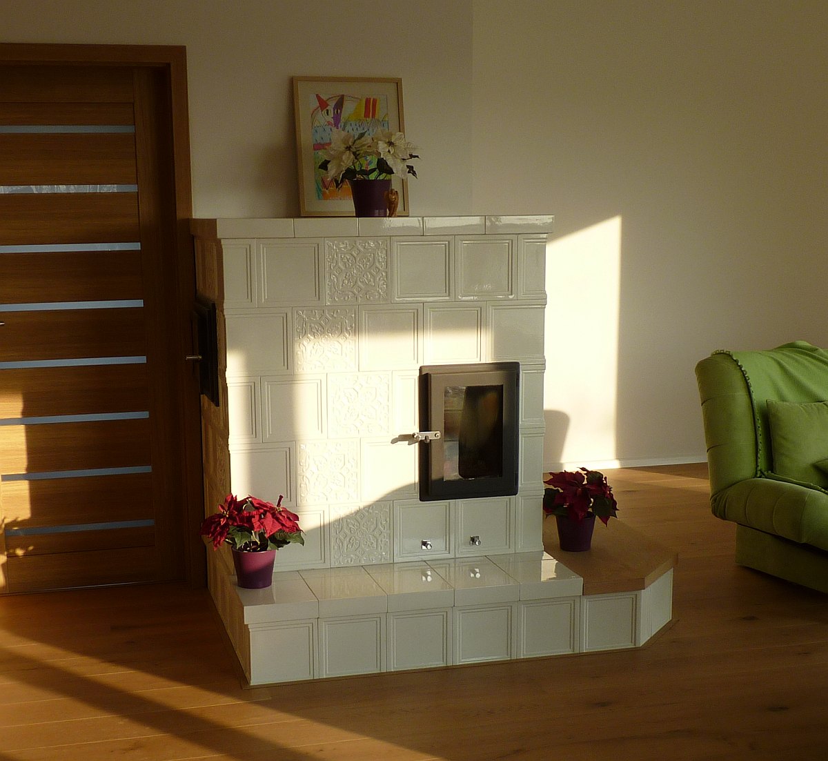

Krásná kachlová pec
Taky jsem o ní chvíli uvažoval, ale manželka mi to zatrhla, že se jí nelíbí. Tak aspoň vezmu pěkná účinná nízkovýkonná kamna s prostorem na magnezitové cihly (link). Několik desítek tun vápenopískových bloků bude akumulovat teplo i tak.

Niekedy je na manželky treba ísť inak. Obyčajne je účinná argumentácia zdravím. To, že kachľová pec dáva iné a zdravšie teplo nie je žiaden marketingový výmysel. Mimochodom, prejavuje sa to aj tým, že na podkroví je maximálne o 1 stupeň teplejšie. Klasický krb vám vyššie položené priestory obyčajne prekúri.
Ešte čo sa manželky týka, u nás je to presne naopak. Pec je jediná vec, ktorá sa jej na dome páči. Všetko ostatné je vraj podľa mňa a väčšinou hnusné
. Je pravda, že som sa príliš neradil a keď sa to tak vezme, ani nebolo o čom. Pasivita domu má svoje zákonitosti a to neznesie žiadne "serepetičky" navyše. Fotovoltika to samé. Začalo to umiestnením domu šikmo na pozemku, kvôli južnej streche. Čiastočne šikmá a čiastočne rovná strecha boli zasa malým ústupkom pasivite, ale nutnosťou pre väčšiu strmosť strechy kvôli panelom. Atď... Je to vidieť napr. na tomto obrázku http://www.vawt.om2cm.sk/sites/default/ ... nanie1.jpg
Niekoľko fotografií zo stavby pece, ktorá trvala 3 dni: Šírka pece je 110 cm, hĺbka 90 a výška cca 140 cm. Ohnisko má rozmery približne 40 x 55 (hĺbka) x 60 (výška). Z vrchu ohniska idú spaliny vľavo dolu na spodok pece, neviem aká je dĺžka ťahov, nakoniec obtekajú rúru a ponad ohnisko sú odvedené do komína. Materiál, okrem moderných izolačných hmôt oddeľujúcich pec od sadrokartónovej priečky len kachlice, hnčiarska hlina a šamotové tehly. Dlhá lavica na pravej strane zakrýva aj prívod vzduchu z exteriéru.
Dosť na mňa zapôsobilo to, že majstri po povinnom samovoľnom vyschnutí pece so zákazom kúriť (cca 2 týždne) prídu pec skontrolovať a prvý krát v nej zakúriť. Reklamu nepotrebujú, sú už teraz do leta vybookovaní, ale aj tak ich bonznem: http://www.kachliarstvo-krupa.sk/

Pěkné obrázky, mohu se zeptat co je to zač ty šedý desky na kterých leží ta vodováha? Díky.

Bohužiaľ neviem názov materiálu. Ale sú tam toho dve vrstvy a na sadrokartóne ešte jedna vrstva iného materiálu asi 5mm hrubá. Musí to byť naozaj kvalitne izolované, pretože priamo o tú šedú hmotu sú opreté rozpálené šamotové tehly vnútrajšku pece. Keramické kachlice sú len z 3 strán a zvrchu.

jmenuje se to superizol, prodávají to třeba tady: http://www.superisol.cz/ je to do 1000°C, ale ne přímo do plamene, na strop spalovací komory je dobrej vermikulit, pokud tam není klasická klenba ze šamotek, což už se dnes moc nedělá. Co mi říkal známej, co dělá krby, a občes i kamna, tak mezi stěnou a superizolem by měla být větrací mezera - dávají tam odřezky - tenký proužky z toho nejtenčího, aby mohl vzduch tu mezeru ochlazovat, a mezera by měla být i mezi šamotkami a superizolem - zase aby šamotky mohly předávat teplo do meziprostoru pece, ale tahle teda moc dvouplášťově nevypadá. Netrhají se kachle od sebe? jsou kachle stažený poměděnýma drátama?
Co mám postavenou pec na chatě s tahovým systémem ze šamotek, tak za studena jdou některý cihly skoro vydělat, a to jsem to lepil na hafťák. Ale jak se ohřeje, tak se všechno usadí na svejch místech. A s tím topením obden mám podobnou zkušenost. Nejhorší je, když je v kamnech už jenom trochu žhavýho, ale kamna jsou povrchu jenom vlažný, protože teplo ještě neprostoupilo ven, a nějakej dobrák tam přiloží celou dávku - to pak celej den větráme.

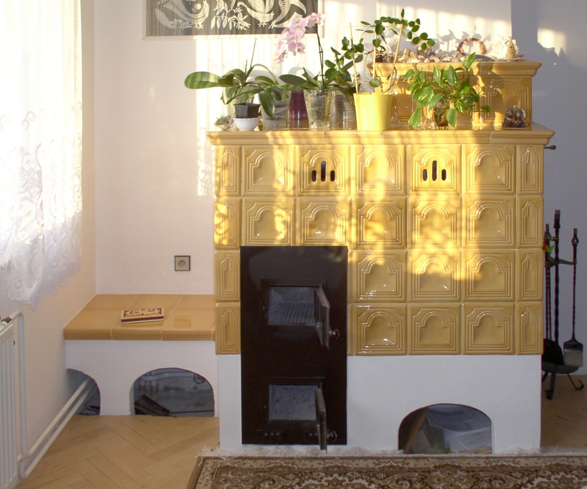

Pre záujemcov o kachľovú pec pridávam obrázky tej našej. Navrhol som kovovú časť podľa špičkových nemeckých vzorov a pripravil sokel už v novostavbe. Potom sa peciarom zdala pec moc zložitá a výroba by trvala veľmi dlho. Tak som ustúpil z pôvodných zámerov a nechal im voľnú ruku. Pec má dve ohniská, v spodnom je tzv. podkova, pripojená na ÚK. To pre prípad výpadku plynového kotla ( kríza, vojna, neuhradené faktúry, .... ). Horné ohnisko môže byť teda o niečo rozmernejšie a je používané skoro výlučne. Pec sa zakuruje priamym ťahom ( bypass ) a po ohriatí vzduchu v komíne sa spaliny vedú cez veľký krabicový výmenník, ukrytý vpravo. Pec nabieha s teplotou veľmi rýchlo, studený vzduch sa nasáva cez sokel zo všetkých voľných strán a ohriaty vychádza celkom štyrmi prieduchmi von. Kúrime aj brezovým, naposledy len bukovým drevom. Obvykle cez víkendy, ale nie pravidelne, len sporadicky. Pocitovo je to super, popol sa sype do záhrady. Kvetinky musia ale preč.......
Musím priznať, že NED ani PD nemám, snáď to nevadí. Spáli sa 2000 m3 každý rok pri 120 m2 vykurovanej plochy.

Pěkné ty kachláčky máte,jen co je pravda,jen těch 2000m3 bych nechtěl pro ně připravovat-hehehehehehe
