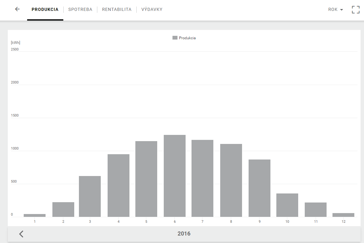

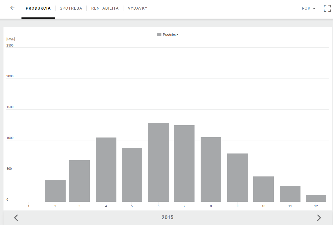

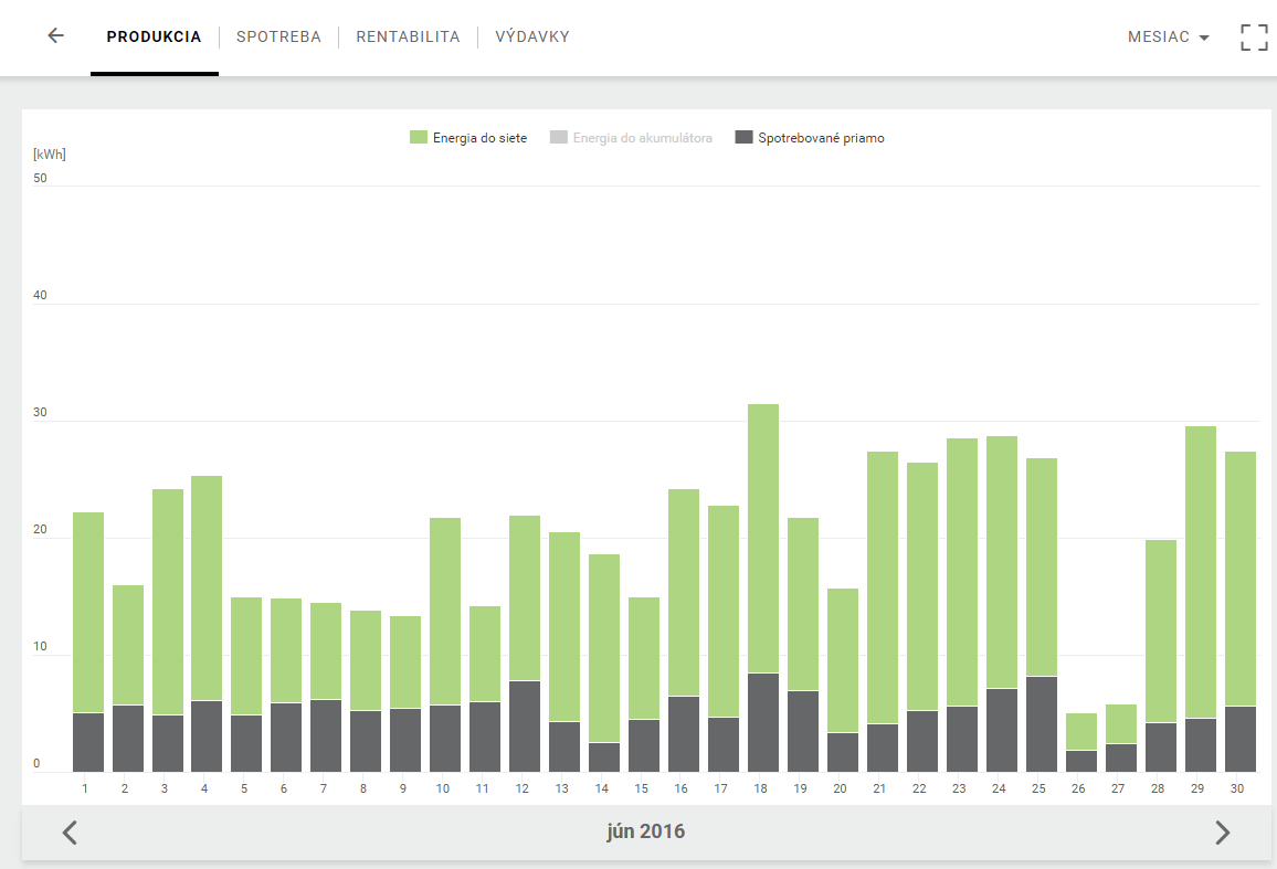

Ehm neviem kde si vycital 8kWh ako priemerny denny vykon v letnych mesiacoch z 5kWp, ja mam 5kWp Solyndry a priemer v juny som mal 20,46 kWh/den (to som este 2 dni pokusne obmedzoval prietoky do siete). Myslim ze pan z toho linku ma 2,14kWp system.
prikladam screen z mojej instalacie jun 2016. Mam sklon strechy 3% na SZ 10kWp ongrid instalacia Solyndier niekde okolo Prievidze, Celorocne to vychadza cez 0,8kWh/kWp na dost velku rovnu strechu nic lepsie nepoznam. Aj cenovo, pracou, aj tym ze nemusis do strechy vrtat ani ju zatazovat. Mam to vsetko v jednom 600V stringu. Myslim ze ten odraz je vcelku zanedbatelny, cisto bielo natreta strecha je za 2 mesiace seda aj tak, nech to da 5% v letnych mesiacoch ked ti je to aj tak naprd. Ako ide slnko nizsie tak sa odraz zmensuje.

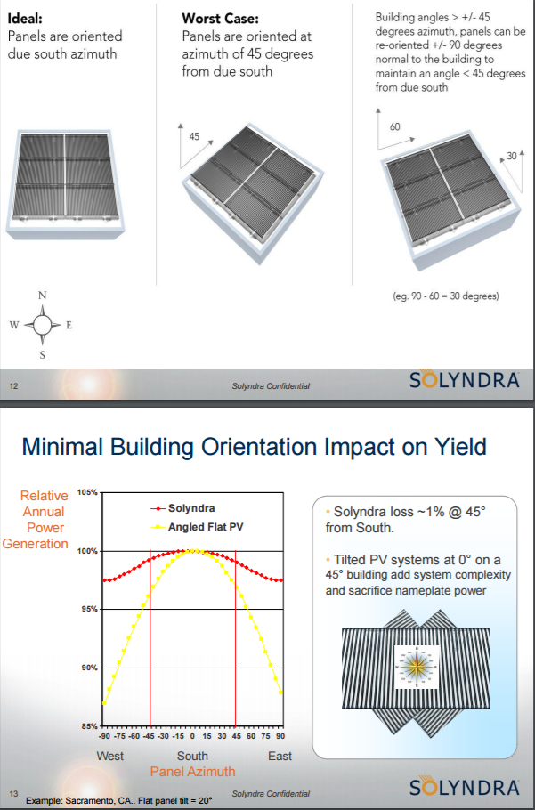

Re: vyber panelov
Tu mas nejaky vypredaj: https://dom.bazos.sk/inzerat/67200762/F ... -panel.php je to myslim ta prva verzia Solyndier
a co sa tyka orientacie
