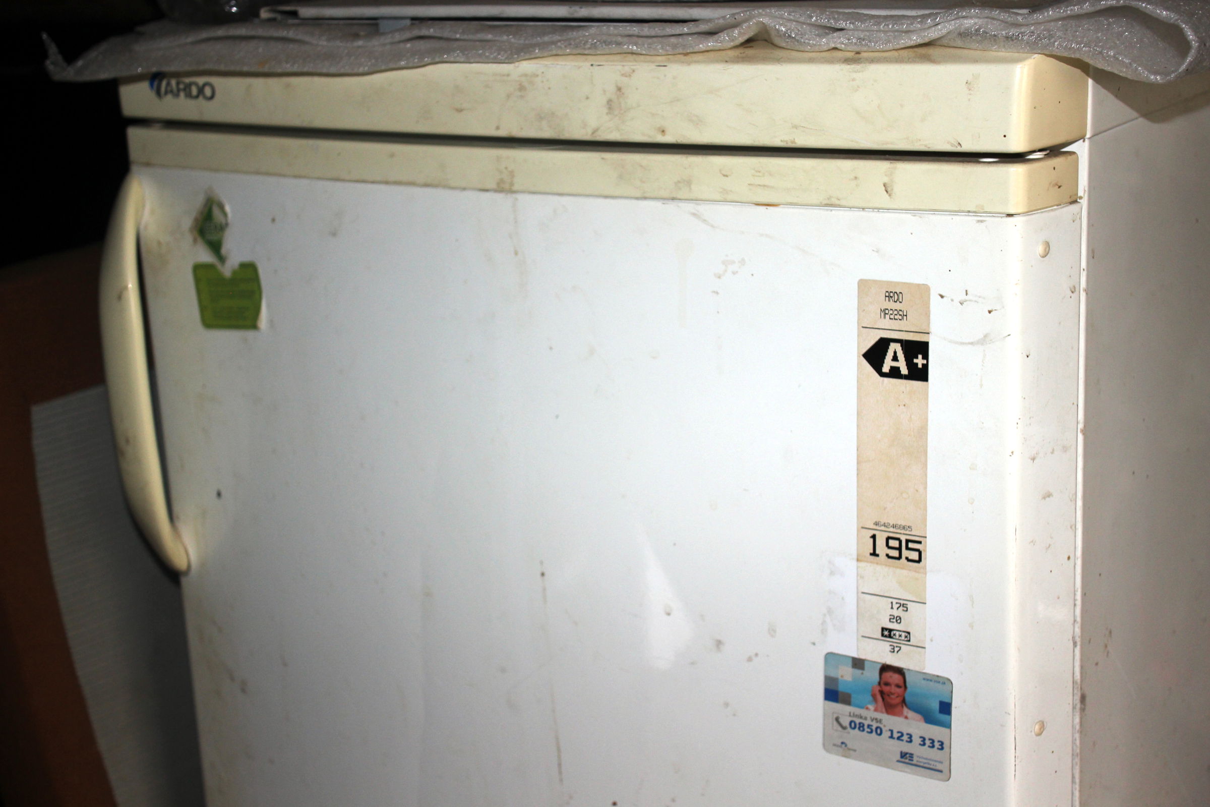

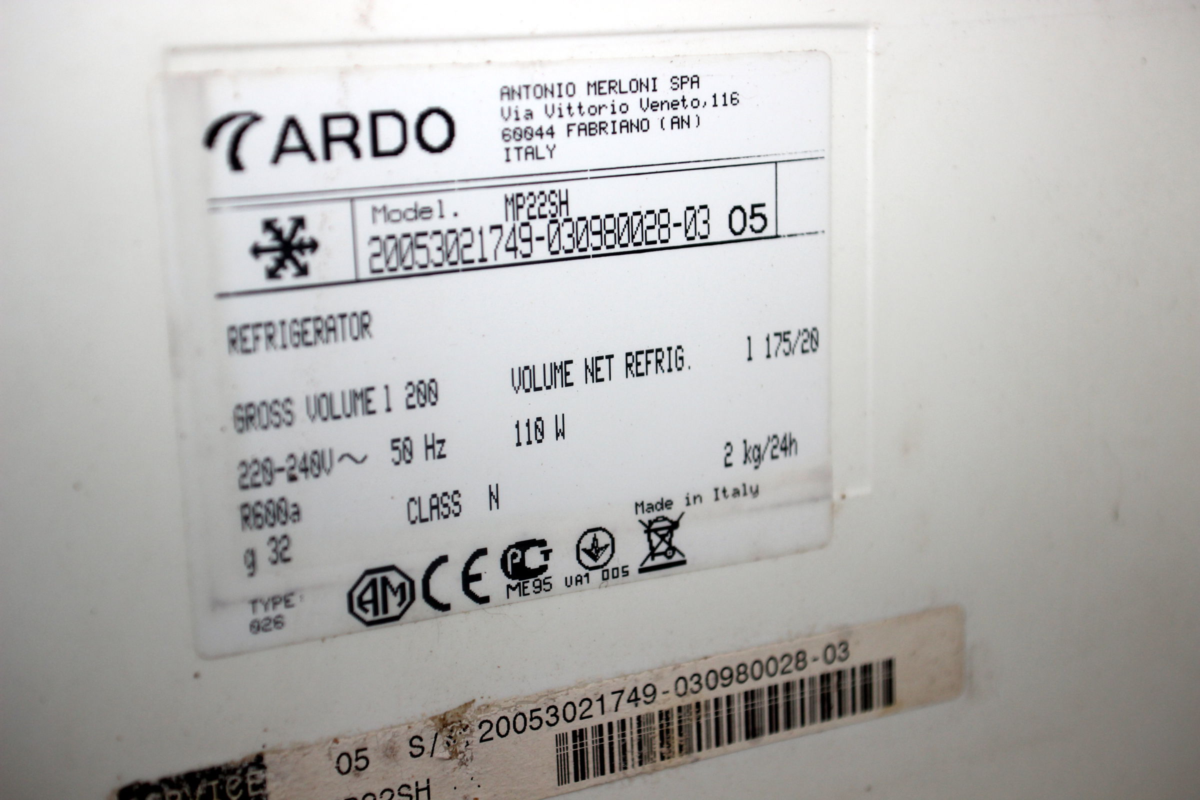

Ja mám odskúšanú veľkú Whirlpool - 227/125 má peak - 1660 VA,
ale teraz som skúsil malú Ardo 175/20 l a tá má peak - 49.2x12.42= 611 VA. To by mohlo utiahnuť, ak dá menič 700.

To by zvladnout teoretricky mohl. Ardo "175/20 l" to je ktera? ARDO FMP-22-2H ? Tahle ma 175+20l co tak nachazim po bazarech.rottenkiwi píše:Ja mám odskúšanú veľkú Whirlpool - 227/125 má peak - 1660 VA,
