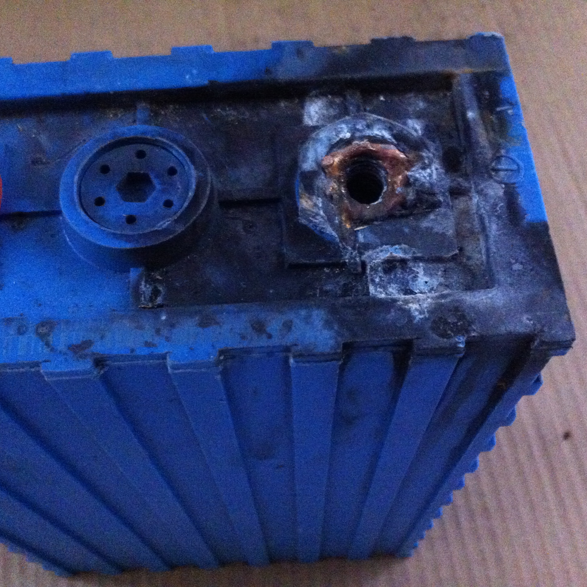

- Reputace:514
Re: Cu propojky mezi články-dolní limit průřezu
A kdo si tam nenastrká pertinax a neizoluje Golu dopadne takto: CALB 100AH - Zajímavé, že elektricky to ten článek přežil. Kapacita OK.
