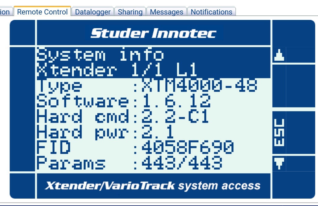

Ja mám battery priority na 50,3V. Žiaľ, neviem si pozrieť napätie jednotlivých článkov, keďže to systém neumožňuje. Celé to je riadené cez CAN. Čo sa týka verzie systému, od kúpy som ho neaktualizoval, prikladám printscreen plochy s informáciami o verzii Xtendera. Ako dlho fungujete v tomto režime, že baterka je stále vo float? Ja pravdepodobne tiež nastavím nový cyklus na cca tých 50V,len si chcem byť istý, že nebudem ničiť baterku. To že v bulk nejde battery priority píše aj v manuály Variostringu a aj to tak v skutočnosti funguje. Akonáhle zvolím parameter Force Phase of Floating, tak sa hneď zapne aj režim Battery priority, pokiaľ je napätie nad nastavenou hranicou.

Nebál bych se nahrát nový Software R620. Dále byla 616,618.
R612 byla někdy od dubna a mohla být také plná chyb.Také to byla beta verze jako R620.Možná to může vyřešit i problém s SOC, nebo to je již v pořádku?

SOC sa trošku upravilo, no stále vidím tie rapídne skoky. Už nie sú až také výrazné, no stále to vie skočiť z cca 60% na 47% a podobne. Zo systému mám urobenú zálohu, tak možno skúsim ten update a uvidíme či to s tým nepohne. Už som nastavil začiatok nového cyklu na 50V, kam by sa baterka mala dostať len v prípadne výpadku elektriny. Tak uvidíme, čo to bude. Ďakujem za rady.
