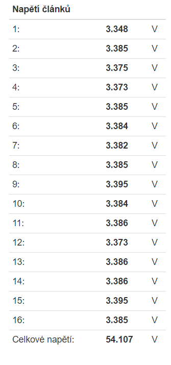

Zdravím, dnes jsem si všiml nesouladu napětí na baterkách
monitor baterek a Variotrack ukazuje rozdílné hodnoty. Je to normální?

Já to mám takto.Nikdy všechny komponenty nebudou měřit stejně.Všechny měniče,střídače,by museli mít stejnou délku a průřez kabelů k baterii.Proto jsem si udělal vlastní měření článků.Pro kontrolu napětí jsem použil kalibrovaný měřící přístroj.Předtím jsem zkoušel klasické měřáky a každý ukázal jiné napětí.

tak jsem to změřil, Správná hodnota je na battery monitoru.

Právě hodně se stává, že BSP začne měřit blbě, zatím vždy více. Klidně i o 6V více. Že by měřil špatně VT jsem zatím neviděl. Prověřte to radši ještě jednou. Každopádně reklamace nebude problém.
